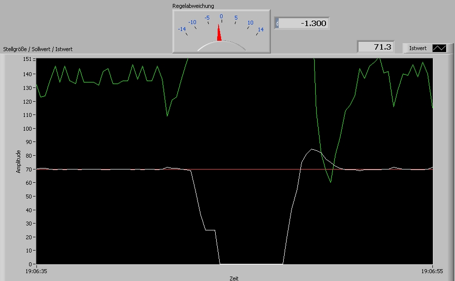

Gast #691647
>Die Datentypen gefallen mir nicht
Jo, mir auch nicht! ;) Das kommt als nächstes.
Zur Visualisierung mal den Unterschied des Regelverhaltens.
In diesem Bild OHNE anti-Windup.
Grün => Stellgröße
Rot => Sollwert (70 Hz)
Weiß => Istwert
Der Lüfter gibt eine Frequenz von 0 bis max 140 Hz zurück
Gast #691649
Achso, zur Erklärung:
Ich ahbe den Lüfter für ca. 2s angehalten und wieder losgelassen. Im
Bild mit anti-Windup sieht man, dass der 1. Überschwinger deutlich
kleiner ist. Ohne Anti-Windup wird er umso größer, je länger ich den
Lüfter anhalte.
