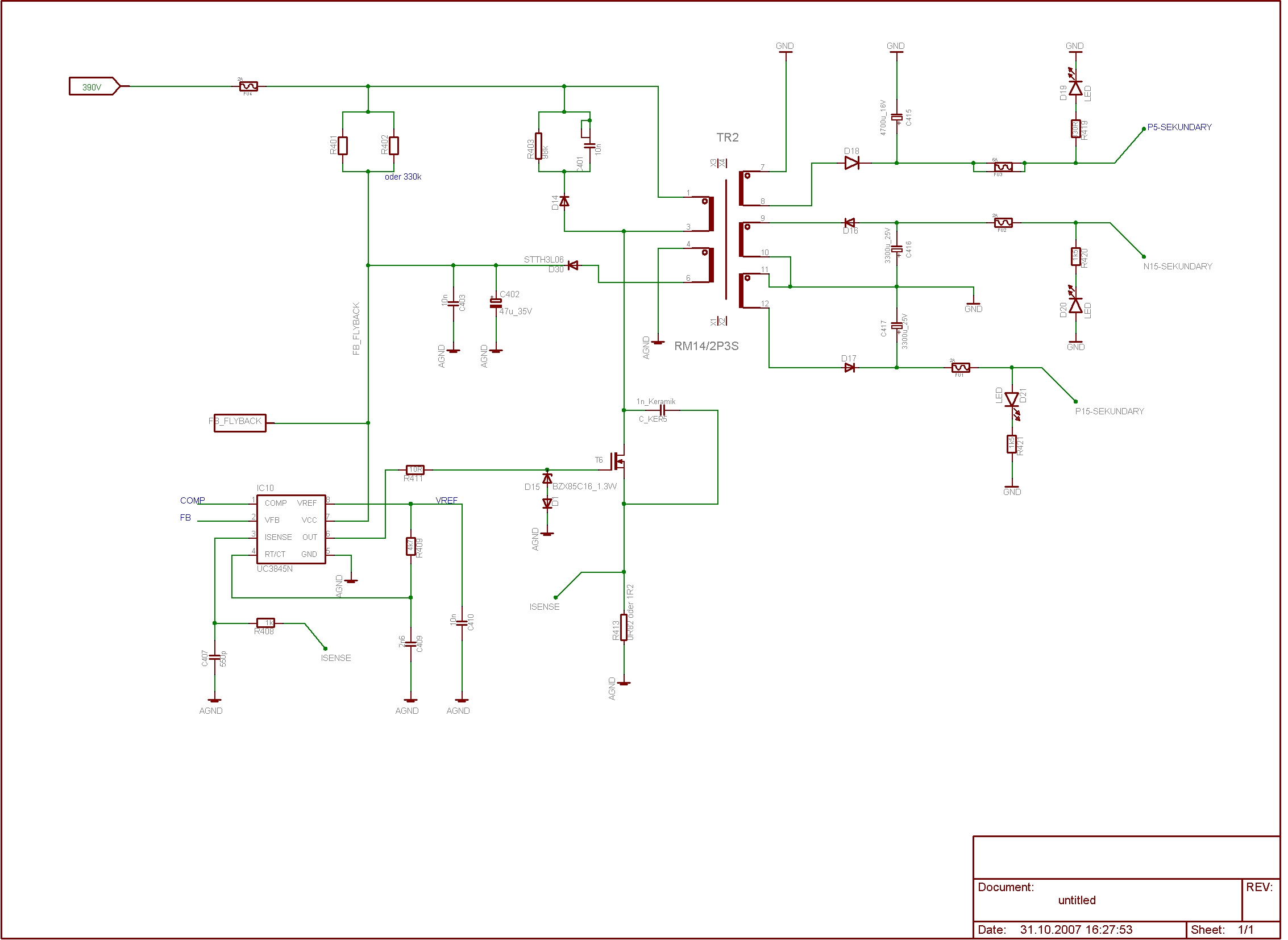

Hallo alle zusammen,
ich bin hier ganz neu. Einen Sperrwandler anhand Uc3842 habe ich gerne
aufgebaut. Teilweise funktioniert es. Es gibt ein kleines Problem, das
ich noch nicht beseitigt habe.
Die Schaltung sieht wie im Bild aus. Das Problem ist:
Bei der Regelung gibt es ein Problem. Mit Änderung der Last sich die
Ausgangspannung ändert. Die Regelung geht über PrimärHilfswicklung.
Irgendwie funktioniert es nicht so wie gewünscht. Bitte helft mir, wie
ich voran kommen kann.
Gruße
Baha

von D. G. (mandrake)
Dein Problem ist einfach die Ist-Wert-Quelle. Oder anders ausgedrückt:
Eine Regelung per Primärhilfswicklung ist einfach zu ungenau, da du
keinen Idealen Trafo hast (Koppelfaktor = 1).
Du musst mit Hilfe eines Optokopplers und einer Referenz (meist TL431)
auf die Ausgangsspannung regeln, dann funktioniert es.
Aber! Wenn du nur auf eine Ausgangsspannung regelst, wird auch nur diese
unter Last stabil bleiben. Die anderen ungeregelten Ausgänge können
ziemlich stark schwanken (wie du ja bereits gesehen hast als du auf die
Hilfsspannung geregelt hast).
Abhilfe schafft evtl ein Linearregler an den ungerergelten Wicklungen
(wenn du nicht gerade einige Ampere entnehmen willst).
http://www.smps.com
Da findest du einiges zu Schaltnetzteilen und wie man die richtig baut.
Deine erste Schaltung ist aber schon recht gut und es lohnt sich weiter
zu machen.
von baha (Gast)
Hi Lupin,
ich habe RM14 Kern genommen und ihn wie folgt gewickelt:
Primär -Hilfswicklung danach Sekundärseitige Wicklungen. Isoliert zw.
Schichten.
http://schmidt-walter.fbe.fh-darmstadt.de/smps/spw_smps.html
von o.g Adresse kannst du dann die Kerne dir auswählen. Also, es
funktioniert aber wie erklärt: Regelung ist nicht in Ordnung!
Das habe ich noch nicht im Griff
Ich vermute mal, dass die Kopplung nicht so geeignet ist.

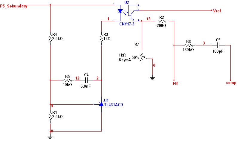

von baha (Gast)
Ich habe die Schaltung anders dargestellt.
Die Regelung habe ich im Schematic und Regelungsanteil nun so mit der
neuen Schaltung so verknüpft, dass der 5V-Zweig  bei 5V knstant bleibt.
Ich hoffe, dass ich es richtig mache.
Wenn jemand seine Erfahrung darüber schreibt, freue ich mich.
ich hoffe, dass die Verkünüpfungen richtig sein sollen.
Gruß baha
von baha (Gast)
anbei ist die Regelung
Hallo baha!
Das sieht doch schon recht gut aus! Verknüpfungen sind alle richtig!
R7 in deiner Regelung solltest du allerdings schon in der Größenordnung
10kOhm auslegen sonst belastest du die Referenzspannung des IC zu sehr.
Die Verstärkung deiner Regelschleife kannst du über R2 oder R6
einstellen
(also da vielleicht ein Poti). Die Verstärkung berechnet sich ohne C5 zu
Av = R6/R2
C5 kann meiner Meinung nach entfallen, da du bereits am TL431 einen
Integral-Anteil in deine Regelung einbringst.
Desweiteren ist deine Verstärkung viel zu hoch (mit Av=650000). In
meinen Schaltungen bin ich mit der Verstärkung nie über Av=2 gegangen.
Zum Teil sogar unter 1! Bei dieser hohen Verstärkung wird deine
Schaltung bestimmt recht zappelig sein. Wenn du deine Ausgangsspannung
experimentell einstellen möchtest würde ich allerdings so vorgehen:
1. R6=R2=4.7k also Verstärkung auf 1 einstellen. (C5 entfällt)
2. R7= 10k
3. R4 und R1 solange ändern bis die gewünschte Ausgangsspannung anliegt.
   Alternativ: R4 und R1 durch ein 10k Poti ersetzen und solange drehen
bis
   die Spannung stimmt.
Viel Spaß beim weiteren experimentieren
Mandrake
von baha (Gast)
Hallo Mandrake,
vielen Dank für deine Info!
ich habe die o.g. Schaltung in meine Schaltung integriert und
funktionierte es.
Die gewünschte Spannung kann man durch R1 und R4 ermöglichen. Man muss
irgendwie im Regelbereich sich befinden, da sonst es nicht richtig
funktioniert.
Ich habe aber das folgende Problem erlebt.
Die Spannung z.B. auf 4V gemacht bei einer Spannung ca.250Vdc.
Ab dieser Spannung ist die Ausgangsspannung konstant.
Ich habe es mit 390Vdc betrieben bzw. ab 265Vdc und dann gesehen, dass
der Controller nicht sauber seine PWM liefert, obwohl die Spannung
konstant ist.
Der Trafo hat angefangen zu brummen.
Was kann ich überhaupt noch ändern, damit ich saubere PWM kriege.
Bitte eure Infos mitteilen bei solchen Schaltungen.
Baha
Hallo baha!
Das Brummen kommt wahrscheinlich daher, dass der Controller im
Impulspaketmodus arbeitet. Bedeutet: Die Ausgangsspannung fällt unter
die Grenze und der Controller liefert mehr Energie (allerdings zuviel
bei maximalem Tastverhältnis), der Controller schaltet komplett ab, bis
die Spannung wieder die Grenze unterschreitet. Das Ganze beginnt von
vorn.
Du könntest noch versuchen C4 zu vergrößern oder zu verkleinern.
Eine Vergrößerung bedeutet, deine Regelung wird präziser allerdings auch
langsamer. Das bedeutet du bekommst einen saubereren Betrieb hin und das
Brummen hört auf. Eine Verkleinerung bedeutet, deine Regelung wird
schneller allerdings kann sie auch über das Ziel hinausschießen und
Überschwinger produzieren -> Brummen.
Desweiteren kann man noch versuchen einen Widerstand parallel zur
Fotodiode des Optokopplers zu schalten. Der TL431 kann dann etwas besser
regeln.
von baha (Gast)
die eine Ausgangspannung ist zu regeln. Dagegen bleiben die anderen
Spannungen
also +15V und +15V nicht konstant.
Wenn ich den 5V-Zweig unbelaste, so veringern sich die anderen
Spannungen.
Das Brummen konnte ich auch nicht besteitigen. Ich weiß nicht mehr, was
man noch machen könnte.
Ach so, das Brummen erscheint, indem man sowohl das Netzteil unbelastet
als auch mit der Eingagsspannung erhöht ca. ab 290V.
Was steckt hinter UC3845 eigentlich, ob es für solche Schaltung nicht
geeignet ist oder ?
Na ja, wenn ihr mir eure Infos mitteilst, wäre es sehr hilfsreich.

von baha (Gast)
Hi Mandreke,
hast du mit diesem IC zu tun gehabt und mit UC384x Schwierigkeiten  bei
deiner Schaltung gehabt.
Was ist der Trick bei Uc384x, ihn richtig in Betrieb zu nehmen. Auf was
muss man achten und welche Beziehungen gibt es zw. CurrentSense und FB
und COMP.
In welchem Bereich soll man ihn betreiben.
Bitte schreib mir, was ich noch machen kann, damit ich die
Ausgangssignale regeln kann.
