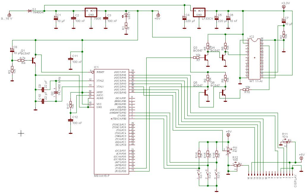

Servus Leutz,
also da ihr mir hier schon so gut wegen dem Display helfen konnten,
stell ich wieder ne Frage...
Und zwar wegen dem UART meines ATMEGA16. Normalerweise sollte doch
Bascomtechnisch mit dem Code alles Paletti sein, aber er hat nur
konstant 5 V an RX und an TX...
$crystal = 14745600
$regfile = "m16def.dat"
$baud = 2400
Config Lcd = 20 * 4
Config Lcdpin = Pin , Db4 = Porta.4 , Db5 = Porta.3 , Db6 = Porta.1 ,
Db7 = Porta.0 , E = Porta.5 , Rs = Porta.6
Config Lcdbus = 4
Initlcd
Wait 1
Cls
Upperline
Lcd "LCD Aktiv"
Wait 1
Lowerline
Lcd "Initialisiere Com"
Open "comd.1:2400,8,n,1" For Output As #1
Wait 1
Thirdline
Lcd "Comport geoeffnet"
Dim I As Integer
I = 0
Do
   Print #1 , "HALLO"
   Wait 1
   Cls
   Upperline
   Lcd "Hallo gesendet"
   Lowerline
   Lcd I
   Wait 1
   I = I + 1
Loop Until I = 32768
Close #1
Gemessen hab ich das ganze mit einem Oszi auch schon. Es kommen wirklich
nur konstant 5 V sobald der MC ein ist.
Den Befehl:
Config Serialout = Buffered , Size = 20
hatte ich auch schon drin. Keine Änderung.
Muss an den Fusebits (meine Freunde :-( ) noch was umgestellt werden um
den UART Freizuschalten oder habt ihr noch ideen wo der Hasse im Pfeffer
sein soll.
Im Anhang hab ich mal nochmal meinen Schaltplan rein. Das ganze soll
dann über einen Step-Up/-Down Regler mit meinem Bluetoothmodul arbeiten.
Momentan ist das Ding noch nicht drin, sondern ein MAX3232 dran der 100%
Richtig beschalten ist, da ich mein BT-Modul schon umprogrammieren
konnte.
Wenn einer von den Bascomspezialisten mal kurz über den Code kucken
könnte wäre Klasse, denn dann weis ich das schon mal daran nicht liegen
kann.

#690873
So ich denke ich habe den Fehler im Code gefunden.
Open "comd.1:2400,8,n,1" For Output As #1  <-- Falsch, absolut nur für
Software-UART!
mit comd.1 sagst du dem Compiler daß du einen Software-Uart haben willst
der am Port D.1 hängt, das ist dann der Ausgangspin.
Schau mal in den Bascom-Samples im Ordner unter "Chips" m2560.bas
Da ist beschrieben wie du den Hardware-Uart öffnest, aber
sicherheitshalber hier noch das ganze in Kürze.
UART konfigurieren:
Config Com1 = 2400 , Synchrone = 0 , Parity = None , Stopbits = 1 ,
Databits = 8 , Clockpol = 0
Dann die Schnittstelle Öffnen:
Open "COM1:" For Binary As #1
und jetzt kannst du anfangen Daten hin und her zu schubsen.
Da der Compiler das aber beim 1. Hardware-Uart selbst macht und du ihm
schon mit dem $baud-Statement die Geschwindigkeit mitgeteilt hast kannst
du dir das sparen. Das ganze brauchst du nur wenn du entweder einen
Software-Uart machst oder in Hard oder Software einen anderen Comport
als den 1. verwendest.
MfG
Roland :D
Gast #691198
Servus Leute,
nach dem Code von Roland gehts einwandfrei.
Die Datei m2560.bas ist net mit dabei.
Also zusammenfassend kann man sagen:
ist für Software UART auf irgend einen Pin
Und:
ist für den Hardware UART.
Alles klar.
Danke euch Leute. Langsam frag ich mich wie die 8051 damals liefen, denn
viel Quellcode klau ich aus den damaligen Projekt und bastl mirs aus der
Hilfe zusammen.
Naja aller Anfang ist schwer. Ich sehs schon.
Wenn der Mist vll irgendwann mal fertig ist, kann ich ja mal den
Schaltplan und den Quellcode ins Forum stellen für andere Anfänger.
MfG
Matthias

#691950
Am einfachsten wäre es wie schon geschrieben den open-Kram komplett
rauszunehmen. Eine Baud oder $BAUD-Anweisung im Header und dann nur noch
Print ohne alles, das ist beim Hardware-UART das einfachste.
Aber ich hätte noch eine kleine Frage zu deiner Schaltung. So wie ich
deinen Schaltplan verstehe erzeugst du einen Reset durch Kurzschluss
:-). Da fehlt irgendwie der Kollektorwiderstand. Und im allgemeinen
kannst du die Resetlogik einfacher machen indem du den Resetpin z.B. mit
einen 100nF C gegen Masse und einen 47k Widerstand gegen 5V legst. Das
spart Bauteile und Kosten.
Das gleiche gilt für die Ankopplung deines BT-Moduls. Da kannst du TXD
des Moduls direkt auf den Atmel legen, der Atmel erkennt die Pegel. Und
der RXD des Moduls kannst du über Widerstände oder Zenerdiode
realisieren. Schau mal hier im Forum nach dem Anschluss von
SD/MMC-Karten. Das ist das beschrieben. Das vereinfacht die Sache noch
mehr.
Und um den UART für andere Sachen freizuhaben kannst du den SPI-Bus
nutzen, Der ist auch deutlich schneller.
mfg.
   Joachim
#692530
@ Joachim R.,
du hast recht, der Reset wird durch nen "harten" Kurzschluß erzeugt. Je
nach Leistung die die Stromquelle bringt macht das der Transistor nicht
wirklich lange und dann gibts Rauch. :)
Ich würde allerdings als Pull-Up an den Reset nicht wie du schriebst 47K
nehmen sondern lieber 10K. Die meisten Progger haben damit keine
Probleme beim "runterziehen" des Reset-Pins, es macht aber die Schaltung
um einiges Stabiler... :)
Mit der Anbindung des BT-Moduls mittels Spannungsteiler als
"Levelshifter" ist etwas vorsicht geboten, je nach auslegung der
Widerstände und somit fließendem Strom kann es sein daß du den Pegel des
BT-Moduls "hochziehst". Ein Linearregler kann spannung nur sourcen und
nicht sinken, das kann das Modul je nachdem wie empfindlich die Eingänge
mit den Dioden nach VCC sind unter Umständen zerstören. (Kann, muß aber
nicht!)
Weiterhin wird durch die Widerstand-Geschichte die Datenrate nach oben
hin begrenzt (ok sollte bei dieser Schaltung nicht so das Problem sein).
Wenn es sauber sein soll, nimm nen Levelshifter, wenn ich mich recht
erinnere kann man gut ein Gatter der LVX-Serie dafür mißbrauchen. :)
Schau mal in der Artikelsammlung da steht was drin, sonst such ich dir
das raus. Ich hatte schon mal ein ähnliches Problem, einen Mega32 mit
einem riesen Dataflash das 3,3V braucht verbinden, eventuell kann ich
dir den Schaltplan raussuchen dort ist das genauer beschrieben. :D
Roland
Gast #692887
Servus,
das mit dem Reset hab ich schon gesehen...ist aber ein 10k drin. Also
raucht nix. Das mit dem Step Regler funktioniert bis 115kbaud
einwandfrei. Und ich wollt sicher gehen das eben nix raucht, vorallem
dem BT- Modul trau ich nicht so ganz da nichts im Datenblatt steht
wieviel er verträgt.
HardwareUart läuft etz wie geschmiert, dafür hab ich noch Probleme mit
den Digitalen IO Pins...da ist wo der Wurm drin.
MfG
