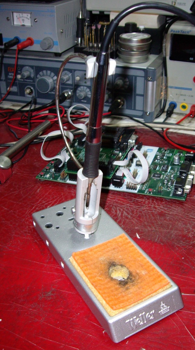

Persönliche Seite #691051
Löthans wrote:
> Nachdem ich mich doch für Weller entschlossen habe,welche Station von
> Weller sollte es nach eurer Meinung sein?????.
> Preislich sollte es so um 550,-Euro sein
> Gruß Löthans
Hi Hans,
ich hab eine Weller WD1000M, echt scharf das Teil. Is ja auch in Deiner
Preisklasse. Wenn Du ne ganze Station haben willt mit Entloet- und
Heissluftfunktion wirste nen bissel mehr investieren muessen.
Der Einzige Nachteil (und ein Vorteil zugleich) ist, dass das
Heizelement direkt in der Spitze sitzt, was die Spitzen recht teuer
macht, ca. 30EUR. Allerdings haste in knapp 3 Sekunden Loettemperatur
erreicht (von kalt, nicht Standby).
Gruss,
Michael

also...
WTCP ( Magnastat mit 50 Watt ca. 30 Jahre alt )
WECP 20 ( 50 Watt )und dazupassenden SMD Lötkolben ( ca. 8 Jahre alt )
AG 75 ( Heisluft Lötstation ( ca. 8 Jahre alt )
VP 801 E.C ( keine Ahnung wie alt. bestimmt 15-20 Jahre )
aktuell würde ich zur WS81 raten. da kannst nit viel falsch machen und
kostet unter 200 €
Das ganze Prob bei den neuen Wellers ist, das Heizelement und Lötspitze
eins sind. un der Spass kostet halt gleich mal locker 30 € pro Spitze.
für Anfang würde ich dir auch zu einer WECP aus der Bucht raten.
Da hast du lange Freude dran.
WTCP würde ich heute nicht mehr kaufen. Die stirbt definitiv.
lg
Peter

Das kann die Weller WD1000M auch ;D Brauchst zum Spitzen wechseln
nichtmal ausschalten! Und die braucht sogar nur ca. 3 Sekunden von kalt
auf ~300 Grad.
Hab mal nen Bild vom Werkzeug angehaengt. Sobald man das Teil in die
Halterung legt schaltet ein Sensor es ab, so dass die Spitze nicht
unnoetig strapaziert wird.
Gruss,
Michael
