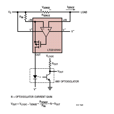

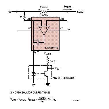

ich möchte gerne den Motorstrom eines Gleichstrommotors messen um somit
rück schließen zu können, ob dieser auch richtig funktioniert.
Ich möchte das ganze aber gerne galvanisch getrennt haben und wenn geht
ohne irgendwelche HALL_Sonden etc.  Verwenden würde ich daher gerne
dieses Beschaltung wie im Anhang ersichtlich (LTC6101). Der Ausgang
treibt einen Strom der Usense/Rin ist durch die LED des Optokopplers.
Ok, die Formel für die Ausgangsspannung kann ich nachvollziehen, aber
woher bekomm ich das N, was soviel wie CTR sein soll oder? CTR ist aber
von If abhängig und If will ich ja eigentlich haben, aber ohne CTR zu
wissen??? steh da grad aufn schlauch......
Kann mir da bitte jemand auf die Sprünge helfen???
mfg
Fredl

von JensG (Gast)
@ Manfred Brunni (fredl0511)
ist N nicht der (Strom)Übertragungsfaktor des Optokopplers? Der ist zwar
von Exemplar zu Exemplar unterschiedlich, aber der Bereich sollte ja im
Datenblatt stehen.

von Snt O. (snt-opfer)
Mit "normalen" Optokopplern wird das mühsam, die sind von hause aus
nicht unbedingt linear.
Kann persönlich den HCPL 7840 empfehlen, analog Optokoppler. Der ist für
galvanisch getrennte Stromerfassung gebaut worden.
http://www.ortodoxism.ro/datasheets/hp/HCPL-7840.pdf
