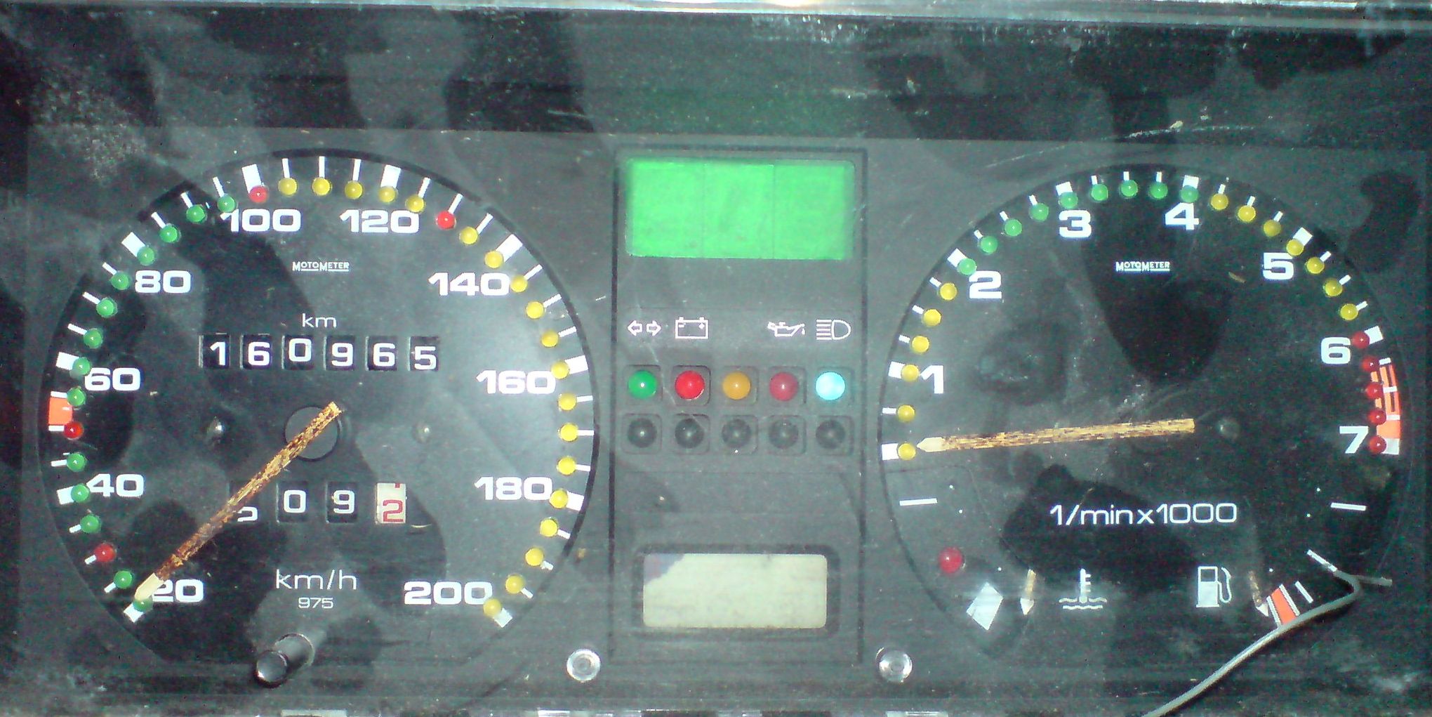

von Roland Praml (Gast)
so sieht (sah) der Tacho dann von vorne aus (Golf 2 Tacho in Golf 1)
Alle 5 Kmh war eine LED, welche bei der entsprechenden Geschwindigkeit
leuchtet, das selbe beim Drehzahlmesser.
Oben in der Mitte ist noch eine 3-stellige 7-Segement-Anzeige, diese
konnte die Geschwindigkeit digital und den Verbrauch in l/100km anzeigen
hierzu hatte ich so einen Durchflussmesser von Conrad der 1800 Pulse/l
liefert (Die Erfahrung hatte gezeigt, dass das Teil durchaus
kraftstofffest war). Dies geht aber nur mit Vergasern, welche keinen
Rücklauf haben.
Aufgebaut wurde das ganze in Analogtechnik und CMOS-Technik für die
LED-Anzeige.
Kurz noch zum Tacho. Unten steht eine Nummer: 975 d.h. dass die
Tachowelle für 1 km 975 Umdrehungen macht. Der Hallgeber liefert glaub
ich 8 Impulse pro Umdrehung, so dass man das Ganze einfach mit dem
Frequenzgenerator abgleichen kann.
Roland
