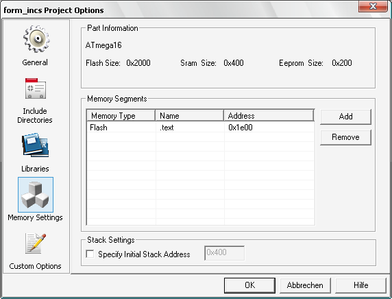

So, hab gerad nen Bootloader für nen mega8 geschrieben in AVR Studio
unter C mit ASM Anteilen, underbar.
Problem, er schreibt mir das natürlich wie nen ganz normales Programm
ganz noch oben im Flash, also ab Adresse 0x0000.
Wie krieg ich ihn dazu das er mir das "Programm" in die Bootloader
Sektion schaufelt? (ISP PonyProg)

Was benutzt Du denn für einen Compiler? Ich gehe mal von gcc aus, da
lässt sich die Adresse der Text-Sektion mit einer Linker-Option angeben:
-Wl,--section-start=.text=<Speicheradresse in Byte>
Somit lassen sich auch beliebige andere Sektionen verschieben.

Also, in AVR Studio, wenn ich nun unter Project Options gucke, kann ich
dort wohl unter [Linker Options], steht noch kein Eintrag, etwas
hinzufügen.
Wenn ich "-Wl,--section-start=.text=<0x3800>" hinzufüge sagt er mir "nop
such file or directory"
Bei "-Wl,--section-start=.text=0x3800"kommt, address 0x3a0a of
megalord.elf section .text is not within region text.
Muß ich vielleicht noch was ändern, vielleicht eine .text (was wieder
ASM wäre) als C-Derivat irgendwo einfügen?
Gruß und Danke schonmal bis hier hin
Ralf

Du musst das Makefile öffnen und folgenden Eintrag tätigen bzw. ergänzen
## Linker flags
LDFLAGS = $(COMMON) -Ttext=0x3800
Also, die Anweisung "-Ttext=0x1E000" setzt praktisch die Startmarke.
Aber nicht vergessen, Du musst noch das BOOTRST-Flag programmieren und
evt. die Bits BOOTSZ0 und BOOTSZ1 programmieren.

unter Project -> Configuration Options und dann Memory Settings lassen
sich im AVR-Studio ebenfalls Speichersegmente fürs automatisch
generierte Makefile einstellen, dort dann einfach die Adresse der .text
Section einstellen.

Probleme hab ich aber trotzdem noch, also um genau zu sein hat sich halt
an meinem Problem noch nichts geändert.
Der Tipp von David Madl war schon sehr gut, aber das waren halt nur 50%.
Ich habe mir jetzt also in AVR Studio ein Speichersegment erstellt.
Memory Type=Flash, Name=.bootloader,Adress=0xe00, wunderbar. Aber das
muß ich ja nun noch irgendwie meinem Programm mitteilen das es dieses
Speichersegment nutzt. Tja, nur wie? In C!
Einfach an den Anfang des Programms ".bootloader" schreiben geht nicht,
Fehler.
Jemand einen Vorschlag. Also einen Vorschlag wie man das in AVR-STUDIO
in C hinbekommt?
Grüße
Ralf
Gast #692501
Du musst allen Sachen (Funktionen, Konstanten..) die in diese 'Section'
gehören, ein __attribute__((section(".bootloader"))) verpassen (Prototyp
genügt):
int write_flash(unsigned char* src, unsigned char* dest) __attribute__((section(".bootloader")));
//um das abzukuerzen bietet sich ein Makro an:
#define BOOT __attribute__((section(".bootloader")))

Gast #692722
Einfach so ".text" in den Bootloaderbereich schieben wie im Anhang.
MERKE: Der gesamte Programmcode, der KEIN extra
__attribute__((section...)) hat, landet automatisch in ".text".
hth. Jörg
#693122
Ich fass es nicht, das hat geklappt!!!! Du hast in Deutschland gerade
jemanden sehr sehr glücklich gemacht :-)
Für meinen ATmega 8 ist die Speicheradresse halt 0xe00, damit klappt es
aber, jippi, ich wußte das kann nicht soooo schwer sein, wenn man nur
weiß wie´s geht, ein Hoch auf Jörg!
Leider hab ich nun auch die Gewissheit das der bisherige Code noch
Fehler aufweist, aber im Grundsatz geht es schonmal, vor allem kann ich
nun endlich mit dem eigendlichen Problem, der Programmierung, beginnen.
Vielen vielen Dank nochmals
Ralf
