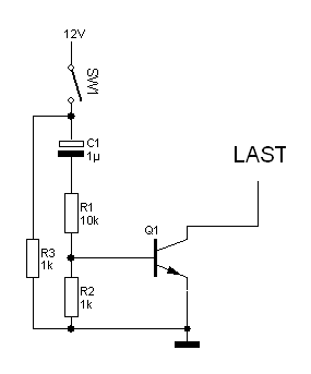

Hallo habe mal eine ganz wichtige Frage mit welchem Bauteil kann ich ein
kurzes Massesignal erzeugen indem ich permanent 12 Volt anlege?
Beispiel:
Ich schalte die Zündung ein im Auto und dann soll mir ein Bauteil ganz
kurz nach Masse durchschalten.
Also im Prinzip ein Bauteil das durch anlegen einer permanenten Spannung
nur ganz kurz durchschaltet
Wäre gut wenn das mit so wenig wie mögliche Bauteile geht.
Gibt es so eine Art Transistor der durch anlegen nur ganz kurz
durschaltet?

Ja vielleicht drücke ich mich verkehrt aus....
wenn ich einen Transitor nehme und an die Basis permanent 12 Volt anlege
bleibt er ja auch permanent durchgeschalten. das will ich aber nicht!
Und mit einem Elko kriege ich es hin das dieser Transistor nur kurz
schaltet?
Wie muß ich den beschalten?
Bitte ich bin ein Änfänger und schätze euer Wissen sehr. Also nicht so
hart zu mir sein. Danke

Hi!
Die Antwort ist oben schonmal gefallen. Ein Monoflop (Monostabile
Kippstufe, etc.) wäre eine Möglichkeit. Er erzeugt beim anlegen einer
Spannung EINEN (!) Impuls. Mit dem könntest du ein Relais ansteuern,
einen Transistor, etc...
Weiteres dazu findest du hier bei den Artikeln, Wikipedia, ELKO, etc.
Mfg
Maru

Noch besser !!!!!
Vielen vielen Dank
hast mir mit dem Bild sehr geholfen !
Jetzt weiß ich wie es gemeint ist!
Die Last ist also nur kurz durchgeschalten wegen der Ladung vom ELKO
richtig?
Gast #691832
Richtig,
wenn der Schalter offen ist, ist die Basis über R2 an GND: Transistor
aus.
Beim Schließen fließt ein Ladestrom in den C über R1, die Basis und auch
R2, der Transistor wird leitend. Ist der C weitgehend geladen, sperrt
der T wieder. Wenn der Schalter geöffnet wird, sorgt R3 dafür, dass der
C wieder entladen wird für die nächste Runde. Dauert aber ein wenig
länger als die Transistor-Einschaltzeit.
(Inzwischen würde ich für R2 auch 10k nehmen)
Was willst du den eigentlich auf Masse schalten? Wieviel Strom wird da
fließen? Das könnte ein ganz anderes Bild geben (Dimensionierung,
saubere Schwelle, Genauigkeit des "ganz kurz nach Masse
durchschalten"-s, möglichst schnelle Übergänge von ein nach aus und
umgekehrt, usw.). Du hattest da keine näheren Angaben gemacht.

Ich habe so ein fertiges Zeitrelais.
dieses Zeitrelais benötigt ein ganz kurzen Impuls ich sage mal ca. 0,25
sek
nach Masse um etwas bestimmtes für 15 Sekunden zu machen
habe keine näheren Angaben wie lang der Impuls mindestens sein muß will
den aber so kurz wie möglich halten.
Mit dem Zeitrelais will ich durch einen kurzen Impuls 15 Sekunden lang
Scheinwerfer ansteuern.
Jetzt ist die Frage wie muß ich die Schaltung aufbauen damit diese
zwischen 7 und 15 Volt funktioniert. Spannungseinbrüche und Spitzen im
Auto.
Bestimmt verändert sich dann auch die impulslänge leider oder???

Ob ich ne Zenerdiode sagen wir mal mit 5 Volt reibaue in der
Schaltung???
Dann wäre ja egal ob meine Autobatterie 7 oder 15 Volt liefert die
Spannung immer gleich in der Schaltung und somit auch die Impulszeit?
Gast #691844
Die Impulslänge ändert sich schon mit der Spannung. Fraglich ist
allerdings, ob das in deinem Fall was ausmacht. Dem Zeitrelais ist es
doch egal, ob es für 0,1s oder für 1s angesteuert wird (wenn es was
taugt).
Für 7V minimale Versorgung muss z.B. der C größer werden, um die gleiche
Zeit zu erreichen.
Wenn die Schwankungen stören, dann muss halt nach dem Schalter ein
Widerstand und eine Z-Diode gen Masse, auf z.B. 5.6V.
Du könntest ja auch einen Taster nehmen und damit das Zeitrelais ohne
weitere Elektronik ansteuern, denn das ist doch bereits die
Edel-Variante dessen, das ich hier zu beschreiben versuche.
Oder einfach den Elko nach Masse direkt an den Steuereingang des
Zeitrelais - ganz ohne Transistor. Nur noch mit einem hochohmigen
Entlade-R parallel.

Taster kann ich nicht nehmen
Weil das Zündschloß soll ja mit seinen "12" Volt bei Zündung ein ein
kurzes Signal erzeugen.
Du hast recht es ist egal ob 0,1 oder 1 Sekunde Masse am Zeitrelais,
Hauptsache ist ein Impuls sonst verändert der Microcontroller im
Zeitrelais sein Zustand nicht
Ich nehme die Variante mit der Zenerdiode wahrscheinlich
