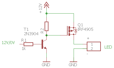

von Veit D. (devil-elec)
Hallo Oliver,
dein Problem ist das Verständnis wie NPN/PNP oder hier
N-Channel/P-Channel arbeiten.
Beim N-Channel brauchst du doch auch einen Spannungsunterschied zwischen
Gate und Source. Source auf Masse und ans Gate 5V. Er schaltet. Hier
hast du zwischen Gate und Source deine 5V notwendigen
Spannungsdifferenz.
Beim P-Channel funktioniert das genauso nur umgekehrt. Dein Bezugspunkt
ist wieder die Source. Nicht! deine gewohnte Masse. Source hängt hier am
(+) der Versorgungsspannung oder Schaltspannung.
Wenn er sperren soll muß die Differenz zwischen Gate und Source 0V
betragen. Also muß am Gate die gleiche Spannung wie an Source anliegen.
Soll er schalten, muß die Spannung am Gate um 5V oder 10V niedriger sein
im Bezug zur Source. Umgekehrt weil P-Channel. Die Masse ist hier nicht!
der Bezugspunkt.
Um die höhere Gatespannung zuschalten, nimmste einfach einen NPN als
Schalter und greifst zwischen R und Kollektor die Gatespannung ab.
Das sind auch keine Tricks. Ist auch beim PNP notwendig.

Ok, also so wie in der Skizza ja?
Wie groß sollte ich den R2 wählen (Collector Widerstand), einen
wirklichen Strom benötige ich ja nicht für einen Mosfet.
1k? 10k?
10k R2 sind okay. Größer würde ich nicht nehmen.
An R1 kommt der µC Pin.
von PeterS (Gast)
Ne möchte ja nicht mitm uC arbeiten, sondern nur mit 12V an oder 0V aus.
What? Wie dann? Mit Taster oder Schalter?
Wenn ja, kannste dir den NPN sparen.
Dann bleibt R2 mit 10k bestehen, NPN weg, Taster/Schalter an Knotenpunkt
R2/Gate und Masse.
