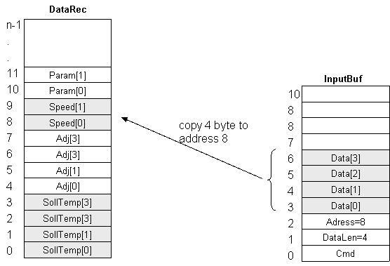

Ich möchte einem FPGA über eine serielle Schnittstelle Parameter
übergeben.
Die Receive-Routine verwaltet dazu ein Flag RxDataAvailabe. Man weiss
damit, dass neue gültige Daten da sind.
Die Routine sollte für diverse Projekte möglichst flexibel sein.
Was haltet ihr von der folgenden Lösung?:

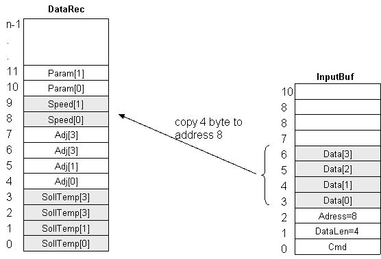

1.) Im FPGA wird ein Speicherbereich Names DataRec definiert (siehe auch
Bild):
reg [7:0] DataRec [0:255];
2.) mittels einer State-Maschine werden die Daten, wenn RxDataAvailable
gesetzt ist, der RS232 gelesen und in einen Zwischenpuffer (InputBuf)
geschrieben. Die Daten bestehen aus
Byte StartByte
Byte Datenlänge
Byte Adresse
Byte[20] Data; // maximal 20 Byte lang
3.) Nachdem die Daten vorhanden sind wird der Inhalt von InputBuf nach
DataRec kopiert.
4.) Der Datenzugriff erfolgt im FPGA dann schliesslich z.B über
AdjustValue=DataRec[AdjAddress];
Im ähnlichen Stil könnte man evtl. beim Lesen vorgehen.
Dünkt Euch dieses Konzept praktisch oder würdet ihr anderweitig
vorgehen?
Vielen Dank für Euer Feedback
Geri
von Tom N. (tom-nachdenk)
Klingt für mich so als wenn Du einen Microcontroller im FPGA
nachbildest, der dann 'klassisch' Daten empfängt die dann der
Apllikationslogik übergeben werden. Warum nicht eine SPI-Schnittstelle?
1. Byte Adresse und dann je nach dem Datenbytes hinterher. Je nach dem
dann Autoinkrement beim Adresszähler falls mehrere Paramater übergeben
werden.... Dagegen spricht aus meiner Sicht eigentlich nur das Du ggf.
die Daten vom PC empfangen willst und der kein 'native' SPI hat.
Evtl. definierst Du in dem 1 Byte 1 Bit für Lesen (Daten werden dann
auch seriell herausgeschoben) und 1 Bit für Autoincrement an/aus je nach
dem ob weitere Zugriffe dann auf das nächste Byte zugreifen sollen oder
das gleiche (ggf Doppelbyte für 16 Bit Wörter).
von G. B. (geri)
Hallo Tom
Vielen Dank für Deine Rückmeldung. Die RS232 war hier eigentlich nur
exemplarisch gedacht. Es könnte, wie du sagst auch die SPI, I2C oder
eine andere Schnittstelle sein.
Fragwürdig ist für mich das Konzept an sich. Irgendwie möchte ich
Parameter im FPGA setzen und nachdem diese gesetzt sind eine Operation
ausführen (z.B. eine Temperatur regeln oder einen PWM-Ausgang gemäss
Vorgabe setzen).
Du hast auch recht, diese Lösung verwende ich beim Mikrocontroller. Sie
funktioniert dort sehr gut:). Prinzipiell müsste das Konzept auch beim
FPGA funktionieren. ..ob es aber vielleicht eine professionellere Lösung
gäbe..:)?
Ach ja, das CMD-Byte wäre hier eigentlich nicht erforderlich. Vielleicht
aber in der Zukunft praktisch:)
Beste Grüsse
Geri
