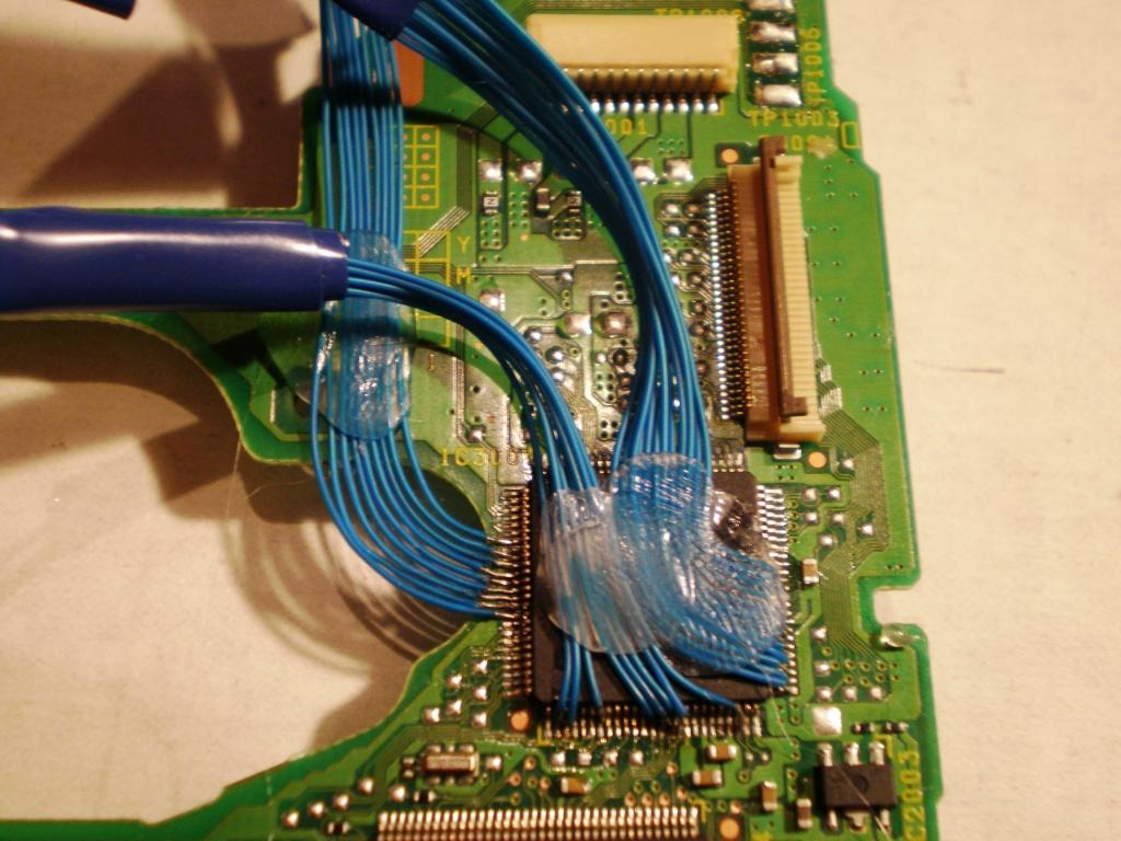

Wir haben eine bzw viele Platinen mit jeweils einem TQFP100 Chip und wir
würden gerne zu 30 Beinen dieses TQFP100 einen Kontakt herstellen.
Bislang haben wir dies über anlöten von 30 Kabeln getan, jedoch dauert
dies zu lange.
Im Anhang habe ich mal ein Bild hochgeladen, wo man die 30 Kabel sehen
kann.
Wäre für jede Idee dankbar und würde mich auf eure Hilfe freuen.

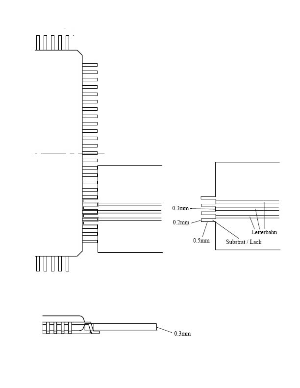

Wir hatten uns selber schon eine Adapterplatine überlegt, die angelötet
werden muß.
Dazu haben wir die benötigten Leiterbahnen ( vom Abstand usw passend )
um den Chip gelegt und versucht unzulöten. Jedoch funktionierte das mit
dem Löten in dem Fall gar nicht.
Wir haben die Adapterplatine schon ein wenig verfeinert, bloß wissen wir
nicht ob man dies herstellen kann. Im Anhang habe ich dazu mal nen Bild.
Statt der "Kammstruktur" haben wir auch schon mal überlegt
Durchkontaktierungen zu halbieren , so dass man wie ein "U" um das
Beinchen hat und dann dort anlöten kann.
Falls jemand sonst noch ne Idee hat bitte einfach mal posten.
gruß
Sebastian
#694963
Warum überhaupt Kamm? Wenn du in deine Leiterplatte ein passendes
Quadrat fräst, wird die sich schon selbst zentrieren. Wird aber eine
Pein, das maßhaltig herzustellen und einzulöten. Zusammen mit den
"halben Dukos" (die winzig sein müssen -> teuer) könnte ich mir das aber
schon vorstellen.
Gast #695168
Hallo
Die Kammstruktur hatten wir uns überlegt, damit man keine Kurzschlüsse
bekommt.
@Tom G: Wo sollen denn Kontaktpads sein ? Also ich habe schon ca. 200
Wii´s umgebaut und die neuen Konsolen haben den D2C Chip wo es bislang
nur einen Chip für gibt der mit 30 Kabeln angelötet werden muß.
Bloß dauert das löten leider etwas lange und der Chip ist ebenfalls sehr
teuer.
Daher die Idee mit der Adapterplatine.
Sebastian
