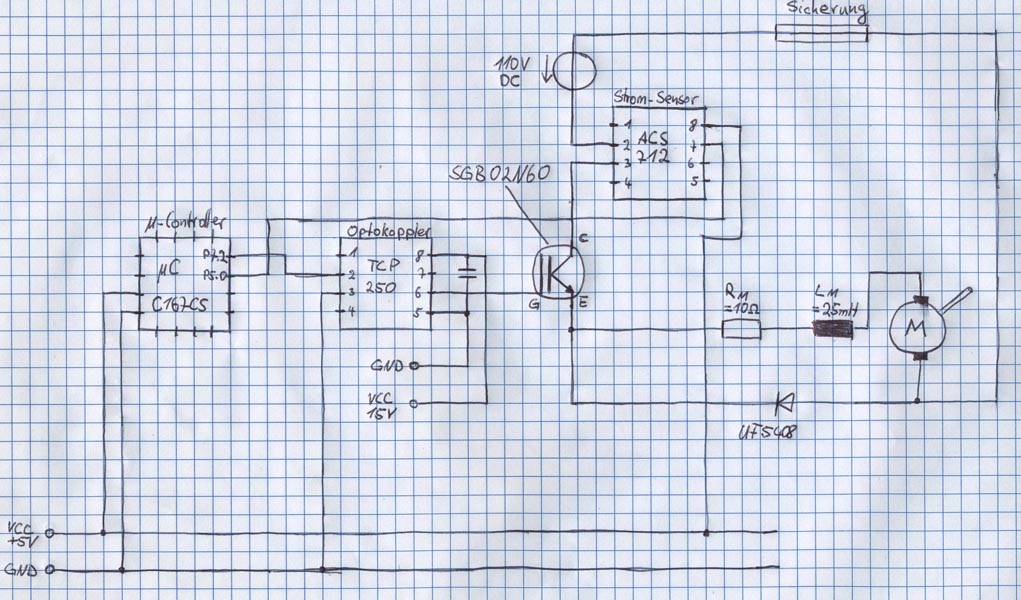

Hallo liebe Experten!
Ich suche für folgenden Motor eine Sicherung:
- Reihenschluss (Universal) DC Motor
- max. Spannung 110V (US)
- max. Strom 1.4A
Ich möchte den Motor mit fogendem IGBT im Chopperbetrieb fahren:
- Infineon SGB02N60
- V_CE=600V
- I_C=2A
Es sind im Datasheet des IGBT

Ich habe auch mal gelesen, dass der zum Schutz des Leistungsteils
ausschlaggebende Wert I^2t ist. Den finde ich jedoch nicht in der
Beschreibung :-(
Kann mir jemand eine passende Sicherung empfehlen? Habe leider noch
keinerlei Erfahrung auf dem Gebiet.
Wünschenswert wäre natürlich eine Sicherung, die sich nach Zerstöung
leicht auswechseln lässt.
Ist es weiterhin notwendig den uController durch Sicherungen zu schützen
oder langt der Optokoppler?
Vielen Dank für die Hilfe!
Angehängt die geplante Schaltung, ich bin für jegliche Kritik dankbar.

fuer die Sicherung wuerde ich etwas traeges waehlen.
hast du bei der Wahl des IGBT auch an den erhohten Strom gedacht, der
beim Start fliessen will ?
welche Vorteile bringt ein Motor im Emitterkreis ?
schaue dir noch einmal die TransistorGrundschaltungen an...
praxisfremd?!
#693299
Und solange das "GND" Potential auf der Treiberseite (Pin 5, TLP250)
nicht mit dem Emitter vom IGBT verbunden ist, wird viel passieren, nur
nicht das Gewünschte. ;)
Ein Vorwiderstand für die LED des Optokoppler wäre auch ganz gut.
Wegen Begriffsverwirrung, was meinst Du mit Chopperbetrieb ?
Ansteuerung per PWM ?
Eventuell über eine weitere Freilaufdiode antiparallel zum IGBT
nachdenken (falls nicht integriert), im Abschaltmoment kommt das was
zurück ( Induktionsgesetz) vom Motor.
OP #693458
Danke zunächst für die vielen hilfreichen Tips!
@Lontano:
Ich werde den Strom Softwareseitig begrenzen; genauergesagt ist das Ziel
eine Drehzahregelung. Der Drehzahlregelung gibt mir eine Stellgröße
(Strom oder Moment) welche leicht zu begrenzen ist (Software). Diese
begrenzte Größe bildet dann den Eingang für einen unterlagerten
Stromregelkreis (realisiert durch softwaremäßigen Zweipunktregler).
Dadurch sollte der IGBT abschalten sobald eine obere Grenze erreicht ist
und wiederum einschalten nachdem eine untere Grenze erreicht ist. Der
Motor beschleunigt dadruch zwar nicht maximal , aber der Strom ist
erstmal begrenzt.
Transistorgrundschaltungen gibt es zum Beispiel hier:
http://home.arcor.de/melzkaffee/technik/elektrotechnische_schaltungen/infoblatt%20grundschaltungen.pdf
Ist die Last nicht in den Arbeitsstromkreis (sprich Emitter) zu
schalten? Hab ich mir mal so gedacht....Wo soll er sonst hin, bitte
berichtige mich, wie es die Praxis ist. Bin tatsächlich als
Maschinenbauer etwas praxisfremd ;-)
@SNT-Opfer:
Warum ich Pin5 mit dem Emitter verbinden soll ist mir nicht ganz klar,
wir dadurch erst die zum Schalten benötigte Gate-Emitter Spannung
erzeugt?
Und wie groß sollte ein Vorwiderstand dimensioniert sein? Im Datasheet
des Opto ist leider keine maximale Eingangsspannung angegeben, nur
Reverse Voltage von 5V, was ja auch dem Ausgang des uController
entspricht.
Bezüglich des Stromfreilaufs: Tut es nicht auch einfach eine
Freilaufdiode, die entgegen der Nennstromrichtung geschaltet ist? Sagt
zumindest die reine Lehre.

Chopper ist schon klar, kenne ich aber mehr aus
Zwischenkreis-Spannungsbegrenzer in Umrichtern, daher das Wundern, aber
die Aussage zu Deiner Anwendung verdeutlicht das Vorhaben.
Die Optotreiber haben i.R. als Treiber eine Gegentaktschaltung. Dh. Von
+ (15V) ein Transistor zum Ausgang und einen weiteren vom Ausgang gegen
Masse.
Zum Schalten eine Fets/IGBT muss man deren Gate (-Kapazität) auf-
(einschalten) bzw. entladen (ausschalten, bei N-Typen), um das mal
vereinfacht da zu stellen.
Damit das auch funktioniert, muss ja dieses Potential zwischen Gate und
Emitter vorhanden sein, also fürs Einschalten 10-20V zwischen Gate und
Emitter bzw. 0 V für das Abschalten (mit unter werden sogar negative
Spannungen auf das Gate gegeben, störfester). Somit braucht es neben dem
eigentlichen Gate Anschluss noch den Bezugspunkt.
Dort hat man aber spätestens bei Brückenschaltungen das Problem, das der
Bezugspunkt des oberen Transistors nicht mehr GND ist (da der Emitter
quasi in der Luft hängt).
Genau dafür wurden die Treiber unter anderem entwickelt, für das
Ansteuern von so genannten Highside (da in der Brücke oben angeordnet)
Switches.
Nun wird einem ein weiterer Punkt klar, man benötigt eine Masse mässig
getrennte Spannungsversorgung für den Treiber. Bei PWM Anwendungen kann
mit der "Boostrap" Technik gearbeitet werden, wenn aber volle 100%
Modulation (= konstantes Einschalten) gefordert sind, braucht man eine
eigene Spannungsversorgung für den Treiber.
Da Du den IGBT ja "oben" verbaut hast, muss der Treiber als Bezugspunkt
zwingend auf den Emitter geschaltet werden.
Würde der IGBT mit seinem Emitter direkt auf GND liegen, wäre die
Verbindung über eine (wenn vorhanden) gemeinsame Masse möglich. Nur ist
es auch hier sinnvoll die GND- bzw. Bezugspunktverbindung des Treibers
möglichs dicht an den IGBT selber zu legen, zum Vermeiden von
Stromschleifen bzw. Strom bedingten Potentialverschiebungen.
Zum Vorwiderstand, das ist ganz einfach ;).
Aus dem Datenblatt den max. zulässigen Strom (i.d.R. 20-40mA) sowie die
Vorwärtsspannung bzw. Flussspannung (i.d.R. 1,5-1,8V).
Nun nimmt man die Amplitude des Ansteuersignals (in Deinem Fall die 5V
vom µC, vermutlich) und zieht von selbiger die Vorwärtsspannung ab.
Diese muss bei einem geforderten Strom am Widerstand abfallen. Mit der
Spannung am Widerstand und den Strom (Daumenwert, 1/2 Imax; im Zweifel
ins Datenblatt schauen) kommt man über das Ohmsche Gesetz an den
Vorwiderstand.
Viel Erfolg...

Wegen den Freilauf, die im Plan vorhanden Diode hält nur negative (also
negativer als GND) Spannungsspitzen vom IGBT fern. Sobald sich nun eine
Positive aufbaut passiert aber nix in diesem Freilauf. Im worst-case
Fall kann sie über die 110V der Motorversorgung ansteigen, bis der IGBT
nachgibt.
Weiss nun nicht was der Motor antreibt, aber der generatorische Betrieb
ist wohl nicht ausgeschlossen (auslaufen des Motors, Restmagnetismus).
Eine Inversdiode (z.B. bei Mosfets konstruktionsbedingt und bei vielen
IGBTs serienmässig) bietet hier einen "Bypass", sobald die Spannung am
Emitter also die 110V (+ Dioden Flussspannung) übersteigt, wird sie über
die Diode in die Versorgung gepumpt.
