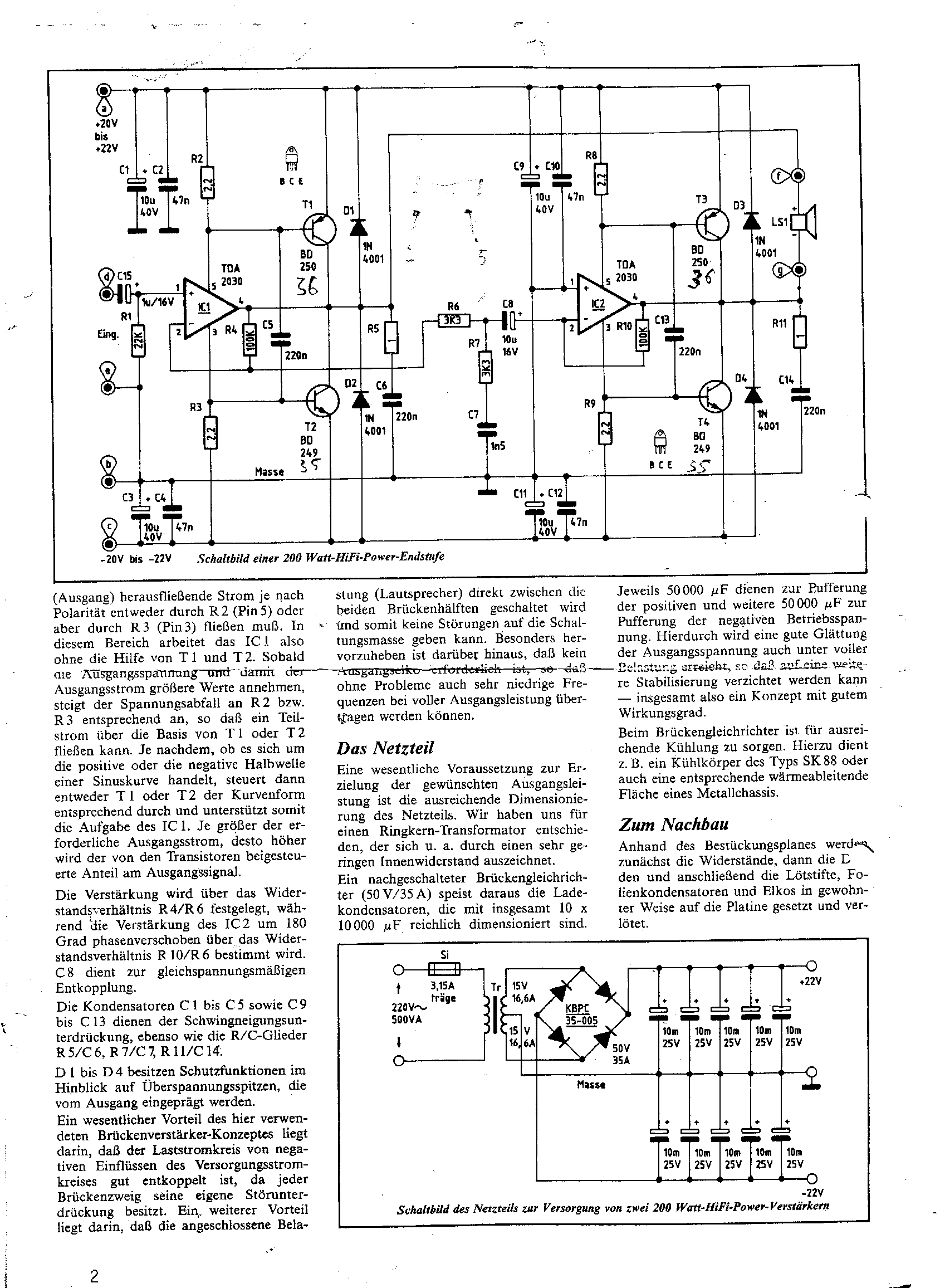

und zwar habe ich vor einigen jahren mal einen Stereo verstärker von ELV
zusammengebaut. 2x 150 Watt (400 Maximalleistung) mit einem TDA2030.
Das Problem ist, dass er damals ziemlich oft kaputt gegangen ist, warum
weiß ich nicht (vielleicht wegen starken Temperaturunterschiede,
Luftfeuchtigkeit im Raum) - transistoren durchgebrannt + Vorwiderstände
Vor ein paar Tagen, habe ich den verstärker mal wieder repariert (neue
Leiterplatten geätzt, neue Bauteile eingelötet etc.).
Ich habe allerdings keine lust das nochmal machen zu müssen, kann ich
meine beiden Endstufen noch irgendwie anders schützen - elektronische
Sicherung (zur zeit sind zwei flike Schmelzsicherungen drin - sind
wahrscheinlich zu langsam)

Es gibt keinen "Überstrom" für den TDA2030, er ist gegen Überlast und zu
hohe Chiptemperatur intern geschützt. Was er nicht abkann, ist zu hohe
Spannung (Leerlauf des Netzteils!) und Kurzschluß am Ausgang bei hoher
Speisespannung.
> Wie kommst Du auf diese Werte? Ein TDA2030 hat eine Verlustleistung von
> 18Watt. Damit kommst Du auf etwa 13,5 Watt Sinusleistung an 4 Ohm. Sind
> da noch separate Endstufentransistoren drin? Gib mal die Schaltung!
Ja, BD250 und BD249

Wenn der Trafo tatsächlich, so wie im Plan gezeichnet, für 220V
ausgelegt ist, mußt Du Dich nicht wundern. Im europäischen Netz sind
230V angesagt, bei uns zu Hause sind es im Schnitt 235-238V~. Noch dazu
ist der TDA2030 für eine Betriebsspannung von maximal +-18V
spezifiziert. Tipp: löte zwei TDA2040 ein, der ist für +-22V
spezifiziert.

Achso über R4 und R10, sind jeweils noch 22pF eingelötet
>Überspannung und / oder HF-Schwingneigung
gegen überspannung wäre nicht schlecht. gegen Schwingungen ist bestimmt
auch nicht schlecht, aber was passiert eigentlich, wenn die zu groß
wird?
Ich sollte vielleicht mal dazu sagen, dass ich den verstärker zwar
zusammengebaut habe, aber ich habe jetzt auch nicht all zuviel Ahnung
von dem zeug habe. War eben ein Bausatz.
>Wie stellst Du sicher, das es tatsächlich nicht mehr als +-22Volt
>werden?
Richtig, was zur Sicherstellung habe ich nichts davor. Sollte man
vielleicht eine Z-Diode davorschalten?
>Die 1N4001 sind auch zu langsam, glaube ich.
1N4148 ?
>Wie sieht deine Masseführung aus?
Die Masse - Sternverdrahtet
>Ist die Schaltung aufgebaut wie im Plan, als Brücken Verstärker ?
Ja, ist aufgebaut, wie im Plan.

>Wie kann der verstärker bei Übersteuerung kaputt gehen?
Dadurch, das ein höherer Strom fliesst (Rdc < Z) kann es unter Umständen
die Transistoren überlasten (Übersteuerung kappt die Spitzen des
Audiosignals -> Signal ähnlich Trapez oder gar Rechteck ->
Gleichspannungsanteil).
1N4148 sind zwar schneller, vertragen aber nichts, denke mal die 1N400x
sind schon ok.
Eine Spannungsbegrenzung per Zenerdiode ist wohl bei der Leistung etwas
unsinnig. Würde eher nach einem Ersatz für den TDA2030 suchen.

Stand hier eigentlich schon mal, was überhaupt kaputt geht (der
Verstärker schon - ist klar, aber was von dem Verstärker konkret?)
Vom TDA2030 gibt's zwei Spannungsvarianten. Einmal 36V, und einmal 44V.
Letzteres haben ein A hintendran. Die H und V Typen heisen dan AH oder
AV. Hast du das mal gecheckt? Denn wenn schon beim Einschalten die
Dinger hopps gehen, und die Spannung liegt im Leerlauffall irgendwo zw.
36 und 44V, dann liegt diese Vermutung schon mal sehr nahe.
Ich hatte auch mal so ein Ding gebaut (nicht von ELV - war schon vorher
bei mir enstanden). Den habe ich so bei reichlich 40V betrieben (mit den
A-Typen)- kaputt ist nie was gegangen (kein Wunder - waren ja auch nur
8Ohm-Lautsprecher dran - damit kriegste diesen Verstärker nicht zum
Schwitzen, wenn die Kühlung für 4Ohm berrechnet war ;-).
Weitere Ursachen - das Ding schwingt. wenn das bei etlichen 10 oder gar
100kHz geschieht, gehen nicht nur die Hochtöner flöten, sondern auch die
Endstufen-T's, weil die dann u.U. einen verstärkten Querstrom ertragen
müssen (weil die eben nicht so schnell umschalten können).
Oszilloskopieren eines Sinustons bei unterschiedlichen Frequenzen und
Aussteuerung (mit Kunst-Last-R, und auch mal mit Lautsprecher) wäre mal
angebracht, um zu sehen, ob die Sinuslinie auch wirklich "auf ganzer
Linie" eine Linie darstellt, oder manchmal verwaschene "Häupchen"
(manchmal nur auf den Spitzen des Sinus) zeigt. Diese Häupchen sind dann
Schwingungen.

Der Verstärker ist nicht beim Einschalten kaputt gegangen, sondern so
zwischendurch mal. vielleicht wegen den schlechten Umständen in den
Räumen.
In diesen Fällen haben sie TDAs, die leistungstransistoren BD249 und
BD250 und zwei Widerstände (ich glaube R2, R3, R8, R9 - zwei von den
viern, ich weiß nicht genau welche, ist zu lange her)
#697001
Dirk S. wrote:
> ich habe die ganu "normalen" TDAs drin - also ohne Endung H, V oder der
> gleichen.
Hängt der dann diagonal drin ? H und V bezeichnet, ob das IC stehend
oder liegend montiert ist. Es gibt nur die beiden Varianten. Welche der
beiden du einsetzt ist aber egal. Wichtig ist das A hinter der
Bezeichnung !
Gast #697021
Also wenn das wirklich nur die normalen TDA's waren, und da  waren über
18V wie im Schaltplan angegeben, dann könnte es schon daran als erste
Ursache gelegen haben. Allerdings muß etwas Überspannung nicht immer
gleich ein Ableben bedeuten - je nach Individuum kann das sogar auf
Dauer gut gehen.
Deinen letzten Satz habe ich zwar nicht so richtig verstanden, aber ich
glaube, die angegebenen Teile sind hopps gegangen dabei (wolltest Du
wohl sagen).
Nun - da gibt's mehrere vorstellbare Scenarien - letztendlich kann alles
(die R's, der TDA, oder einer der BD's) die Initialzündung gegeben
haben.
Wenn die R's etwas im Pv zu knapp bemessen sind, brennen die irgendwann
mal durch. Kohleschicht-R's "verdampfen" manchmal so langsam, wenn
zuviel Dauerhitze ;-). Werden dadurch hochohmiger (evtl. plötzlich),
womit bereits der Ruhestrom des TDA einen der BD's durchsteuert, womit
dieser dauerhaft zu leit(d)en beginnt, was der Beginn vom Ende ist. Oder
Überlast in den BD's, so daß es plötzlich zum Kurzen kommt. Egal, was
zuerst kommt, gibt es dem Rest dann auch noch den Rest (alles, was in
der Hochstromwegen liegt).

Das Problem ist nur, das bisher nicht wirklich klar ist warum die
Endstufe immer in Rauch aufgeht.
Klar kann man Sicherungen einsetzen, aber die bringen nur Erfolg bei
einer echten Überlast. Da der Verstärker aber (so wie ich es verstanden
ahbe) irgendwann nach dem Einschalten abraucht, ist es kein direkter
Fehler durch Überlast. Die Sicherung wird durchbrennen, aber nur weil
sich die Endstufe gerade verabschiedet hat.
Es ist eine genauere Fehleranalyse notwendig.
Bisher liegt die Vermutung bei der zu hohen Betriebsspannung.
Mit dem TDA2040 wird das aber auch nix, Ub +-20V und komplett andere
Beschaltung (ist mehr ein integrierter Audioverstärker, der 2030 ist ein
Leistungs-OPV, obwohl die Grenze schwimmend ist).
Es liegt jetzt an Dir, rein mit Ferndiagnose wird das nichts werden, da
muss einer mit Messtechnik und Ahnung ran, vor Ort. Aus dem Forum heraus
kann man nur Tipps geben die zu den Fehlern führen KÖNNTEN, müssen sie
aber nicht zwingend. Dafür gibt es zuviele Variablen, selbst bei einem
vergleichsweise einfachen Analogverstärker (obwohl, gerade die
Fehlersuche in Analogschaltungen ist nicht so banal).
Mit meinem Tipp mit einem anderen TDA wollte ich Dir nur das Leben
vereinfachen ;), aber Du kannst Dich auch in die vorliegende Schaltung
reinkniehen. Der Lerneffekt ist enorm, kostet aber Zeit, Nerven und
mitunter etwas Geld für diverse Bauteile.
Mein erster (fast) selbstgebauter Verstärker hat seiner Zeit rund 250 DM
an IGBTs (GT20D101/201, leider Obsolent) gefressen bis ich dahinter kam,
dass er nur bei einer bestimmten Lautsprecherbox (aufgrund der komplexen
Last "Frequenzweiche") HF mässig ins Schwingen geriet. Denn Fehler
konnte ich nur durch viel Probieren ausmerzen (hier und da ein wenig
Kapazität in den Differenzverstärker am Eingang). Aber etwas gelernt...
Dabei fällt mir noch ein Tipp ein, wenn die Schaltung mal wieder
repariert ist, packe vor dem Einschalten Lastwiderstände (ca. 50 - 100
Ohm, je nach max. I) direkt in die + bzw. - Versorgung, das begrenzt den
Strom bei einer nahenden Katastrophe und die Bauteile überleben.

hallo hab auch mal so was gebaut mit 2 mal 200 watt und 4 tda 2030 die
44 volt vertragen.  hab da ein geregeltes netzteil dafür gebaut. da
schwankt die spannung zwischen leerlauf und vollast nur um 1 volt. es
sind so um die 42 volt drauf.(je nach temp) der amp. zieht voll durch.
egal ob leerlauf oder vollgas . habe das teil auch schon öfters mal
abrauchen lassen. man darf auf keinen fall die 4 ohm unterschreiten.
die stomspitzen sind zu hoch. hf schwingungen  hatte ich erst auch. der
zog extrem strom ohne eingangssignal. lösung ist ganz einfach....
einfach einen kondensator parallel zum eingang rann. dann ist ruhe. nur
aufpassen das die höhen nicht zu sehr leiden.aus probieren.

Also ich hab den verstärker soweit fertig zusammengebaut. Mit den
TDA2040 hat das ganze gar nicht mehr funktioniert, da der Strom im
leerlauf bei 115V versorgungsspannung für die Ringkerne, schon sehr groß
war. Das Signal, was am Ausgang herauskam, war totale sch.... .Und
geschwugen hat das Teil auch noch.
Also hab ich die TDA2030 wieder eingelötet und den Wert der
kondensatoren, die parallel über R4 und r10 angelötet waren erhöht
(haben jetzt ein paar nano farad).Dann schwingt die ganze Sache kaum
noch.
Das nächste problem war, das beim Einschalten die Spannung immer
zusammen gebrochen ist und der Strom ziemlich hoch war (mit Last und
Eingangssignal)
--> Einschaltverzögerung gebaut
Dann habe ich noch an die Ausgänge je eine zusätliche Sicherung eingeaut
- ganz normale hasussicherung. ich hoffe das wird den Klang nicht
beeinflussen. mit einer kleinen Box habe ich schon getestet, da war der
Ton ganz gut gewesen.
