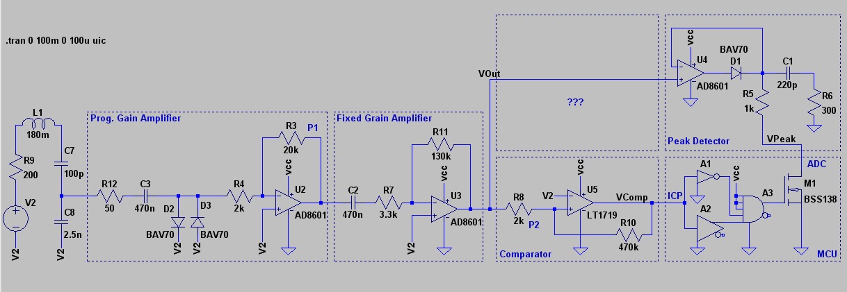

in der Schaltung im Anhang ist ein Peak Detektor. Die Spannung am
Eingang hat maximal eine Amplitude von +-2.5V zentriert um 2.5V. Der
Peak Detektor wird also immer eine Spannung zwischen 2.5V bis 5V max.
messen können. Nun suche ich eine Schaltung, der Kasten mit ??? drinnen,
die mir das Signal VOut auf 0-5V, also 2x verstärkt umwandelt. Ziel ist
es den Peak Detektor im vollen Spanungsbereich 0-5V arbeiten zu lassen
damit der AVR seine volle ADC Auflösung ausnutzen kann. Der AVR den ich
nutzen möchte kann keine differienzielle ADC Messung.
Versucht habe ich schon einige Schaltungen, Half-Wave-Rectifier,
Diode->Cap->Widerstand nach GND usw. Leider ist Analogtechnik nicht so
mein Fall :(
Hat jemand ne Idee ?
Gruß Hagen

Wenn du diesen Verstaerker einsetzt kommt bei 2.5V Eingang 0V am Ausgang
raus. Bei 5V am Eingang kommt dann 5V raus. Also Verstaerkung * 2 und
Offset Verschiebung.Den Op musst du nicht unbedingt nehmen nur als
beispiel gedacht ist überingens ein Rail to Rail OP von Linear.
Gruss Helmi

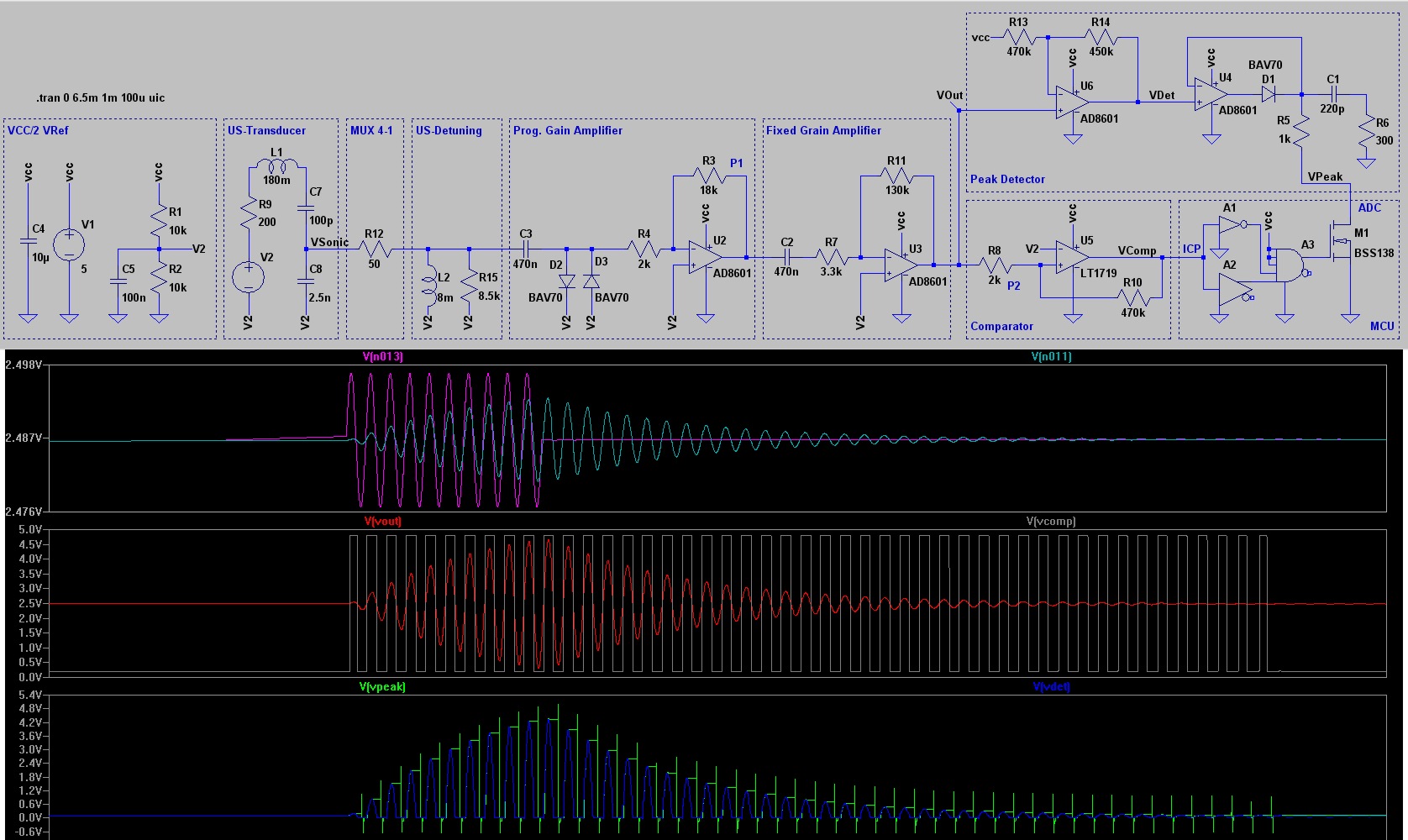

V2 + R9 + L1 + C7 + C8 simulieren einen Ultraschall Transducer.
R12 simuliert den Innenwiderstand eines Analog MUX.
U2 und das drumherum ist ein einstellbarer Verstärker. Dazu ist R3 ein
digitales Potentiometer mit 50K, MCP42050. Somit ist die Verstärkung der
1. Stufe zwischen 0.06 bis 25 einstellbar. Die beiden Dioden D2/D3
dienen als Begrenzer der maximalen Eingangspannung am Opamp, um das
digitale Poti P1=R3 zu schützen. Dessen Wiperstrom darm 1mA in keinem
Falle überschreiten.
Die 2. Stufe ist ein Verstärker mit 40x Verstärkung, macht insgesamt
1000x Verstärkung einstellbar, von 2.46 bis 983 in 256 Schritten. Der
AD8601/4 hat 8Mhz GBW. Das Signal am US-Transducer kann von ca. 50µV bis
500mV gehen.
Das verstärkte Signal kommt in einen schnellen Komparator, ich benutzze
später den LMV7219, der ist 7ns schnell, Push-Pull-Output mit 7mV
Hysterese. Die Beschaltung des Komparators mit R8 + R10 kann diese
Hysterese verändern, von 7mV bis 500mV. R8 ist ebenfalls ein digitales
Poti, 2. Hälfte des MCP42050.
Im oberen Zweig ist ein Peak Detektor. Dieser mist die positive
Halbwelle des verstärkten US-Transducer Signales.
Der Ausgang des Komparators geht in den ICP des AVRs der mit 20Mhz
getaktet ist, man kann also die Nulldurchgänge ausmessen. Gleichzeitig
wird bei fallender Flanke am ICP Eingang des AVRs eine schnelle Messung
am Peak-Detektor per ADC durchgeführt und nach dieser Messung der ADC
Eingang kurzzeitig auf Ausgang, LOW-Pegel, geschaltet um den
Peak-Detektor Kondensatoir zu entladen. Man kann also bei einem zb.
40Khz US-Signal die Hüllkurve und die Nulldurchgänge messen. Das
digitale Poti P1 wird dabei in jeder Halbwelle des empfangenen Signales
nachgeregelt, entsprechend einer vorgespeicherten Hüllkurve im AVR.
Da der ADC im AVR nur mit 23kSPS die vollen 10Bit Genauigkeit liefert,
ich aber bei 40Khz US-Signal also mit 80kSPS übertrakten muß, würde ich
eben gerne den Peak-Detektor von 0-5V statt, 2.5-5V arbeiten lassen.
Soweit jedenfalls mein Plan. Anbei mal par Signalverläufe. Pink sind die
8 Zyklen wenn der US-Transducer angeregt wird, hellblau das was man
durch den Transducer empfangen würde. Die Transducer sind mit einer
Spule+Widerstand -> L2/R15 detuned, damit deren Bandbreite von ca.
2.5Khz auf 10Khz größer wird.
Rot dann das verstärkte Signal an VOut und in grau der Ausgang des
Komparators, also das was am ICP EIngang des AVRs landet.
Blau das Signal VDet, also nach der Schaltung die ich gesucht habe und
bei der mir Helmi so super helfen konnte. Und hellgrün dann das Signal
an VPeak das durch den ADC des AVRs gesampelt, und bei Ausgang L-Pegel,
zurückgesetzt wird.
Die Schaltung an sich wird 4 US-Transducer am AVR per 4-1 MUX ansteuern
und auswerten können. Das soll alles als Test Borad so flexibel wie
möglich sein damit ich verschiedene Anwednungen ausprobieren kann.
@Helmi, danke, es ist doch so einfach. Ich hätte noch Stunden nach
dieser einfachen Lösung gesucht und hätte den Wald vor lauter Bäumen
denoch nciht gesehen.
Ich habs gleichmal eingebaut und es sieht bestens aus. Allerdings habe
ich einen kleinen Offset eingebaut, R13/R14 = 470k/450k da anscheinend
bei kleinen Amplituden der Offsetfehler des Opamp's daziwschen funkt,
richtig ?
Noch Verbesserungsvorschläge oder sind Fehler drinnen ?
Gruß Hagen
PS: sorry für's große JPEG aber nur so ging alles drauf.

Richtig ! Offsetfehler vom OP b.z.w. das auch bei einem Rail To Rail Op
immer noch eine kleine Restspannung am Ausgang bleibt so ca. 50mV hängt
vom OP Type ab
