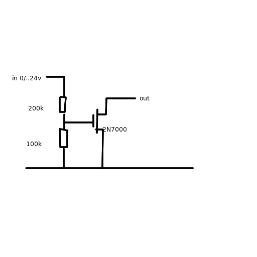

ich komme als Informatiker zwar mit µCs recht gut klar, auch einfache
umgebende Elektronik erschließt sich mir nach und nach, aber im Moment
steh ich einfach mal wieder auf dem Schlauch:
Ich habe ein Schaltsignal, wenig bis gar nicht belastbar, daher braucht
der zu schaltende Verbraucher/whatever einen sehr hochohmigen Eingang.
Die zweite Bedingung ist, dass Spannungen von 0..5 V als LOW erkannt
werden sollten, ab 5 V als HIGH, hierbei kann aber die Spannung u.U. bis
etwas über 24 V steigen...soviel zu den Voraussetzungen.
Wie fange ich nun so einen weiten Bereich mit geringer Belastbarkeit ab,
um damit entweder einen µC oder simpler, einen Transistorschaltkreis für
einen mit einer anderen Versorgungsspannung betriebenen Verbraucher zu
schalten?
Danke vielmals für den fehlenden Gedankensprung und viele Grüße,
phlo
EDIT: Bei der Steuerspannung handelt es sich im Regelfall um DC,
möglicherweise aber mit hoher Restwelligkeit.

Du könntest das Eingangssignal buffern mit einem Operationsverstärker,
nichtinvertierend, V=1 und den mit der maximal möglichen Spannung (hier
wohl 24V) versorgen.
Dessen Ausang mit einem Komperator (z.B.LM2903) auf beliebige Schwelle
prüfen und schalten lassen. Bei zu hoher Welligkeit das Eingangssignal
noch filtern.
von HildeK (Gast)
Nachtrag: ich meinte, das Eingangssignal des Komparators filtern.

erst einmal danke für die Antworten bisher. Was vielleicht ebenfalls
noch erwähnenswert ist, da ein Komparator angesprochen wurde: Es ist
nicht lebenswichtig dass die Grenze bei 5V sehr genau ist. Genaugenommen
muss sie überhaupt nicht sehr präzise sein, vielleicht wärs aber
praktisch wenn sie per Poti einstellbar wär.
@ Düsentrieb: Ich gehe davon aus dass das Schaltsignal mit max. 1mA
belastet werden kann, daraus ergibt sich bei der größtmöglichen Spannung
von ca. 24 V dann ein minimaler Widerstand von 24 kOhm. Also nicht ganz
so schlimm, aber eben in Zusammenhang mit der "Weitbereichsspannung"
auch irgendwie blöd.
Grüße,
phlo
von Uwe (Gast)
Hi!
Nimm einen stinknormalen Komperator, an den "+"Eingang dein Signal und
an den "-"Eingang den Schleifer des Schaltpunktpotis. Die anderen beiden
Enden des Potis an GND/24V und fertig.
Aber merke: Du hast noch keine Hysterese und Usoll vom Poti ist nicht
           gefiltert.
Viel Erfolg, Uwe

von Flo G. (phlo)
So, für alle: Erstmal danke, ob hochohmig oder nicht.
Solch großen Wert auf die Hochohmigkeit habe ich gelegt, weil ich
wirklich nur einen sehr kleinen Strom ziehen kann. Die Ader die die
Steuerspannung liefert ist nicht sehr viel dicker als ein paar
menschliche Haare, möglicherweise mehrere 10m lang und zu allem
Überfluss selbst noch an eine Quelle angeschlossen, die offenbar nicht
mehr als 10-20mA ohne auftretende Fehlfunktionen liefern kann (obwohl
anders spezifiziert...). Hat auch dementsprechende Werte was den
Widerstand etc. angeht :-/. Tut mir leid wenn meine Definition von
hochohmig nicht mit Eurer einhergeht, bin leider elektronisch gesehen
wie gesagt nicht vom Fach.
Geschalten werden soll eigentlich nur eine Signallampe, und um Hein's
Frage auch noch zu beantworten: Im Moment hab ich noch gar keinen µC
eingeplant. Der kommt wenn diese Variante funktioniert, später dann
dazu, aber auch nur um die Steuerspannung noch ein,zwei Zustände mehr
als nur an und aus übertragen zu lassen. Dann wird das vermutlich ein
ATMega oder ATTiny werden, aber das steht noch in den Sternen...
Das ganze jetzt noch gepaart mit der Tatsache, dass je nach
Leitungslänge und aktueller Versorgungsspannung der Quelle bei der zu
schaltenden Lampe nur noch irgendwas über knapp 5 V rauskommt hat mich
eben vor die Frage gestellt.
Dennoch danke euch allen, ich glaube mit euren Anregungen wird das alles
problemlos klappen.
