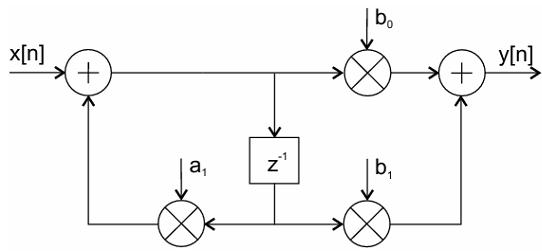

Kann aber die Formel nicht ganz nachvollziehen
y=b0*(x[k]-r)+b1*z1+b2*z2;
Laut Blockschaltbild (Anhang) müsste sie doch eigentlich anders
aussehen??
Wurde für die Berechnung ein anderes Blockschaltbild verwendet?
Wenn ja, wann muss man welches verwenden?

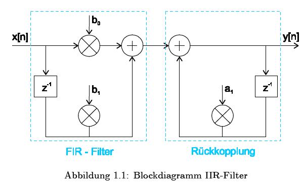

(Firma: Wilhelm.Consulting) #694365
bitte nicht erschlagen bin noch nicht ganz wach :)
das block-diagramm darf IMHO auch wirklich nur als solches verstanden
werden...
nach dem FIR filter müsste folgende folge rauskommen:
y'=x[n]*b0+x[n-1]*b1
und nach der rückkopplung:
y=y'[n]+y'[n-1]*a1
ich find das so irgendwie übersichtlicher..
der source beschreibt wenns nach mir geht ein anders verhalten...
73
Gast #694386
Hi Hans,
bin genau Deiner Meinung.
Ich habe als Formel:
y(n) = x(n) * b0 + x(n-1) * b1 + y(n-1) * a1
Durch geschicktes Umstellen kann man dann noch ein Verzögerungsglied
einsparen (Anhang)
Kann es denn überhaupt verschiedene Formeln geben, die Charakteristik
eines Filters wird doch einzig und alleine durch die Dimensionierung der
Parameter a1 bis an und b0 bis bm beschrieben.
Ich stelle mir das so vor, dass der Algorithmus (Blockschaltbild) immer
gleich bleiben muss und lediglich die Koeffizienten geändert werden
müssen je nachdem welche Frequenzen man haben möchte
MFG
#694564
Für eine gegebene Differenzengleichung gibt es einige
Implementationsmöglichkeiten, zwei hatte Christian ja schon gezeigt. Der
Algorithmus berechnet die 2. kanonische Form entsprechend der zweiten
geposteten Filterstruktur, allerdings 2. Ordnung, dargestellt ist ein
Filter 1. Ordnung.
Stichworte sind da 'IIR' 'Direktform' (direkte Impelementation anhand
der Differenzengleichung) oder 'kanonische Form' (minimale Anzahl der
Speicher).
Google oder
http://de.wikipedia.org/wiki/Filter_mit_unendlicher_Impulsantwort oder
Arild Lacroix: 'Digitale Filter', Oldenbourg Verlag, sagt da mehr.
Cheers
Detlef
