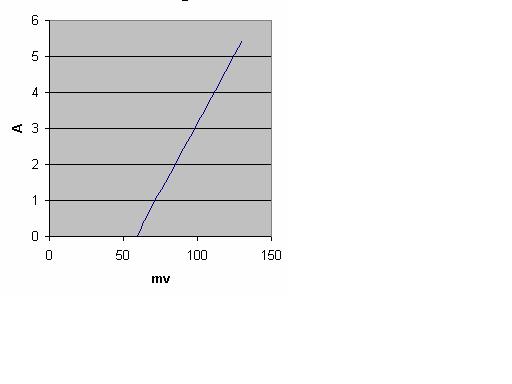

von Tom D. (tomzack)
Das mit der mechanischen Fixierung ist etwas aufwändig, aber die
Ferritkern-Lösung klappt hervorragend.
Habe einen Ferritkern mit dem Dremel geteilt und einen Hall-Sensor
eingeklebt.  Der Sensor hat 1mV/20mT Empfindlichkeit. Ein erster Test
mit dem Labornetzteil sieht gut aus (s. Grafik). Leider schweigt sich
das Manual darüber aus, wie man den Hall-Sensor programmiert, schön wäre
ja ein Offset von ADref/2 :-)
Störeinflüsse von benachbarten Leitngen sind minimal.
Hat schonmal einer den TLE4990 programmiert ?
tom
