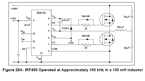

ich baue einen Halbrückenwandler auf und verwende für die beiden
Mosfet's den Halbbrückentreiber IR2113. Als PWM-Ansteuerung dient mir
der MC34067. Der MC34067 macht keine Probleme.
Die Dimensionierung der Bootstrap-Diode und des Bootstrap-Kondensators
hab ich nach dem "Design Tip 98-2" vorgenommen. Wenn ich meine Schaltung
in Betrieb nehme brennt mir der IR2113 durch.
Die Halbbrücke besteht aus den beiden Mosfets (FDC5612) und zwei 330uF
Kondensatoren. An den Ausgang der Brücke ist ein 1kOhm Widerstand, an
dem ich ein, nach der Theorie, alternierendes Rechtecksignal messen
sollte. So weit kommt es jedoch nicht.! Brauch unbedingt
Hilfe!Projektarbeit!
Die Transistoren hab ich nach dem Datenblatt des IR2113 aufgebaut. In
der dazugehörigen Application Note "an 978" ist eine Beispielschaltung
vorhanden die meiner Schaltung entspricht. Statt der "100uF" !!!!!!
Spule ist mein 1kOhm Widerstand drin.
danke!!!
Flo

Ich nehme an dass soll ein Wechselrichter werden ...
Mit welcher Spannung betreibst du das ganze? Ich denke nicht, dass du
wirklich mit 160V arbeitest?!?
1. Möglichkeit: Mosfet kaputt
2. Aktuelles Datenblatt:
http://www.irf.com/product-info/datasheets/data/ir2110.pdf
3. Auf ausreichende Deadtime achten: wenn beide Mosfets gleichzeitig
durchschalten knallts.
3. Kleineren Lastwiderstand nehmen (ca 100 - 500 Ohm je nach
Betriebsspannung). Das Ding lebt nämlich von der Last. zumindest der
"High Side" Teil.
Der Bootstrap Kondensator wird über die Last aufgeladen.
Das läuft folgendermaßen ab:
Die "Low Side" wird eingeschalten. Das lädt den C-boot auf. Wenn dieser
genug Spannung hat dann gibt die UVLO den "High Side" Teil frei und der
obere Mosfet wird eingeschalten.
eine Duty Cycle von 100% kann damit nicht erreicht werden. Denn durch
die Innenbeschaltung des IR fließt ein bischen Strom und der C-boot
entlädt sich langsam.
Wenn seine Spannung soweit abgefallen ist, dass die UVLO anspricht dann
schaltet die "High Side" ab. Sobald das geschen ist wird natürlich
C-Boot wieder aufgeladen, aber nur solange bis die ULVO wieder freigibt.
Dieses Spiel führt dann zu unkontrollierten Schwingungen die den IR2113
zerstören.
In der AN-Schaltung ist ein kleiner Fehler: es fehlen zwei
"Verbindungspunkte": zum einen wo die beiden 50µ Kondensatoren auf das
eine Spulenende treffen und zum anderen wo das andere Spulenende auf
Source und Drain der beiden Mosfets trifft.
4. Den IR2113 vergessen und auf der "High Side" einen P-Kanal Fet
verwenden.
5. Antiparallel zu den Mosfets noch eine schnelle Schottkydiode einbaun.
#694751
Es sind sogar 2:
Induktivitäten werden üblicherweise nicht in Farad angegeben.
Wenn der IR2113 kaputt geht, würde ich auf einen groben Fehler tippen.
Irgendwo fließt in den eine Spannung rein, die da nicht hingehört.
Also entweder ein Gate-Drain Kurzschluss, oder eine viel zu langsame
Bootstrapdiode.

Hallo!
Danke für die schnelle Antwort!!
Mit dem MC34067 will ich die PWM-Frequenz im Bereich von 10kHz bis
200kHz steuern können, um die Übertragungsfunktion zu messen.
Die Totzeit steuere ich auch mit dem MC34067, hab ihn so dimensioniert,
dass sie nicht unter 100ns sinkt.
Das Schaltbild entspricht nur meiner Schaltung. Die Eingangsspannung
sollte 30V betragen. Später nehm ich dann natürlich andere Transistoren
für eine Eingangsspannung von 325Vdc bzw 240Vac. Dafür kommen auch
andere Kondensatoren zum Einsatz. Den Fehler habe ich mitberücksichtigt.
Für die Variante mit 30Vdc Eingangsspannung verwende ich die 1PS79SB31
als Bootsrapdiode. Für den Bootsrapkondensator komme ich auf einen Wert
von
ca. 100nF. Vielleicht hab ich diese Bauteile falsch dimensioniert!!
Ich werde meine Schaltung nochmal überprüfen und den Widerstand
verkleinern. Du hast Recht, einen kleinern Widerstand zu verwenden, da
statt meines Widerstandes sonst eine Induktivität vorhanden ist, die
sowieso nie einen ohmschen Widerstand von 1kOhm hat!
Ich will mit der Halbbrückenschltung einen ZVS-Resonanzwandler aufbauen.
Bevor ich die Kondensatoren und eine Spule (später, statt des
Widerstandes) abstimme, will ich erst die Funktion des
Halbbrückenwandlers überprüfen (alternierendes Rechtecksignal).
Den IR2113 will ich verwenden, da ich das Bootstrap-Verfahren in meiner
Projektarbeit mit drin haben will. Soweit hab ich die Funktion
verstanden des IR2113 verstanden. Der duty-cycle von 100% ist deswegen
nicht erreichbar, was ich durch meine Recherche verstanden habe, weil
sonst beide Mosfet's leitende werden und somit ein Kurzschluss entsteht.
Die Überlegung zur Schwingungsneigung ist gut!! Danke
Danke
Florian
#694778
Soweit schon alles gesagt.
Mini Korrektur (bin mal so frech ;) :
In einer Brücke lädt sich der Boostrap C nicht über die Last, sondern
über den geschlossenden Lowside Fet.
Daher müssen auch die 15V und der Laststromkreis die selbe Masse
verwenden.
Zur Frequenz, bis 300kHz kann man mit dem IR2113 gut arbeiten (bei
Modulation 5-90%), nur wird er wie schon erwähnt etwas warm. Das liegt
aber weniger daran, dass der IR2110 nicht mehr mit kommt, sondern ist
ein einfacher Effekt mit dem Namen Schaltverluste ;). Der Treiber muss
bei jedem Schaltvorgang das Gate (~Kondensator) umladen. Das führt bei
"stärkeren" Fets (i.d.R. grosse Gate Kapazität) zu einer nicht
unerheblichen Verlustleistung (im Treiber sowie im Fet).
Falls das mal zu einem Provlem werden sollte, es gibt kleine Kühlkörper
für DIL Gehäuse (IC Gehäuse) zusammen mit selbstklebender Wärmeleitfolie
(wie beim PC Kühler) einfach zu montieren.
Die Boostrapdiode ist nicht ohne, schnelle robuste Typen müssen dahin.
Sehr gut machen sich MUR120 (oder 160, Spanung beachten) oder im
Datenblatt auf trr achten, die Sperrverzugszeit sollte nicht viel
grösser als 50ns sein.
Lebensdauerverlängernd sind zudem kleine Schutzdioden zwischen Gate und
Source. Entweder spezielle Transil-Dioden oder Zenerdioden mit 15-18V
Zenerspannung. Diese dann mit der Kathode ans Gate und der Anode an
Source.
Hat zwei Funktionen, erste Offensichtliche es begrenzt die maximale
Spannung am Gate (welches extrem überempfindlich auf Überspannung
reagiert), zweite Funktion schützt den Treiber vor negativen
Spannungspeaks auf der Gate Verbindung (diese tretten als Transienten
wärend des Schalten auf, gerade bei Belastung)
Paar allgemeine Tipps zu Experimenten mit SNTen :
- Immer erst den Treiber (IR2113) und den PWM Regler mit Spannung
versorgen.
- Nach Umbauten bzw. anderen Modifikationen immer erst mit dem Oszi die
Gatesignale ansehen (jeweils gemessen Gate-Source).
Mitunter sieht man schon das dort etwas faul ist (Spannung zu gering,
<10V).
- Auch bei den ersten Versuchen mit Laststrom, wenigstens das Gatesignal
am Lowside Fet im Auge behalten.
- Ist dort alles Ok, am besten mit Labornetzteil oder Stelltrafo den
Laststromkreis langsam hochfahren. Wenn irgend etwas bei der Ansteuerung
schief geht, ist die Energie nicht gleich tödlich, für die Fets. Am
besten natürlich mit einer Strombegrenzung (Glühlampe in der Zuleitung
reicht mitunter schon).
- Immer Stück für Stück die Funktionalität eines Schaltungsteiles
sicherstellen und dann weiter zum nächsten.
- Am besten in der Anfangsphase den Regler "tod" legen, also so
beschalten, dass er immer mit voller Pulsweite taktet. Geht alles gut,
erstmal einen einfachen P-Regler realisieren (Vorsicht mit Kp, nicht zu
hoch ansetzen). Funktioniert dieser stabil (aber erst dann) kann man
sich an einem PI-Regler probieren.
Und mein letzter Tipp, Schutzbrille aufsetzen !
Kein Scherz, wenn etwas Energie hinter den Fets steht (bsp. 160V und
4700µF Siebung) und diese einen Kurzschluss erstellen, knallts heftig.
In der Regel platzt der Mosfet am Plastik auf und die Teile fliegen
durch die Gegend. Auch der IR2113 verlieren gelegentlich seinen Kopf.
Viel Erfolg....

Die angestrebten 325V brauch ich wahrscheinlich nicht. Mir reichen ca
100V. Hab einen Trafo von 230Vac auf 115Vac, ergibt ca.162Vdc, das
müsste reichen. Meine Auswahl bei Farnell:
Eingangsspannung 160V:
   MOSFET: IRFR310 (400V; 1,8A)
   Bootstrap-C: 1uF
   Bootstrap-D: ES1F (100V; 35ns)
Werde euch von der 20V-Variante berichten.
Flo

Ich bau den Resonanzwandler wie in meinen Schaltbild oben auf. Als
Transformator habe ich kleine Spulen die zueinander eine Kopplung von
ca. 10% besitzten (mit einem 0,22mm Draht). Somit könnte eine
zusätzliche Induktivität entfallen. Mit vorgegebenen L*sigma hab ich
dann den Wert der Streuinduktivität. Die Formel von SchmidtWalter
sqrt(L/C)=... löse ich nach C auf.
C=[(PI*Pa*fr)/(Ue^2*fs)]^2*L
Die eine Primärinduktivität besitzt 754,8uH*0,9=680uH, mit fs=100kHz;
fr=90kHz; Ue=20V und Pa=Ua*Ia=0,5W ergibt sich ein C von ca 34nF!!!.
Wie wird der Strom durch die Schutzdioden bemessen?
Diesen C als Folienkondensator. Ist der Ansatz so richtig???
Danke!!

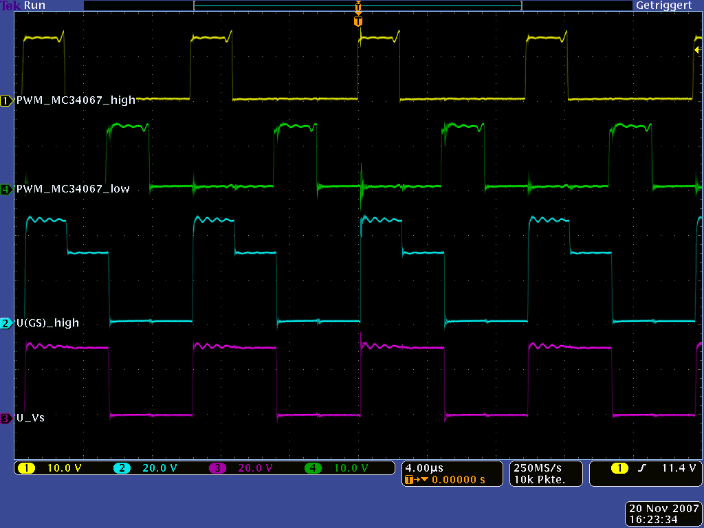

Gast #706805
Hallo!
so leider hats a bissl gedauert!! aber jetzt spinnt mein PWM-Controller
nicht mehr und der IR2113 steuert meine Transistoren an.
Hab jetzt ne Frage zu den Signalen! Im Anhang sind vier Signale
vorhanden
U(GS)_high ist um die Eingangsspannung 30V höher als das PWM_MC34067,
soweit funktioniert der IR2113. Meine Spannung am Fet-Mittelpunkt (U_Vs)
ist für die gesamte Zeit t_on + Totzeit auf 30V. Stimmt das so, es
müsste doch die Totzeit auf Null liegen und nur die Zeit t_on der
PWM-high Signals.
Hab bestimmt irgendetwas übersehen.
Danke für die Hilfe im Voraus

Gast #713205
hallo,
so die schaltung funktioniert so weit! :-) freu
messe am mosfet mittelpunkt ein normales rechteck 0-30V, sollte
das nicht -15 bis +15 V sein, oder hab ich mich wieder blöd angestellt!
danke für eure hilfe, hab neben bei noch andere sachen erledigen müssen
cu
florian
oder
