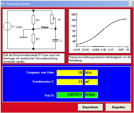

Hallo! Kann mir jmd erklären wieso man mit dieser Schaltung eine Phasenverschiebung von 180° bekommt?

Hallo! Kann mir jmd erklären wieso man mit dieser Schaltung eine Phasenverschiebung von 180° bekommt? Garnicht. Die Schaltung invertiert das Signal, solange die Frequenz um einiges höher ist als die Grenzferquenz des RC Tiefpass.

Der untere Widerstand ist ein Poti. Ich hatte diese Schaltung letzte Woche aufgebaut und konnte dann mithilfe des Potis eine Phasenverschiebung von 0 bis annähernd 180° (Ausgangs- zu Eingangsspannung) am Oszi darstellen. Versteh aber nicht warum? :)

nennt sich allpass http://www.gidf.de/ Hallo Michael! Beim Allpass folgt bei niedrigen Frequenzen bzw. bei DC, der Ausgang dem Eingang, also nichtinvetierender Verstärker mit A = 1 (R1 ist stromlos daher Eingänge gleich). In der anderen Richtung, also bei hohen Frequenzen( C wird zu einem Kurzschluss) wirkt er als invertierender Verstärker mit A = -1. Und dazwischen "schiebt" er die Phase mit phi = -2arctan(w*R*C). Wenn du dir die Mühe machen würdest und die Übertragungsfunktion berechnest (die nicht schwierig ist) würdest du das alles wunderbar erkennen aus der Formel heraus. Dafür würdest für dein Protokoll sogar 20 Punkte kriegen :-) Welchen Lehrer hast du denn da? MfG W.W.

danke für die ausführliche antwort. die übertragungsfunktion habe ich schon probiert, aber ich komme nicht damit zurecht dass ein OP in der Schaltung ist :( Deswegen komme ich da auf kein Ergebnis..

So leicht verständlich find ich diese Frage nun auch nicht, ich wüsste nicht wie man bei dieser Schaltung die Übertragungsfkt. herleiten kann. Und nur aus dem Tietzke Schenk abschreiben kann ja jeder. Ich geh mal davon aus das der Fragensteller an der herleitung interessiert ist, die würde mich aber auch interessieren. ohmsches gesetz wrote: > Ich geh mal davon aus das der Fragensteller an der herleitung > interessiert ist, die würde mich aber auch interessieren. Gut, ich versuche mich mal. Da ich aber auch zu der oben genannten Fraktion gehöre, die hier als Student schon so einige "abstruse Fragen" gestellt haben, sind alle Angaben ohne Gewähr - falls ich falsch liege, korrigiert mich bitte jemand. Wie ich vorgehen würde: An R und an R1 liegt ja jeweils die Spannung U1 an. Im Gedanken (oder bei Bedarf auch auf Papier) denke ich mir jetzt jeweils eine separate Spannungsquelle für beide Zweige (beide natürlich mit der Spannung U1). Jetzt setzt man im Gedanken einmal die eine Spannungsquelle auf Masse und anschließend die andere Spannungsquelle. Damit ist schon klar: Man hat einen invertierenden Verstärker und einen nichtinvertierenden, dem dazu noch ein Tiefpass vorweg geschaltet ist. Wie man die Verstärkungen (=Übertragungsfunktionen) der beiden Verstärkerteile berechnet, sollte klar sein - beim nichtinvertierenden Zweig kommt dann halt zum Gewinn noch der Faktor aus der Übertragungsfunktion des Tiefpasses hinzu. Dann addiert man beide Zweige und hat die Gesamtübertragungsfunktion. Ich hoffe, ich habe mich mit meiner Erklärung jetzt nicht völlig auf die Nase gelegt...

Aha. Das Problem ist, was macht der OpAmp. Den kann man zB als stromgesteuerte Spannungsquelle einsetzen. Bei passender Beschaltung, dh Gegenkopplung macht der OpAmp die Eingangsspannungsdifferenz gleich Null. Dh der von beiden Seiten an den negative eingang fliessenenden Strom ist gleich. Vielleicht hilft ein Blick auf eine andere Variante. Siehe Anhang.

Ich habs mal hergeleitet. > Ich habs mal hergeleitet.

Nunja, man könnte die Übertragungsfunktion noch vereinfachen, indem man
die Widerstände R1 und R2 am negativen Eingang gleichsetzt (bzw. nach
Deiner Zeichnung R2 und R3).
Dann erhält man:
Ua Z - R
Ue Z + R

> Na na, was soll diese Arroganz der Theoretiker? Das ist eine Tatsache, leider. > Jeder der Elektronik im Blut hat kommt ohne Mathematik aus und kann sich > die Funktionsweise aus dem Schaltbild herleiten. Ich halte dagegen: Wer sich richtig mit Elektronik befasst kommt an Mathematik nicht vorbei da es ein Werkzeug ist. > Dann erhält man Stimmt, die Aufgabe war ursprünglich so vereinfacht. Dann gilt für R1->inf: H = -1 und für R1->0 weiterhin: H = 1 pumpkin > Das ist eine Tatsache, leider.
