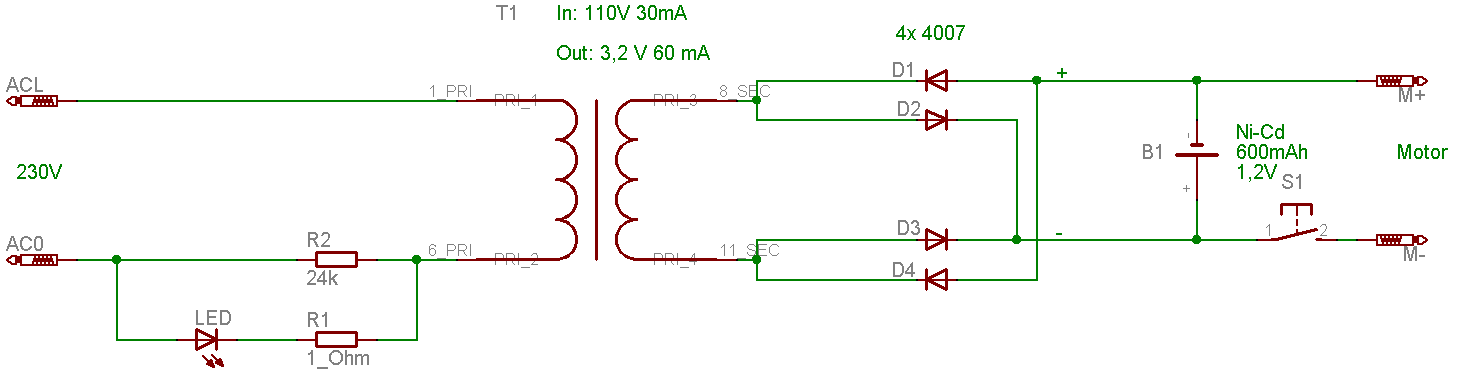

ja folgendes Problem mit meinem rassierer:
wenn ich den Schalter betätige, dann läuft der Motor kurz an, geht aber
gleich wieder aus. Ich hab den Rassierer mal göffnet und den Schalter
gebrückt, also daran kann es nicht liegen.
Was könnte ich noch ausprobieren ?
Gruß und Danke

Je nach alter des Rasierers kann der Akku defekt sein. Im Netzbetrieb
sollte er dann wenigstens ein wenig laufen.
Vielleicht ist die Mechanik "verdreckt". Mal schauen ob man da was
gängig machen kann und ein Tropfen Öl dran.
Wenn das bei gestecktem Stecker passiert, würde ich sagen, ist der
Brückengleichrichter defekt, also dioden durchgebrannt. Der Akku wird
nicht geladen und es kommt beim drücken des Schalters immer nur zu einer
kleinen Entladung der Restladung des Akkus, die aber sofort versiegt.
#695220
Ich vergass zu erwähnen:
Wenn die Dioden tatsächlich durchgebrannt sind, hat das normalerweise
auch einen Grund. Gründe dafür können ein defekter Übertrager, defekter
Akku oder sogar ein defekter (wakeliger) Schalter in Kombination mit
einem nicht entstörten Motor sein.
Gast #695298
Ist echt erschreckend, wie billig sowas manchmal aufgebaut ist. Ich
würde auch auf den Akku tippen. Der macht so eine Behandlung in der
Regel nicht lange mit.
#695339
Wie gesagt, je nach alter und wenn da - sehr wahrscheinlich - ein
NiCd-Akku drin ist der auch schon mal länger über das Netzteil geladen
wurde ist der wahrscheinlich hin... das Zucken ist dann der letzte Rest
Ladung der noch reingeht.
Vielleicht mal versuchen den Akku zu trennen und einen anderen geladenen
Akku als Energiequelle nehmen. Wenn er dann läuft ist ist es schon mal
nicht der Motor oder Schalter.
