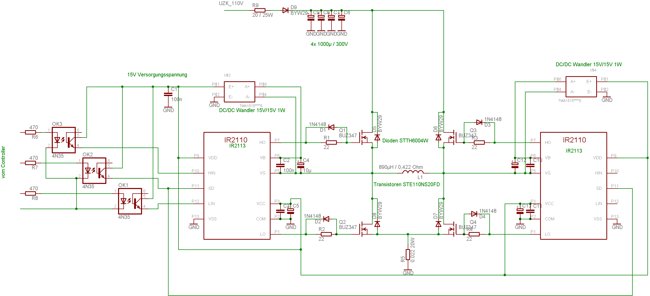

da sich bei mir ein paar Termine verschoben haben muss ich relativ
kurzfristig eine Schaltung zusammenbauen. Lustigerweise scheint ja Woche
der IR2113 zu sein.
Die Schaltung ist im Anhang zu finden. Ziel ist es die Spule im 10Hz
Rhythmus umzumagnetisieren. Also 99ms pause dann 1ms Puls in 1.
"Richtung" dann wieder 99ms pause und dann 1ms Puls in die andere
"Richtung".
rein Rechnerisch (und simulatin in LTSpice). Fliesen zu beginn sinniger
weise 0A  und in der spitze im Abschaltmoment fliesen 110A. Die Spannung
an den Lade C sinkt dabei von 110V auf 64V während dem Impuls und steigt
dann beim Abschalten wieder auf  80V an (durch die Freilaufdioden) (sind
glaube nicht die richtigen Werte aber die Rechnung liegt auf dem anderen
Rechner und können bei bedarf nachgereicht werden auch die Simulation).
während der verbleibenden 99ms werden die C wieder vom ZK aufgeladen.
so meine frage würde die Schaltung so gehen oder habe ich mich total
verhauen.
die Bauteile habe ich schon da (vor längerem auf verdacht eingekauft) uU
sind die mittlerweile nicht mehr ganz passend aber sollten gehen oder?
die DC/DC wandler sind dazu da weil er 2113 nicht so ehwig offen halten
kann (leckverluste dächte ich) und auch immer nur kurze Momente zum
laden vorhanden wären daher die Dauerversorgung.
nu da ich warte mal die Antworten ab
vielen Dank
Mischa
ps: also der Trasi kann 200V sperren und 110A Dauer (je stck. so groß
wie 4stck würfelzucker)
die dioden könne 400V sperren und 60A Dauer
die Kondentsatoren können 250V ab und auch impulsströme von 60A (lt
datenblatt)

von Snt O. (snt-opfer)
Sieht auf dem ersten Blick Ok aus.
Würde aber noch etwas "schützendes" zum Gate der Fets packen.
Zenerdiode 15-18V mit Kathode ans Gate und Anode an Source, begrenzt
Ü-Spannung am Gate und verhindert den Treiber Tod durch negative Spikes
in der Gate Leitung (Transienten).
Mal interessenhalber, was oder wen will man mit diesem starken
Wechselfeld ärgern ?
Edith:
Würde die COMs von Lowside über den Shunt legen, also direkt an Source.
Sind ja der direkte Bezug für die Gateansteuerung.
Kann sonst Böse ausgehen, wenn sich das Potential strombedingt
verschiebt, gerade bei solchen Impulsen.
von Mischa W. (luchs2a)
erstmal danke für die Antwort:
hab das ganze mal geändert und angehängt:
das mit der shunt is mir auch schon ins auge gefallen habe es aber ien
bissel anders gelöst als du vorgeschlagen.
ich lasse die 15V versorgung mit floaten auf der ZK spannung. der
negative spannungsabfall lässt sich aus meiner sicht derzeit besser
verkraften.
eigentlich sollte da noch mehr rein nun wirds ein laufendes
funktionsmuster. (d.h. die spannung über dem sense wird nur beid er
inbetriebnahme angeschaut)
ja wofür? ich soll ein wechselndes magnetfeld mit einer stärke von 1 T
erzeugen. weil sonst alles weg brennt und groß wird eben die kurze zeit.
Ja, so gehts auch.
Schon einen Plan für den Aufbau ?
Auch wenn es mühsam wird, möglichst kurze Verbindung zwischen
Treiberschaltung und Fet, sonst bremst die Induktivität der Leitung das
Schalten der Fets mit dem bekannten Ergebnis.

von Mario R. (mario001) Benutzerseite
sind die Schaltzeiten der Optokoppler ausreichend ? Die IR2113 haben
zwar Schmitt-Trigger-Eingänge, so dass du auf jeden Fall saubere
Schaltflanken am Ausgang bekommst, aber u.U. mit Verzögerung gegenüber
dem Schaltsignal. Eventuell hilft da schon ein zusätzlicher
Lastwiderstand vom Pin 4 der Koppler nach Masse.
Na gut, aber man könnte die Treiber samt Optokoppler Huckepack drüber
setzen.
15cm sind äusserst gewagt, dort fängt man sich dann schnell etwas ein,
gerade bei den auftretenden Spitzenströmen.
Wenn es nun den/die falschen Fet(s) aufreisst gibts Schaden.
In dem Zusammenhang auch ganz nützlich, noch einen Widerstand 470-1k
zwischen Gate und Source. Somit wird das Gate niederohmiger -> weniger
empfindlich.
Macht aber nur Sinn, wenn es dicht dran ist.

von Falk B. (falk)
Ähhh, kann es sein, dass bei den Optokoppler die Pull-Down Widerstände
fehlen?
Denn nach HIGH, scliesst der Optokoppler, LOW muss per Widerstand
gepullt werden. Oder sind die schon eingebaut?
Hallo Falk,
danke für deine aufmerksamkeit. die pull down sind lt Datenblatt bereits
integriert. da verlass ich mich mal drauf ;-).
