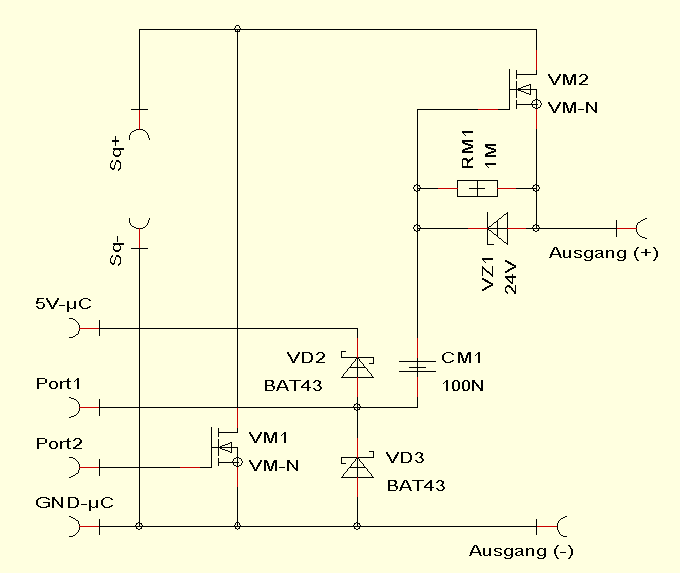

Ich möchte zwei MOSFET (logic pegel) mit meinem Controller ansteuern.
Der eine parallel zu einer Stromquelle (Grundzustand: hochohmig) der
andere in Serie (niederohmig). Diese möchte ich dann entgegengesetzt
schalten, so dass ich den Stom umleiten kann.
Mein Problem sind die zwei "Masse-Potentiale" Stromquelle u. Controller,
die dann ja am Source  verbunden wären (1.MOS) bzw. viel schlimmer GND
vom Controller verbunden mit pos. Ausgang Stromquelle(2.MOS).
Wie löst man so etwas? Kann ich den GND des Controllers evtl. weglassen?
MfG Ralf

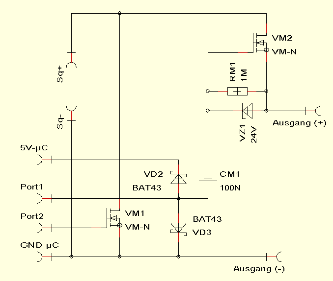

deine FETs kannst du schon direkt betreiben, solange die Masse des
Controllers mit der Source des FET verbunden ist...
Ist die Controllermasse unten, kannst du den unteren FET problemlos und
direkt ansteuern. Für den oberen aber brauchst du am Gate eine Spannung,
die größer ist, als deine Stromquellen-Spannung (Us), damit er
durchsteuert. Die hast du nicht und die ist nur mit erheblichem Aufwand
zu erzeugen. Außerdem würdest du einen Pegelschieber benötigen, der die
0..5V des Controllers auf Us..Us+5V umsetzt. Dies gilt für statische
Aussteuerung der Transistoren. Wenn da eine PWM dranhängt, kann das
Pegelschieben und die Erzeugung der Hilfsspannung dynamisch über einen
Kondensator erfolgen. siehe Anhang. CM1 lädt sich auf etwa
Source-Potential auf. Wird der Port von 0 auf 5V umgeschaltet,
verschiebt sich das Potential, das Gate wird gegenüber Source auf knapp
5V geladen und der FET steuert durch. Abschalten geht entsprechend. VD2
und VD3 verhindern, dass bei Spannungssprüngen auf Ausgang(+) die Ports
nicht kaputt gehen. Die Ausgangsspannung darf sich nicht zu schnell
ändern, sonst wird der FET eventuell unerwünscht durchgesteuert oder
gesperrt.
Grüße,
Peter
