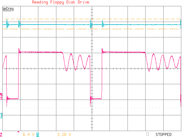

Servus miteinander.

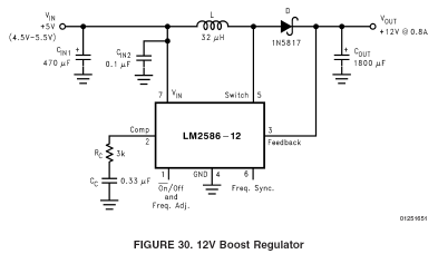

Ich habe ein Problem mit meinem Hochsetztsteller / Step-Up- oder
Boost-Konverter. Habe einen LM2586-ADJ wie im angehängten Bild verbaut.
Auf dem Oszi-Bild sieht man die Ausgangsspannung von durchschnittlich
30V (24V am Eingang, nicht auf Bild) in blau. Was mich stört sind die
Peaks (immerhin ein Delta von 3,2V). Kann mir jemand sagen wie ich die
wegbekomm. Ich habs schon mit nem Kondensator versucht (bis 1000µF), tut
sich aber gar nix.
Die rote Kurve ist übrigens die Spannung an der Spule, also der Takt vom
2586. Das sieht nur so aus weil zu kleine Spule und keine Last. Das
ändert aber nichts an der Ausgangsspannung.
Jemand ne Idee?

Danke für die schnellen Tips ... Drossel am Ausgang werd ich noch
einbauen. Die Spule ist tatsächlich nicht im Schaltplan, sorry. Der
stimmt auch nicht merk ich grad. Pin 6 bleibt frei, die Strippe wird an
Pin 5 angeschlossen. Die Spule ist dann vor der Schottky-Diode und vor
der Abzweigung nach Pin 5. Ist zur Zeit 100µH, morgen wieder 680 µH.
Die Impulse sind weg. Die kamen wenn ich vom OSZI die Messstrippe an
meinen IC (Pin 5) anschließe!
