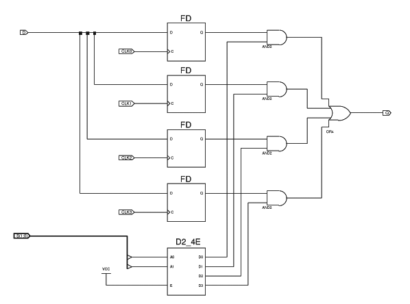

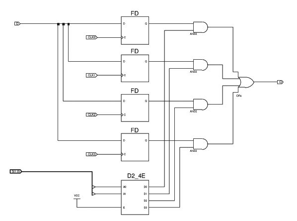

Hallo!
Ich möchte mit einem Virtex-2 von Xilinx auf mehreren Ausgängen Impulse
erzeugen, deren Startzeit mit einer Auflösung von einem viertel Takt
angegeben werden soll.
Beispiel: Bei einem Systemtakt von 100 MHz (Periode 10 ns) möchte ich
auf dem ersten Kanal einen Impuls nach 20 ns und auf einem zweiten Kanal
nach 22.5 ns erzeugen. (die Zeiten sind wählbar)
Meine Lösung sieht bisher so aus:
Ein DCM erzeugt aus den 100 MHz vier Takte (0°, 90°, 180° und 270°
Phasenverschiebung).
Pro Ausgangskanal habe ich eine Schaltung aus vier FlipFlops (siehe
Anhang). Wobei jedes FlipFlop einen anderen Takt bekommt. Die
Dateneingänge bekommen alle das gleiche Signal.
Per Multiplexer (der Rest im Bild im Anhang) wähle ich ganz zu Beginn
ein bestimmtes FlipFlop aus. Also z.B. bei 22.5 ns das FlipFlop, das den
90°-Takt bekommt.
Wenn der Impuls dann schließlich kommen soll (ein Counter zählt nebenbei
mit) gehen die Dateneingänge der FlipFlops auf High. Jedes der vier
FlipFlops übernimmt zu seinem Takt und nur das gewünschte Signal kommt
durch den Multiplexer.
In der Theorie funktioniert das auch soweit :)
In der Praxis reicht je nach Synthese-Ergebnis die Setup-Time von 2.5 ns
nicht aus. Also bei steigender Flanke des Systemtakts (0°) setze ich die
Dateneingänge und das FlipFlop übernimmt nach 2.5 ns (90°) nicht.
Meine Fragen sind nun: Kann man da mit Timing-Constraints was machen?
Und wenn ja, wie würde das konkret aussehen? Oder hat jemand vielleicht
eine völlig andere Idee?
Entschuldigt diese ewig lange Ausführung. Ich wollte möglichst
detailiert beschreiben, um was es geht.
Viele Grüße,
Andreas
#695761
@ Andreas (Gast)
Dann musst du nochmal ein FlipFlop zwischenschalten, welches mit dem 180
Grad phasenverschobenen Takt läuft. Dann hast du bis zu nächsten 90 Grad
Flanke 3x2.5ns. Die Mustergenerierung muss dann halt einen Takt eher
erfolgen.
Wenig. Zaubern können die auch nicht. Die Software kann nur prüfen, ob
sie eingehalten werden oder nicht.
MFG
Falk
Gast #696868
@ FPGA-Guru
>DDR-Zelle, die mit dem verzögerten Takt läuft.
DDR-Zelle, heißt doch, dass der Wert bei steigender und fallender Flanke
übernommen wird. Ich versteh noch nicht ganz, wie mir das in diesem Fall
weiterhelfen soll. Könntest Du das bitte etwas näher erklären?
@ Falk Brunner
>erfolgen.
Diese Idee hatte ich auch, aber dadurch wird das Problem nur ein
FlipFlop zurückverlegt. Schließlich muss ich dann die Setup-Time des
ersten FlipFlops einhalten.
Und wegen den Timing-Constraints: Ich dachte, dass man bestimmte Pfade
dadurch als "kritisch" einstufen könnte, damit sie möglichst kurz
geroutet werden.
Andreas
#696948
@ Andreas (Gast)
>übernommen wird.
Ja.
Takt verdoppeln und DDR-FlipFlop Nutzen. Das ist das geliche wie mit
vier phasenverschobenen Takten zu arbeiten. Der Vorteil liegt darin,
dass der MUX schon im DDR-FlipFlop steckt, und demzufolge wesentlich
schneller ist. Ausserdem hast du direkt am Ausgang ein FlipFlop, was das
Timing straff festnagelt.
Nöö. In deinem direkten Ansatz hast du von der steigenden Flanke des 0
Grad Taktes nur 1/4 Takt bis zur steigenden Flanke vom 90 Grad Takt. So
hast du die DOPPELTE Zeit, nämlich 1/2 Takt. vond iesem
Zwischen-FlipFlop hast du dann 3/4 Takte Zeit bis zur nächsten
steigenden Flanke des 90 Grad Taktes.
>geroutet werden.
Das ist richtig. Aber das löst das Problem allein nicht. Brain 2.0 ist
duch nichts zu toppen.
MfG
Falk
