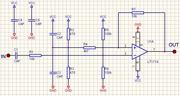

Ich suche einen High speed Comparator um 1 Hz bis 50 MHz Frequenz auf zu
bereiten. Das ganze soll als Eingangsstufe für einen Frequenzzähler
herhalten.
Momentan hab ich den LT1719 in Verwendung, der steigt aber bei über 10
MHz aus. (am Ausgang nur noch Murks)
Wichtig wäre DIP oder SO als Package... wenn es gar nicht geht auch was
anderes, aber lötbar sollte es schon sein.

Habe gerade diese Schaltung gesehen:
http://www.linuxfocus.org/common/images/article253/schematic_big.gif
Da wird der MAX903 für Frequenzen bis 100 MHz genommen. Der ist von den
technischen Daten her dem LT1719 eigentlich unterlegen... ich nehme an
vlt stimmt irgendwas mit meiner Schaltung nicht?
Habe Eingangsmäßig nur einen Kondensator zur Signalentkopplung, einen
10k R in Reihe und dann einen 100k/100k Spannungsteiler
(Mittelpunkteinstellung) am negativen Eingang meines Comparators.
Am positiven Eingang ebenfalls einen 470R/470R Spannungsteiler zur
Mittelpunktseinstellung, die Mittelspannung geht dann über 4,7k an den
positiven Eingang.
Vom positiven Eingang habe ich noch 10k zum Ausgang hin gelegt. Kann mir
vorstellen, dass die 10k zu niedrig sind...
Da würde ich >= 1M einsetzen.

Gast #696085
Die Sprache der Technik ist die Zeichnung.
Eine Schaltungsbeschreibung in Text ist schwer nachvollziehbar.
Poste mal eine Zeichnung deiner Schaltung

Was haltet ihr denn von den comparator den ich hier hab? Den LT1719?
Hab eben ein bischen rum experimentiert. Dabei ist mir erstmal ein
kleiner ripple auf der Versorgung aufgefallen den ich geglättet habe...
Komisches Verhalten hatte ich dann bei Frequenzen über ~8 MHz... Wenn
ich den Ausgang ohne Rückkopplungswiderstand R7 hatte dann kam die
Frequenz am Ausgang sauber an, aber nur wenn ich den Ausgang berührt
habe. Das ganze war dann sehr empfindlich gegenüber Berührungen.
Hab R7 dann mit 1M Ohm ersetzt, da war fast das gleiche Verhalten als
wäre R7 offen.
Ich hoffe GIF ist in Ordnung, hier wird man ja für falsche Dateiformate
gleich erschlagen ;(
Gast #696152
Gif ist in Ordnung
Warum hast du den Widerstand R1 (10K) in deiner Schaltung.
Der macht dir zusammen mit der Eingangskapazitaet des Komperators ein
Tiefpass in der Schaltung. Dann ist bereits bei ein paar MHz Schluss.
Vor Dem Komperator wuerde Ich noch einen Pufferverstaerker mit einem FET
Schalten dann bekommst du einen Hochohmigen und niederkapazitiven
Eingang.
Im Anhang habe Ich ein Buffer wie er bei mir im Zaehler vorhanden ist.
Die Widerstaende R1,R2 muss du so dimensionieren (abhaengig vom FET) das
bei 0V am Eingang 0V am Ausgang entsteht. Man kann diese Schaltung auch
so betreiben das sie nur eine Versorgungsspannung braucht dann muss der
1M Widerstand auf ub/2 gelegt werden.
Gruss Helmi
Gast #696158
Bei 10 MHz sinus am Eingang hatte ich einen schönen Sinus um 2,5 Volt
herumschwingend am - Eingang des Comparators. An + des Comparators waren
genau 2,5 Volt mit leichten Brummen. Am Ausgang waren 5 MHz, jeder
zweite Takt wurde verschluckt (konnte man auf dem Osziloskop gut sehen)
Ich würde gerne wissen was den LT1719 für höhere Frequenzen
disqualifiziert? Würde ich mit dem MAX9686 bessere Ergebnisse erzielen?
Der LT1719 ist mit 4.5ns angegeben...
Gast #696328
Dann versteh ich es auch nicht. Der von dir verwendete LT1719 hat sich
pingelig, wenn die Differenzspannung unter 50 mV liegt (hab ich im
Datenblatt gelesen). Und wenn du eine Schaltung gemäß Datenblatt
aufbaust?
MW
