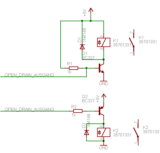

Tag, Leute!
Ich bin in Sachen Analogtechnik eine echte Niete... Daher mal kurz eine
Fräge. Ich habe einen Ausgang (out) an meiner digitalen Schaltung, der
entweder einen FET nach GND durchschaltet, oder eben nicht (HI-Z). Der
Pin kann aber maximal 5mA senken, also muss noch eine Schaltung davor.
Ub ist 5V. Geschaltet werden soll ein Relais. Freilauf ist heir n.n.
vorgesehen.
Wenn Ihr da mal Kurz drüber gucken könntet:
         ^ Ub 5V
         |-------------o
        | | R 2K2      |
        | |           /  e
out      |          |/
o--------0----------|  PNP
                   b|\
                      \  c
                    | / |  Relais 5V, 150mA
                    ___
                     _
                      _
Danke schomma, Henk.

In deiner Schaltung fehlt der Vorwiderstand vom Transistor. Und die
Freilaufdiode.
Möglich Lösungen mit NPN oder PNP siehe Anhang.
MfG
Falk

Zu Falks Vorschlag:
Bei der PNP-Variante sollte noch von B nach VCC ein Widerstand sein.
Diese Variante würde ich bevorzugen.
Bei der NPN-Variante schaltet das Relais aus, wenn der Steuerausgang auf
Null ist. Genausogut, wenn die Eigenschaft "Ausgang=0 --> Relais aus"
nicht stört.
#696248
@ HildeK (Gast)
Warum? Ein Panik-Widerstand? Wenn ein PNP keinen Basisstrom kriegt, dann
sperrt er zuverlässig.
MFG
Falk
Gast #696780
@Falk Brunner
Natürlich wird das Relais nicht anziehen. Es fließt trotzdem 100-1000
mal mehr Kollektorstrom als ohne den Widerstand - unnötigerweise ....

Gast #697315
@ Falk Brunner (falk)
Leckströme vom Treiber, wenn der HighZ ist. Weiß man, was da eingesetzt
ist?
Oder auch Störungen durch Einstreuungen (Handy?).
DEN Widerstand würde mir auch der knickrigste Projektmanager nicht
absprechen ...

Gast #697359
>Nein, da habe ich nicht viel überlegt!
Also, ich habe mal einen BC558B genommen, 560 Ohm am Collektor und
2k7 als Basiswiderstand. Bei offener Basis messe ich am Lastwiderstand
3mV, berührt man den Basis-R mit dem Finger (das bedeutet schon eine
sehr heftige Einstreuung), sinds 58mV.
Handy bringt gar nichts.
Also keine Panik wenn mal 5µA fließen.
Gast #697421
also beim Relais wird's schon nicht gleich kritisch sein, aber eine LED
an so einer Schaltung mit einem T mit hoher Beta kannste u.U. schon
etwas leuchten sehen. Nehmen wir einfach mal einen PIC16F872, weil ich
den gerade so schön in der Mache habe:
IIL I/O ports — — ±1 µA Vss <= VPIN <= VDD, Pin at hi-impedance
Bei einem Beta von ein paar 100 sinds im Extremfall schon ein paar 100µA
- für ne LED schon genug zum deutlichen Glimmen.
Und ich bin mir sicher, es gibt auch andere "hochohmige" Open-D/C
Quellen, die per Spezifkation noch mehr als max. Reststrom angeben.
