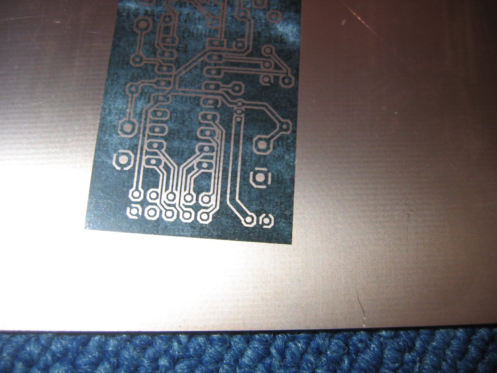

1. Versuch Platinen mit Laminiergerät
Gast #696676
Wieso? Schaut doch gut aus. Gelungen ist, was sich fehlerfrei ätzen
lässt.
Um den Versuch kommst du nicht drumherum.  Hast du den Lami umgebaut,
oder ist das mit normaler Temperatur gemacht?
OP #696684
bin gerade beim umbauen, war so etwa mit 155°C ohne mechanische umbauten
kann ich aber leider nicht mehr viel nach oben regeln, da die rollen aus
einem gummimaterial sind, das sich bei erwärmung ausdehnt.
und da mein laminiergerät einen überlastungsschutz hat (papierstau)
schalten die rollen ab wenn ich die platine bei >170°C durchschiebe.
