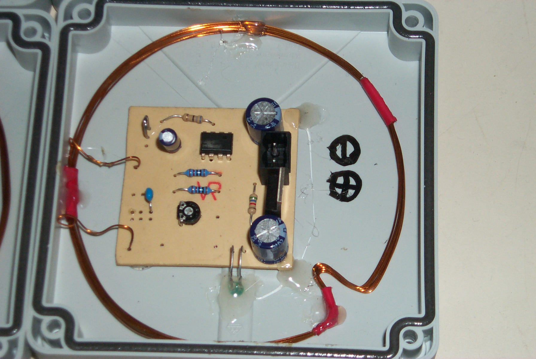

ich brauche auf eine einfache weise 125 kHz Quarzstabil (+-0,8%)aber
bei +80 - -20 Grad Celsius, und mit +- 12V und noch 120 mA, also dachte
ich an den PIC16F84 (hab da noch einige da) ich programmiere die in PIC
Basic 1.3 das ist aber zu langsamm,
-PIC16F84
-also den gesammten Port B schalten PIN 0..7  (pins werden zur erhöhung
der ausgansstromes parallel geschalten)
- Quarz ist 4 Mhz
- der Ausgang soll 125 kHz sein Rato 50:50 also 0,000004 s ein und
0,000004 s aus,
in basic sind das 5 zeilen,also es soll nicht so kompliziert sein, ich
weiß einen Microcontroller dafür ist wie ein ferarrimotor am rollstuhl,
aber in diesem fall praktisch,
ich brauche bin, oder hex file um es mit icprog oder ponyprog zu
benutzen,
vielen Dank im vorraus ,
cu Holger

von Holger (Gast)
danke euch, haben sich also doch noch leute gefunden die nicht nur
meckern,
ich habe zur Zeit die schaltung mit einem 555 realisiert, der läuft
eben nur temperaturbedingt zu weit weg, ausreichen würde etwa 124-126
khz, der 555 geht aber bei -20 Grad auf 130 khz und bei +80 Grad auf
120 khz,
Danke Peter, mit AVR kenn ich mich aus, ich programmiere sie mit Bascom
AVR, die können nur 5 V und auch nur gegen +,
ich brauche 12 V da reicht der PIC der 15 V kann, und ich brauche den
Ausgang mit Gegentaktandstufe, also auch mehr hardwareaufwand, auch das
macht der PIC,
das mit dem manuellen frequenzteiler hab ich auch schon gedacht, auch
da muß ich die endstufe auslegen,
basic ist nur zu langsamm das braucht 16 zyklen nur um den port zu
schalten und wieder 16 um auszuschalten,

von Holger (Gast)
hallo, ich freue mich das so viele interresannte ideen  zusammenkommen
ich baue an der sicherheitsabschaltung eines Atomkraftwerkes, Spaß
beiseite,
also das ist der sender zu transpondersystem, das nicht kodiert sein
muß, es reicht wenn sich sender und empfänger unter auswertung der
feldstärke finden, ich wollte mir aber die möglichkeit offen lassen
spätere ausbaustufen ev. codieren zu können, deswegen der gedanke zu
einen controller, die abstände der spulen sind 10 cm - 1 m ,
der empfänger ist schon fertig, und der sender auch, aber der
verwendete NE555 (R-C) des senders läuft unter meinen
tiefkühlfach-heizungstests eben von 120-130 khz weg, eine heizung kommt
nicht infrage, das muß auch anders gehen,
erstaunlicherweise sind aber die schwingkreise der sende und
empfangsspulen sehr stabil, ein rückkoplen dieser spulen brachte als
frequenzerzeugung aber kein gutes ergebnis
das weglaufen kann ohne probleme im rahmen von 124-126 khz toleriert
werden, aber mehr auch nicht ! die bandbreite der sender und empfänger
schwingkreise ist nicht sehr hoch,
eingesetzt wird das ganze in schlimmsten autdoorverhältnissen (ich muß
eine Hebebühne mieten um überhaupt daran zu kommen) im freien
zu der gegentaktendstufe habe ich mir gedanken gemacht, der 555 bleibt
drin, er bekommt einfach nur einen "Schrittmacher" und schwingt nicht
mehr selbst,
vieleicht hat auch jemand eine ganz andere idee, wie sich ein
feststehendes und ein bewegtes teil finden können, unter zB
Berkwerkbedingungen,
Störungen:   zwischen sender und empfänger kann auch mal ein
metallträger sein der das system nicht beeinflussen darf,
also 10cm anklebender dreck, viel staub, schließen zumindest:
ultraschall, lichtschranke, mechanik aus,
deswegen kam ich auf die induktive variante,
cu Holger
von Holger (Gast)
das ist derzeit der sender
von Holger (Gast)
das der empfänger
von Ratber (Gast)
Yo,jetzt seh ich klarer.
Also als Taktquelle nen Quarosszillator (Die kleinen Metallkästchen wo
man nur noch 5V anlegt und am Ausgang nen Schönen Takt bekommt) der ja
oben schon beschrieben ist.
Bei 0.003% Grundgenauigkeit sind das schonmal nur 3.75 Hz abweichung
und  50ppm Temperaturdrift liegen ebenfalls so niedrig das du
insgesammt weit unter 10Hz abweichung liegst.
Dann noch nen Teiler dahinter und fertig ist die Laube.
Wenn das Gerät eh eingeschlpossen ist dann reicht nen päckchen
Silikagel und die Feuchtigkeit ist gegessen.
Wie ich sehe ist dafür ja noch reichlich platz.

von Holger (Gast)
von edi (Gast)
