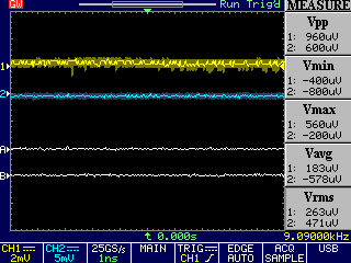

von Michael G. (linuxgeek) Benutzerseite
Also das was Rigol/Agilant da macht is im Prinzip Betrug, da wird mit
schlicht und ergreifend falschen oder surrealistischen Daten geworben --
siehe Videos. Ich finde die Vids technisch neutral und professionell
genug um Aussagekraft zu haben. Klar zeigen die die Schwaechen ihrer
eigenenen Produkte nicht, aber da ging es ja um einen direkten
Vergleich.
Jürgen wrote:
> Kann jemand mal genaueres dazu sagen?
> Hat jemand hier einen direkten Vergleich zwischen dem TDS von Tek
> und einem vergleichbaren Oszi mit Flash-Wandler?
> Wie sehr stört das Rauschen wirklich, wenn der Average-Modus nicht
> die Lösung sein soll?
> Grüße
> Jürgen
Hy Juergen,
wenn Du ein DPO haben willst: Preis ab 5000EUR, da ist das Rauschen
prinzipbedingt schwaecher.
Nu mal ehrlich so schlimm wie immer alle tun ist das Rauschen nun auch
nicht. Klar is da ein rein analoges Scope im Vorteil, aber man darf mal
nicht vergessen was man hier misst und wer hier die absolute Praezision
braucht kann sie auch haben, wenn er genug Kohle hat.

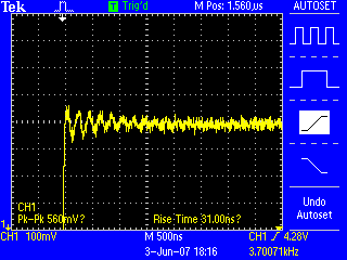

Ich hab mal ein selbstgemessenes Messbeispiel angehaengt.
Michael
Ach ne das eigentlich nur ne Signalflanke in starker Vergroesserung bei
100mV/div ;) Ein bisschen was von dem Rauschen nach dem Einschwingen ist
sicher auch dem Wandler zuzuschreiben, aber wieviel davon genau das
weiss man natuerlich ohne eine praezise Vergleichsmessung nicht.
Du kannst davon ausgehen dass (digitale) Scopes in der Preisklasse
diesbezueglich alle nicht deutlich besser sein werden. Das Prob liegt
daran dass die Daten analog und nicht digital gespeichert werden in
diesen Scopes, was dieses zusaetzliche Rauschen mitbedingt. Jene Scopes,
die die Daten erst wandeln und dann speichern kosten ab 5kEUR+ wie
gesagt, da kannste dann diesbezueglich mehr erwarten.

von yalu (Gast)
Um etwas Klarheit in die Gerüchteküche zu bringen, habe ich gerade mal
das TDS2014 (4 Kanäle, 100MHz, altes Modell ohne B) intensiv auf
Übersprechen und Rauschen untersucht. Ich schätz, dass die Ergebnisse
zumindest größenordnungsmäßig auch auf andere Modelle der 1000/2000er-
Serie übertragbar sind.
Vielleicht hat ja jemand Lust und Zeit, ähnliche Messungen mit seinem
LeCroy, Agilent, Hameg, Rigol, Instek etc. durchzuführen.
Zu beachten: Alle folgenden Spannungsangaben beziehen sich auf die
Messung mit 10:1-Tastköpfen.
Übersprechen
Ich habe dazu ein 50MHz-Signal von einem Quarzoszillator (5Vpp) an
einen Kanal mit 1V/div angelegt und die anderen Kanäle auf 50mV/div
geschaltet. An den nicht benutzten Kanälen waren keine Tastköpfe
angeschlossen. Um das Übersprechen besser vom Rauschen trennen zu
können, habe ich für diese Messungen den Average-Mode über 128 Werte
aktiviert.
Ergebnis: Das Signal spricht zwischen den beiden Kanälen einer
Erfassungeinheit (also 1<->2 und 3<->4) mit etwa 10mVpp über, was
einem Faktor von 500 entspricht. Tektronix gibt einen Faktor >=100 an.
Ebenfalls 10mVpp zeigt Kanal 4 an, wenn das 50MHz-Signal an den
externen Trigger angeschlossen wird. Bei allen anderen Kanal-/
Triggerkombinationen ist das Übersprechen nicht messbar. Bei
Frequenzen deutlich unter 50MHz ist das Übersprechen ebenfalls nicht
messbar.
Etwas anders sieht es aus, wenn man auch an die unbenutzten Kanäle
Tastköpfe anschließt. Dann beträgt das Übersprechen zwischen 10mVpp
(Faktor 500) und 100mVpp (Faktor 50), je nachdem, ob man die
Masseklemmen der Tastköpfe benutzt und wie weit man die Tastköpfe
auseinanderhält. Das Übersprechen geschieht jetzt aber zwischen den
Tastköpfen, da kann das Oszi nicht dafür. Und bei sorgfältigem

Rauschen
Für die Rauschmessungen habe ich den Average-Mode natürlich wieder
deaktiviert. Das Rauschen ist störender als das Übersprechen: ca.
30mVpp bei 50mV/div. Dass es aber mit wachsender Eingangsempfindlich-
keit zunimmt, deutet darauf hin, dass es nicht nur im A/D-Umsetzer und
dem CCD-Speicher entsteht, sondern auch vor bzw. im Vorverstärker.
Deswegen habe ich durch Messungen in unterschiedlichen Empfindlich-
keitsstufen versucht, die beiden Rauschanteile zu trennen. Ergebnis:
Das maximale Rauschen (im persistenten Modus gemessen) beträgt etwa
  5LSBpp = 0,2divpp     vom CCD/ADC
plus
  20mVpp                vom Vorverstärker
Das sind Maximalwerte. Im nichtpersistenten Modus, wo die Extremwerte
nicht so ins Gewicht fallen, nimmt man etwa 2/3 der o.g. Amplitude
wahr.
Anmerkung: Bei 20mV/div wächst das Rauschen im Vergleich zu 50mV/div
nur unwesentlich, weil dort automatisch die 20MHz-Bandbreitenbegren-
zung aktiv wird.
Fazit: Das Rauschen ist störend, macht das Gerät aber noch lange nicht
unbrauchbar.

von Andreas K. (a-k)
Rigol DS1102CD:
Übersprechen:
Quelle ist 33MHz Signal aus 74AC00, auf 1V/div, angezeigt 6,3Vpp.
Anderer Kanal 20mV/div. Average 128x.
Ohne Tastkopf zeigt der offene Kanal +/- ein Bildpunkt ohne Zusammenhang
mit dem anderen Kanal. Dazu siehe unten.
Mit Tastkopf inverses Übersprechen <10mVpp, wird deutlich stärker wenn
man den offenen Tastkopf dicht neben dem Scope plaziert. Unterhalb von
ca. 25MHz übersprechen nur die Oszillationen des Tastkopfes (wg.
Masseclip), nicht mehr die Grundfrequenz.
Rauschen:
Ohne angeschlossenem Tastkopf, im persistent mode: <10mVpp bei 20mV/div,
entsprechend weniger bei 50mV/div, ab 100mV/div konstant +/-1 Bildpunkt.
Das Rauschen von +/-1 Bildpunkt ist nur wegzukriegen, indem man das
coupling auf GND stellt.
PS: Ob AC oder DC coupling ist ohne Signal egal.

PPS: Alle oben genannten Werte gelten für Tastkopfeinstellung 10:1. Mit
Tastkopfeinstellung 1:1 kommt folgerichtig ein Rauschen von <1mVpp
heraus (bei 2mV/div).

von helferlein (Gast)
GW Instek GDS820C (150MHz,2Kanal,Color)
DC, x1, 1nS/Div, keine Filter, kein Average, offene Eingänge,
Raster zur besseren Übersicht ausgeblendet.
A & B sind Speichersträhle.
1:  2mV
2:  5mV
A: 10mV
B: 50mV
nichts beschönigt, einfach 10 min. laufen gelassen,
das Nachleuchten bleibt bis zum Reset.
Zeitbasis hat kaum merkliche Auswirkung aufs rauschen.
Prima Gerät und einfach zu bedienen.
Bei einem 150MHz Scope 1n/div anzuzeigen, ist eine prima Anleitung zum
Selbstbetrug.
