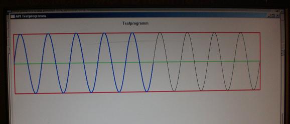

ich versuche grade mit einem normalen C Compiler Dev-Cpp unter WinXP ein
Programm zu erstellen, das mir eine grafische Ausgabe ermöglicht.
In dem Programm wird nur ein Kasten gezeichnet. In diesen Kasten soll
eine Sinusfunktion dargestellt werden. Das funktioniert soweit auch.
Allerdings werden die Linien nach einer bestimmten Anzahl an Ausgaben
alle dünn und schwarz, wie in dem Bild im Anhang zu sehen. So wie es bis
jetzt aussieht kann ich ca 1000 Linien zeichnen bis dieses Problem
auftritt. Wenn man die TIMESTEP Konstante auf z.B. 0.01 reduziert
verringern sich natürlich die Anzahl der ausgegebenen Objekte, dann ist
alles in Ordnung. Ich musste ein Foto machen, da Windows wenn das
Programm läuft meint es wäre nicht mehr genügend Arbeitsspeicher zum
Screenshot machen da.
mfg
Stefan

Aus den Anfangstagen der Windows Programmierung gibt
es 2 Grundregeln
* Objekte die man erzeugt, muessen auch wieder zerstört werden.
  Ich sehe zwar den Aufruf für CreatePen, aber kein dazu
  korrespondierendes DeleteObject
* Objekte die in einen DC selektiert werden, müssen aus dem DC
  wieder deselektiert werden, bevor ein DC zerstört werden kann.
  Dazu merkt man sich den Rückgabewert von SelectObject und setzt
  diesen wieder, bevor der DC zerstört wird.
Insbesondere letztere Regel war in Win 3.1 besonders wichtig, da
Windows nur über eine begrenzte, kleine Anzahl von DCs verfügte.
Hatte man im DC den Urzustand nicht wieder hergestellt, dann wurde
der DC auch nicht zerstört und man rannte sehr schnell 'out of DC'.
#699171
Diese Begrenzung gibt es auch in WinXP, allerdings fängt dann das
Programm das herumspacken an ("Kann Fenster nicht öffnen", "Ungültiges
Window-Handle" und derlei mehr), Fehlermeldungen oder ähnliches vom
Betriebssystem gibt es nicht.
Gast #699506
danke, so funktioniert es.

So ist es jetzt bei mir und läuft:
//Linie zeichnen
void linie(HWND hWnd,int x1,int y1,int x2,int y2,int breite,int color)
 HPEN  hpen, hpenOld;                              //Merker für Urzustand
 HDC   hDC = GetDC(hWnd);                          //Device Context ermitteln
 hpen = (HPEN)CreatePen(PS_SOLID,breite, color);   //eigenen Pen erstellen
 hpenOld = (HPEN)SelectObject(hDC, hpen);          //eigenen Pen wählen und den vorherigen merken
 MoveToEx(hDC, x1, y1, NULL);                      //Startposition
 LineTo(hDC, x2, y2);                              //Linie zur Endposition
 SelectObject(hDC, hpenOld);                       //Vorherigen Pen wieder anwählen
 DeleteObject(hpen);                               //und den neuen löschen
 ReleaseDC(hWnd, hDC);                             //Device Context wieder freigeben

Wenn sicher gestellt ist, dass Color immer einen gültigen
Wert von 1 bis 3 hat, dann kannst du das auch so machen
HPEN pens[3];
  pens[0] = CreatePen( ... );
  pens[1] = ...
  pens[2] = ...
  SelectObject(hDC, pens[ color - 1]);
Wie auch immer du das machen willst.
> //Beim Fenster schließen alle Pens löschen
> SelectObject(hDC, penalt); //Sicherstellen das die zu löschenden Pens
> nicht angewählt sind
Du wirst sehen, dass diese ständige 'alte xxx' merken und wieder
restaurieren auf Dauer lästig wird. Denn xxx kann ja alles mögliche
sein: Eine Bitmap, ein Brush, ein Pen, ein Font, ....
Daher möchte ich dir die Funktionen
SaveDC und RestoreDC  ans Herz legen. Die vereinfachen das
Ganze etwas. Am Anfang deiner Funktion rufst du SaveCD auf
und am Ende (vor einem ev. Löschen von Resourcen) kommt
der RestoreDC und du kannst sicher sein, dass du nichts
vergessen hast zu restaurieren.
