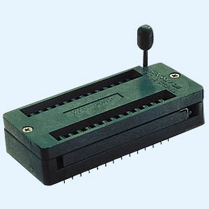

Es gibt da zwar auch noch günstige 0-Kraft-Sockel, mit so einer klapp
mimik
unter dem CHIP,aber die taugen nicht viel.

> Beim letzten Nullkraftsocket, der mir begegnete (ist aber verdammt lang
> her), waren dessen Pins genau quer zu denen vom STK500-Sockel, also
> ziemlich inkompatibel.
bei ner Präzi Fassung juckt das nit.
die einfachen Sockel taugen eh nix.
( meine Meinung )
