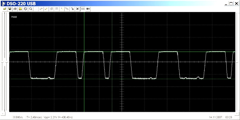

Jetzt die Frage: Was wäre denn ein einfaches, relativ sicheres Format,
mit dem ich die Bytes senden kann? Ich habe mal eine Art  IR-Protokoll
versucht, dh 2400us Startbit 600us Pause und 0-Bit 600/600, 1-Bit
1800/600 uS, das hat eigentlich schon geklappt.(siehe Bild)  Aber
vielleicht hat ja jemand eine bessere Idee.

Hey,
das hatte ich mir auch mal überlegt. Dein Bild ist aber nur die
berechnete Ausgabe aus dem Script heraus; nicht am AVR, oder? Wie hast
du dir das Hardware-mäßig denn vorgestellt? Spannungsteiler+Kondensator
zum Einkoppeln des NF-Signals? Dann dürfte dein schöner Rechteck wohl
nicht mehr so aussehen.

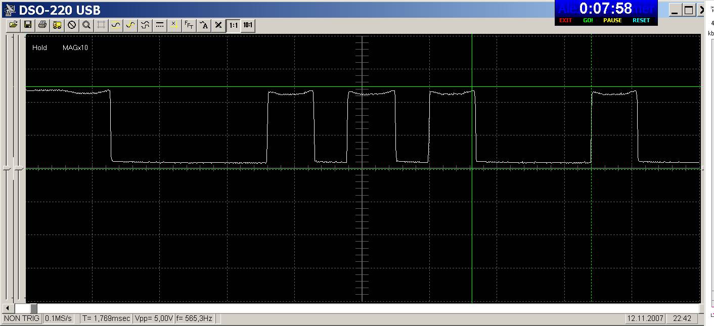

OP #700864
@Andreas Weschenfelder
Das Bild ist tatsächlich (oder tatsechlich?) mit USB Oszi vom
Kopfhörerausgang der OnBoard Soundkarte nach Kondensator -
Spannungsteiler - Transistor entstanden.(bei voller Lautstärke). Dieser
Anhang zeigt den direkten Kopfhörerausgang (etwas belastet). Ich habe
auch schon 10 Bytes mehrfach ohne Fehler erkannt. Mit einem Notebook hab
ich es auch probiert. Leider musste ich den Spannungsteiler ändern, hat
dann aber auch geklappt. Ich muss noch ein AVR Empfangs Programm
schreiben. Für die Tests habe ich ein früher geschriebenes
IR-Fernsteuer-Protokoll-Erkennungs-Programm angepasst, das aber erst die
Zeitdauer aller Impulse im Speicher ablegt und danach auswertet. Deshalb
kann ich erst 10 Bytes , dann ist der Speicher voll.
