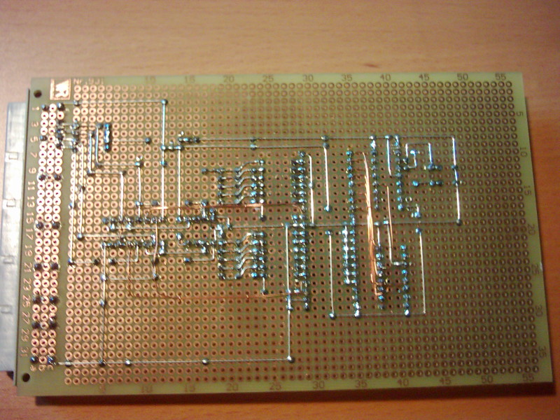

Brauche dringend einen neuen Lötkolben. Will aber keine Lötstation
kaufen (da könnt ihr mich auch nicht von abbringen. Versuche sind
zwecklos ;-) Hatte mir eigentlich den ERSA Multitip 8W ausgesucht. Was
haltet ihr davon? Sollte ich lieber den Multitip mit 15W nehmen?
Anwendung wird überwiegend für ICs usw. also auf Platinen sein.
Außerdem, wenn ich schon dabei bin, habt ihr nen Tipp wie ich auf
Lochrasterplatinen am besten schöne Leitungen löten kann? Bei mir
bleibt das immer auf den Lötpunkten kleben, die Punkte verbinden sich
also oftmals nicht. Brauche ewig für ein paar halbwegs ordentliche
Leitungen.
Thx!
Also ich weiß nicht, 8 W scheinen mir schon etwas knapp, ich hatte für
den Anfang den Ersa Multitipp 16 und war sehr mit ihm zufrieden.
Ich würde dir zu der 15 Watt Variante raten ( dann heizt er auch
schneller).
Wegen deiner anderen Frage, also ich habe dich so verstanden, als ob du
mit Lötzinn Leitbahnen ziehen würdest, das macht man im allgemeinen
anderes: Nimm einen versilberten Kupferdraht sagen wir 0.5m., spann ein
ende in den Schraubstock, zieh am anderen Ende mit einer Zange ( so
wird der Draht schön gerade). Mit diesem Draht kannst du nun schön
deine leiterbahnen auf die Platine aufbringen, dabei den Draht etwas
alle 5 Augen fixieren, damit er schön anliegt.
Hoffe geholfen zu haben
Steffen
wenn du willst kann ich auch mal ein Bild von einer solchen Platine
schicken
Ok, dann werd ich zur 15W Version greifen. Ist mir dann auch
lieber...Und ja, ich die meisten Leitbahnen mach ich ohne Draht. Nur
die extrem langen nicht. Also scheints kein Wunder zu sein das das so
schlecht klappt ;-) Wäre nett wenn du mir ma ein schönes Bild schicken
könntest, damit ich mal sehe wie das aussieht wenn mans richtig macht.
