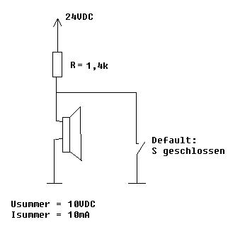

in Anhang ist eine Skizze wie ich den Buzzer betreiben könnte. Default
ist der Schalter geschlossen. Beim öffnen des Schalters wird BUzzer
aktiviert.
Nicht so gut finde ich den Vorwiderstand der beim geschlossenem Schalter
- also fast immer - bis 16mA verschwendet.
Da ich aber einen ungenutzten Schalter in der Hardware habe, würde ich
mit dieser Schaltung keine weiteren Bauelemente brauchen.
Fragen:
Hält ein Widerstand (z.B. 1206 Baugröße) permanenten Strom von 16mA @
24VDC aus?
Mein "Bauchgefühl" sagt mir, dass der Widerstand zu klein ist, um ihn
zwischen 24V und GND dauerhaft zu betreiben. I.d.R benutzt man ja für
Pull-Ups 10k Wert und höher.
Hmmm.
Soll ich vielleicht eine ganz andere Möglichkeit in Betracht ziehen? Ich
sollte aber dabei den ungenutzten Schalter benutzen...
von The D. (devil_86)
16mA bei 24V ergeben über 300mW Verlustleistung; also mit nem
1/4-W-Widerstand kommste nicht aus.
von Torben (Gast)
Schalter in Reihe zum Summer und statt ein anderen Schalter benutzen
(oeffner-schliesser - schliesser - oeffner)

Mal im Ernst. Wenn so eine TRIVIALE Schaltung schon Fragen aufwirft sehe
ich schwarz (oder rot?!).
Schon mal nen stinknormalen Grundstromkreis aufgebaut? Ohje.
>24VDC aus?
P = I^2 * R = 16mA^2 * 1400 Ohm = 358mW
Wird knapp, die halten AFAIK nur 250mW aus.
Pull-up? Was soll der Widerstand überhaupt?
Grundstromkreis.

von Kochlehrling (Gast)
Der Widerstand in Baugröße 1206 verträgt nur 0,25 Watt, bei 24V werden
aber 0,411 Watt verheizt-> geht also auf Dauer nicht. Ich würde den
Buzzer mit Hilfe eines Transistors schalten: Mit dem Schalter ziehst du
im geschlossenen Zusatnd die Basis auf GND -> Transistor sperrt ->
Buzzer ist aus.

von Öl (Gast)
@ Falk
Bleib mal locker... A.G.
Ne, ist vielleicht gar nicht mein Spezialgebiet... Aber danke der
freundlichen Nachfrage
Da soll der Spannungsabfall stattfinden, weil der Buzzer 10V und keine
vollen 24V braucht.
Die Aufregung ist unsonst, bleib also mal locker... Schön für dich wenn
du alles immer weißt. A.G.

von Öl (Gast)
@Falk,
Schlaumeier sag mal, wie du es machen würdest? Problemstellung: Du
sollst den Buzzer ein und ausschalten mit dem Schalter. Der Schalter ist
im unbetätigtem Zustand geschlossen. Beim Betätigen des Schalters soll
der Buzzer angehen. Es  sollten keine weiteren aktive Bauteile verwerden
werden.
>Es  sollten keine weiteren aktive Bauteile verwerden werden.
Einfach einen Widerstand nehemn, der (24V)^2/(1k4 Ohm) aushält.

Ohne zusätzliche Bauelemente geht das nicht. Also nimm nen Schliesser,
keinen Öffner. Oder nen Transistor.

Fakt ist mit einem Öffner und nem 1/4 W Widerstand geht da mal garnix !
MFG
Mark
@ Öl:
Du musst aber schon zugeben, dass das die billigste und eine bissl
russische  Lösung ist.

Stimmt. Aber wo ist das Problem? Es wurde mehrfach gesagt, dass der
Widerstand 350 mW aushalten muss. Nimm also einen grösseren oder zwei
1206 in Reihe. Fertig.
Dass diese Lösung die eleganteste ist, habe ich nie behauptet.
Betrachtet man die Rahmenbedingungen, so wird sie um einiges besser :)
Ich habe die Lösung hier gepostet, um zu schauen was man so dazu meinen
würde und ob evtl. jemand schon sowas gemacht hatte. Das ist alles.

selbst die Russen hätten sowas kaum gemacht ;-).
Ich meine - hier wird ja, um einen Buzzer zu stillen, zusätzlich Strom
verbraten. Ich schalte etwas leistungshungrigeres ein (den R), um etwas
anderes (den Buzzer) auszuschalten. Das ist schon etwas verkehrte Welt.
Mag sein, daß dies bei den restlichen 50A nicht auffällt ...
Soll der Schalter/Taster nur den  Buzzer schalten? Oder ist der noch für
was anderes da? Ich meine, den Buzzer nur deswegen einzubauen bzw. zu
betreiben, nur um den Schalter noch irgendwie zu verwenden macht doch
auch keinen richtigen Sinn - oder? Wozu soll der dennn buzzen?

von Mark E. (mark_e)
hmmm es gibt einfach Leute, die nicht den Sinn einer Schaltung sehen und
meinen günstige Bauteile = Effiziens aber das die Schaltun 16mA im
"Nicht buzzenden" Zustand verbrät (ist genau richtig !) das bedenken sie
nicht ...
16mA * 1h = 16mA/h * 24 = 384mA/h pro Tag * 365 = 140,16 Ah * ~30 Cent
pro KW/h = 4,2 Cent
und dann willst du ein Bauteil, was beim Einkauf von ca 10.000 Stck.
weit unter 1 Cent kostet weglassen ?
Betriebswirtschaftlich gesehen ist das eigentlich nicht vertrettbar,
geschweigeden förderlich für die Firma. Meinst du andere Firmen gucken
sich keine Hardware an. Sowas macht einen zur Spotnummer !
von Falk B. (falk)
@ Mark E. (mark_e)
>pro KW/h = 4,2 Cent
Naja, die Rechnung stimmt aber nur, wenn er nen Linearregler an 230V
hängen hat. Wobei mich das auch nicht mehr wundern würde . . . ;-)
Naja, hat jemand reale Zahlen dazu?
Oder es steht Siemens drauf ;-)
MFg
Falk
von JensG (Gast)
>>pro KW/h = 4,2 Cent
also auch mit 220V komme ich mit der Rechnung nicht klar:
140,16 Ah * ~30 Cent/KWh = 4,2Cent ???
Du kannst ja nicht einfach Ah mal Cent/KWh nehmen, und dann wirklich auf
Cent kommen wollen. Deine Rechnung bekommt erstmal Cent pro Volt raus
(auch wenn diese Einheit etwas die Hirnwindungen beanspruchen sollte
Du mußt also noch die 24V dazurechnen, also um die 85 Cent, was dann
schon etwas mehr ist.
Btw: es sind KWh, nicht KW/h
von Falk B. (falk)
@ JensG (Gast)
>>>pro KW/h = 4,2 Cent
Eben.
> und dann wirklich auf Cent kommen wollen. Deine Rechnung bekommt erstmal Cent
pro Volt raus
P = U  I  1/Etta = 24V * 0,016A * 1/0,8 = 0,48 W
Das ist die Leistung, die bei geschlossenem Schalter aufgenommen wird,
bei einem angenommenen Wirkungsgrad des Netzteils von 80% (optimistische
Rechung)
E = P * t = 0,48W * (24*365)h = 4204,8 Wh = 4,2048 kWh!!!!
Macht bei 30 Cent/kWh ~1,26 Euro pro Jahr!!! Macht bei 10000 verkauften
Einheiten 12600 (in Worten, Zwölftausendsechshundert) Euro pro Jahr!
Und das nur, weil ein arroganter BWL-Fuzzi einen Transistor und einen
Widerstand für 3 Cent Gesamtwert sparen will. Prost Mahlzeit.
Und das Argument "pro Transistor" POTENZIERT!
MFG
Falk
P.S. Vielleicht bekommt er ja Prämie von E.ON & Co. Würde mich nicht
wundern.
von Snt O. (snt-opfer)
Falk Brunner wrote:
> @ Mark E. (mark_e)
> MFg
> Falk
Ja hier, Fairchild will für den BC846 $0.0224 @ 1k Stück.
Also bei 10k dürfte der Preis von rund 1 Eurocent fast passen.
Netter Thread mal wieder, Danke !!

Übrigens ist die Schaltung ein Teil des Redundanzkreises. Betriebszeit
des Redundanzkreises beträgt max 3 min. kontinuierlich - eben dann wird
der Buzzer aktiv.. MTBF des Primärkreises liegt bei ca. 300.000h.
Nominale Betriebszeit des Primärkreises liegt zw. 12-45 h pro Jahr...
Ich denke ich werde den Transistor nehmen. Wie ihr seht würde es sich
hier vollkommen lohnen. Ach was sollen die Bauteil-, Beschafungs-,
Montage-, evtl. Reparatur-, zusätzliche Prüfungs- und
Qualifizierungskosten. Ihr habt recht. Scheiß drauf. Hauptsache es ist
so wie es in Tietze-Schenk steht.

EBEN! Die restlichen 24h-3min wird für NICHTS mehr Energie verbraten als
wenn der Buzzer tutet.
Bau am besten gleich ne Hotline und ein weltweites 24h Servicenetzwerk
auf, um die Millionen ausgefallener Transistoren zu ersetzen.

von Öl (Gast)
Sag mal du arrogantes Hochgenie mit  A.G. kannst du eigentlich lesen?
Der Kreis mit dem Buzzer wird nach ca. 300000 Stunden für max. 3min
aktiviert! Jetzt hab ich es zum letzten Mal erklärt, für die mögchtegern
Intelligenz mit A.G.
Ach du kannst dich selbst mal...
> aktiviert!
Ich halte mal fest:
300.000h lang wird nur Wärme durch den R erzeugt (Schalter geschlossen).
3min lang wird dann zusätzlich zur Wärmeerzeugung auch noch ein Laut
erzeugt (Schalter offen).
Dann hat Falk aber Recht, wenn er sagt, dass in den 300.000h, wo
praktisch nichts geschieht, mehr Energie verbraten wird, als in den 3
Minuten, in denen der Buzzzer buzzt!!!

von Falk B. (falk)
@ Öl (Gast)
>aktiviert!
Willst du damit sagen, dass der Redunzdanzkreis (komisches Wort) bis
dahin komplett stromlos ist? WENN das so ist, dann hast du Recht, die
Schaltung ist akzptabel und die einfachste, günstigste Lösung.

von JensG (Gast)
dies steht aber etwas im Widerspruch zur Initial-Frage, wo der
Stromverbrauch noch ein Thema war:
... Nicht so gut finde ich den Vorwiderstand der beim geschlossenem
Schalter
- also fast immer - bis 16mA verschwendet. ...
Da bin ich schon implizit davon ausgegangen, daß das Ding ständig unter
Dampf steht.
