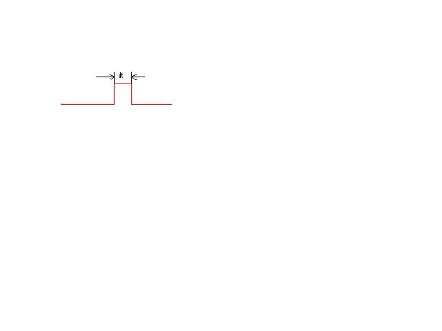

Also ich versuche eine positive Flanke mit einem MSP430x169 zu messen.
Ich kann dazu nur den PORT1 benutzen. Dazu initialisiere ich den PORT1
Interrupt, starte in diesen den TimerA, stelle die Flanke auf
high-to-low transition und im nächsten Interrupt lese ich den Wert aus.
Hierzu mein Quellcode:

Ich erhalte nun aber ein "willkürliches" Ergebnis. Das es nicht die
beste Methode ist, weiß ich auch. Es sollte aber doch möglich sein ein
kontinuierliches, ungefähres Ergebnis zu erhalten.
Für jeden Tipp bin ich dankbar
Mfg
Stephan
OP #700130
Oh ok schlechte Beschreibung. Ich beabsichtige den High Pegel zu messen.
D.h. die Zeit zwischen der steigenden und fallenden Flanke. Da dies
nicht kontinuierlich ist und auch vom Low Pegel unterschiedlich, kommt
eine Frequenzmessung nicht in Frage.

#700250
@ Stephan Plaschke (steph0815)
>Capture Modul wäre dann auch Timer im continous mode dann auslesen und
>noch mal auslesen, richtig? Kann ich denn auch die Flanke ändern?
Ja + Ja.
> Und welchen Pin muss ich dann nehmen wird mir nicht ganz klar aus dem
>Manual.
Na den, an dem der ICP dranhängt. Datenblatt Seite 7, überall wo Capture
steht.
MfG
Falk
