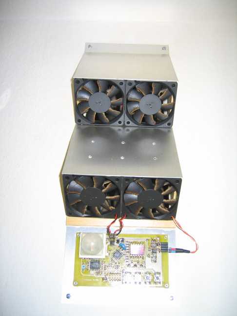

Ich habe mich für Plan 3 entschieden, selber bauen. Mit einem PIR
Sensor, einem Lichtsensor funktioniert das auch Nachts, Nachtlicht
integriert. Ein kleiner AVR steuert das Ganze. Das Foto ist mit Blitz
aufgenommen, deswegen "stehen" die Lüfter und sehen ausgefranst aus.
Vier Taster, einer davon Reset, lösen Spezialfunktionen aus. Na ja, dem
Programmierer stehen alle Möglichkeiten offen.
Grüsse
Lothar
Die Lüfter sind total vestaubt...
Ist das nicht das Ding mit den Spatzen und den Kanonen ?
Aber reizvoll ist es schon.
Grüße
Björn

#700651
@ Björn
Die Lüfter sind blitz blank, drehen aber grad mit full Speed. Der
Dreckeffekt kommt vom Blitz. Klar ist das ein bisschen
überdimensioniert, aber man(n) braucht ja immer was zum Basteln. Der
Materialaufwand liegt unter 20€, der Rest ist Hobby. Wenn es dann mal
läuft, dann ist das auch irgendwie eine Selbstbestätigung. Hat auch
einige Abende gekostet, ehe alles lief. LED Ansteuerung, PWM für die
Lüfter, Auswertung des PIR ...
Spaß gemacht hat's trotzdem ;o))
Grüsse
Lothar
> @ Björn
Wenn Du meinst.. Wenn ich einen sauberen laufenden Lüfter fotografiere
ist da nicht so ein Pelz an den Flanken dran.
Auch mit Blitz oder ohne nicht.
Aber wer definiert schon sauber...
In allen anderen Punkten gebe ich Dir zu 100% recht.
Nichts ist geiler als eine selbstgebaute Steuerung.
Grüße
Björn
#700748
@Björn
Du hast Recht...
Ich habe mir die Lüfter mal im stehenden Zustand angesehen. Sehe ich
durch den Bewegungsmelder sonst nie, auch wenn sie bei Bewegung wegen
der Geräuschkulisse nur mit 20% drehen. Sie sind wirklich schon
verdreckt. Das nach ca. 2 Monaten. Gibt mir zu denken :o((. Sooo viel
Dreck ist in einem WC. Ich putze, am WE.
Grüsse
Lothar
