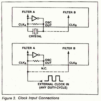

Ich habe eine Schaltung, die ich bisher mit einer externen Taktquelle
von 2MHz versorgt habe. Jetzt hätte anstelle dessen allerdings gerne
einen Quarz zur Taktversorgung. Bislang habe ich allerdings noch nie
etwas mit Quarzen zu tun gehabt, daher frage ich hier sicherheitshalber
lieber vorher nach, bevor ich etwas verkehrt kaufe/löte. Das
Quarz-Kochbuch habe ich zwar schon gefunden, aber ein paar Fragen
bleiben für mich dennoch erstmal offen:
1. Wenn ich das Bild oben richtig sehe, brauche ich doch nur einen Quarz
- und keinen Quarzoszillator - richtig? (Plus Kondensatoren, siehe
nächste Frage). Außer dem Bild schweigt sich das Datenblatt leider zur
Taktversorgung ziemlich aus...
2. Wenn ich zusätzlich (wie auf dem Bild gestrichelt zu sehen) auch
Clk_B versorgen möchte, wo sollte ich dann überall Kondensatoren nach
Masse schalten? Clk_A, OSC_Out sicher ja, aber auch von Clk_B? Größe
scheint mit 18-22pF ja ein Richtwert zu sein, falls im Datenblatt keine
Angaben vorhanden sind.
3. Ich habe etwas von möglichst kurzen Wegen gehört, die man beim
Schaltungsaufbau mit Quarzen wählen sollte. Leider befinden sich die
beiden Clk-Pins auf der gegenüberliegenden Seite zum Osc_Out - kann das
ein Problem geben? Optisch sicher nicht schön, aber sollte ich den Quarz
daher evtl. quer unter den IC löten (wobei ich mir vorstellen kann, dass
gerade das noch größere Probleme verursachen könnte)?
Schonmal vielen Dank für jede hilfreiche Antwort!
Ja, ein normaler Quarz sollte reichen.
Wenn du OSC_Out mit Clk_B sowieso verbindest, reichen einfach je ein 22p
an jedem Quarzanschluss.
Kurze Wege sind sehr gut, ja. Aber wenn der Pin sowieso auf der anderen
Seite liegt, dann wird's schon hinhauen, wenn du unter dem IC
durchroutest. Sonst hätte der Hersteller die Pins hoffentlich nicht so
angeordnet.
