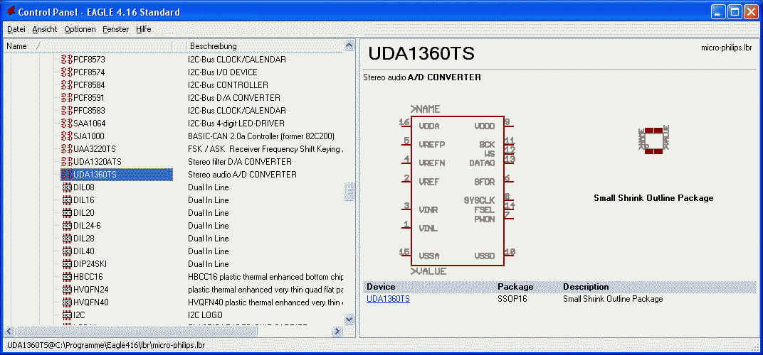

#701214
http://datasheets.maxim-ic.com/en/ds/DS2764.pdf
das ist doch ein gewöhnliches TSSOP-16 Gehäuse, sollte irgendwo in der
Bibliothek zu finden sein.
Zum Schaltplan: erst ein Rechteck malen, dann Pins aufrufen und links
und rechts an das Rechteck anfügen, im einfachsten Fall in der
Reihenfolge der Pinnummern wie im Datenblatt. Dann Namen wie im
Datenblatt vergeben und schließlich Schaltplan und Package zu einem
Device zusammenführen.

Gast #702113
>Vielen Dank für deine Antwort!
>Aber ich weiß nicht, wie gross das Bauelement sein soll?
>In die Datasheet kann ich keine Information über die
>Diemension von dem Bauelement finden
steht da nicht TSSOP16? und mit ein bisschen Fantasie findet man
entweder in den Eagle-Libraries das entsprechende Package und wenn man
es unbedingt selber malen will dann helfen dir die Rechner von google
http://www.google.com/search?q=tssop+16
