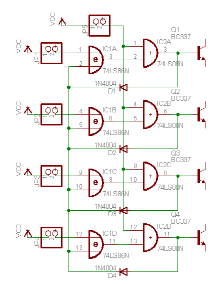

ich würde gerne mal eure Meinung zur angehängten Schaltung hören.
Ich denke mal das sie von der Logik her klappt, bin mir aber z.B. mit
der Diode noch nicht so sicher ob das klappt. Hab auch erstmal eine
relativ belibige Diode genommen.
Was die Schaltung machen soll:
Bei einem Quizspiel mit mehreren Gruppen soll über Taster ermittelt
werden wer zuerst gedrückt hat. Für den jeweiligen Taster soll dann über
eine Halteschaltung eine Lampe AN bleiben und die anderen Taster sollen
gesperrt werden.
Später würde ich evtl. noch ein akustisches Signal für ca. 1-2 Sekunden
nach Auslösung.
Ich hab das ganze schon mal mit nem ATTiny2313 gemacht.
Da haben wir ne Autohupe mit dran. Und 5 richtig schöne "Schalter" in
form von gedrehten(Metallverarbeitung) Rundköpfen(15cm Durchmesser) auf
dicken Holzklötzen. Da können auch Erwachsene mit voller Kraft
draufschlagen.
Als Anzeige haben wir da 5 Steckdosen geschaltet wo man belibige Geräte
meistens Lampen anschliessen kann.
Grüße Matthias

Und was soll deine Schaltung jetzt machen? Die Tastenabfrage und
Auswertung, wer als erster gedrückt hat, kann der Tiny doch im Schlaf.
Wozu dann die Schaltung?

Ich wollte das einfach mal so versuchen. Das das mit dem Attiny geht
weiss ich aufgrund praktischer Erfahrung. Will das nur mal aus
"Bastelfreude" mit logischen Gattern bauen und wissen ob das so geht.
Matthias = Lonelystranger

OK. Dann fehlen auber noch Pull-Downs an den Tastereingängen. XOR ist
eigenlich nicht notwendig, kann man alles mit AND oder OR machen. Dein
wired OR ist OK.

Ich danke für die Anregung mit dem Pull-down, verstehe aber noch nicht
so ganz warum ich das Ganze auch ohne XOR machen könnte.
