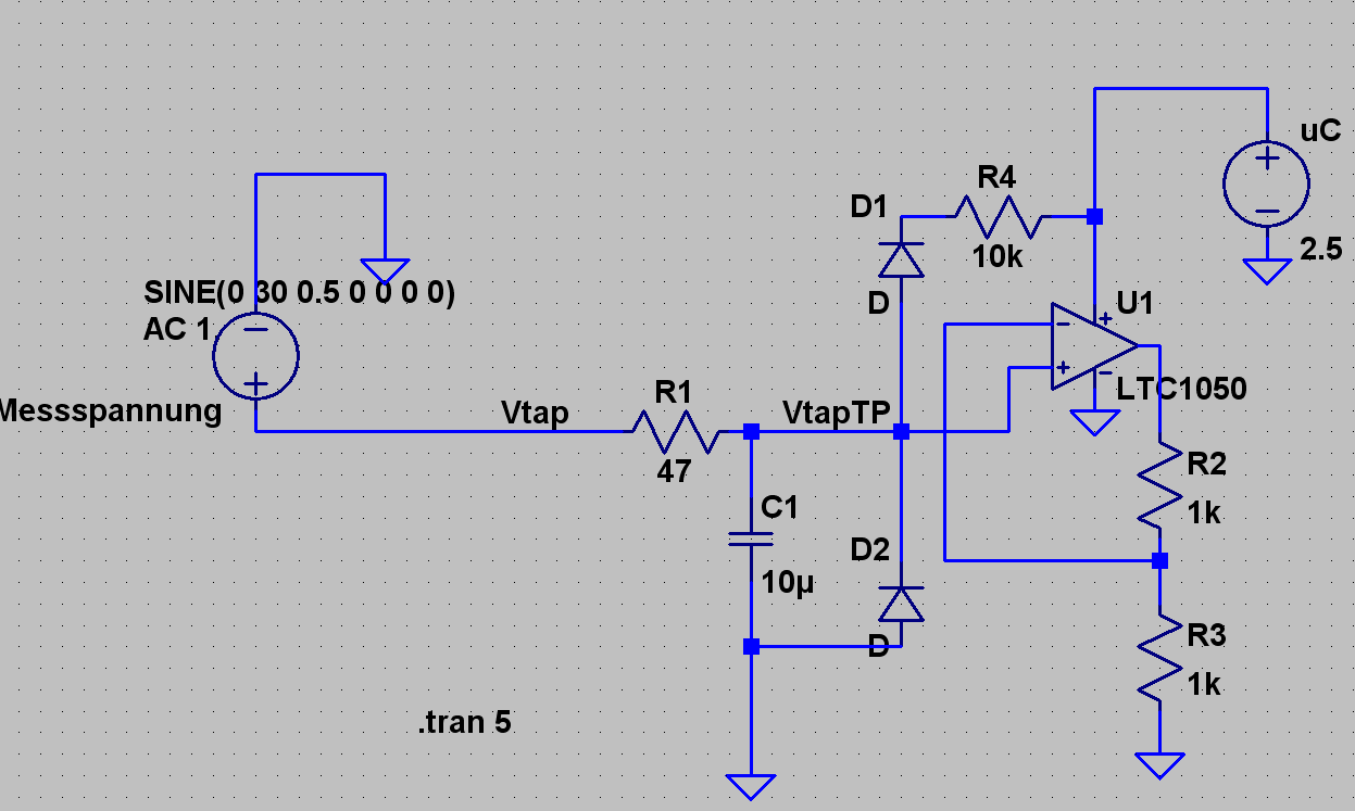

ich möchte mit meinem Controller eine Spannung messen, die ich zuvor
verstärke. Dazu habe ich eine OP-Schaltung aufgebaut und den Tipp
bekommen, die Masseleitungen getrennt zu führen, da ich für die
Versorgung des OP's die 5V vom Controller nehme(siehe Anhang), nur weiß
ich nicht wie ich das genau umsetzen soll!
Gruß Dirk

Getrennt führen heißt nur, daß man diese möglichst nur an einem Punkt
miteienander verbinden sollte. Und zwar deswegen, damit (hochfrequente)
Digitalströmlinge nicht über die Analogmasse strömen können. Weil dies
sonst Spannungeabfälle über die Masse verursachen könnte, die
unterschiedliches (HF)-Potential an unterschiedlichen
Analog-Massepunkten verursachen können, und somit das analogsignal
verfälschen/stören können.
Also irgendwo auf der Platine an einer Stelle miteinander kurz
verbinden.
Um es noch komplizierter zu machen: auf Gleichstromseite können die
Massen dann im Grunde auch wieder miteinander verbunden werden, weil
dort gibt's bei guter Abbblockung keine HF-Ströme mehr.
Die masse der zu messenden Spannung wird dann mit an der analogen Masse
angeschlossen (und nicht irgendwo mitten im Digitalteil).
Es gibt bestimmt genügend Abhandlungen zu diesem Thema auch im internet
- bin aber zu faul zum Suchen :-(

Noch eine Frage, wie Grenze ich denn rein optisch den Digital- vom
Analogteil, das ist doch eher ein "fließender" Übergang?
Im Anhang habe ich mal die aufgebaute Schaltung, stimmt nicht ganz mit
dem Schaltbild überein, habe noch etwas geändert; wenn jmd.
Verbesserungsvorschläge hat...

Wieso? Die optische Trennung ist doch gut am linken Bildrand unten zu
sehen. Dort ist der Übergang von Analog zu Digital. Die gezeigte
Schaltung ist ja alles analog.
Analog kommt rein In+, In-, V+ und GND. V+ und GND dabei möglichst nahe
am Spannungsregler deiner Stromversorgung und nicht über quer über den
Digitalteil deiner µC Platibe.
Raus geht es analog über Out und GND zum Digitalteil auf deiner µC
Platibe, d.h. an die entsprechenden Pins deines µC.
