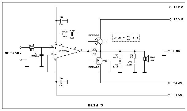

Eine kleine Schaltung aus dem El-Ko. Es genügt eine symmetrische Spannungsversorgung.

Die anfangs gezeigte Schaltung von "jack (Gast)" habe ich jahrelang an einem HD414 (hochohmig) betrieben. Einzig ein fehlender DC-Pfad zur Masse am Eingang gefällt mir gar nicht: bei einer Quelle mit einem C am Ausgang floatet der nichtinvertierende Eingang.
