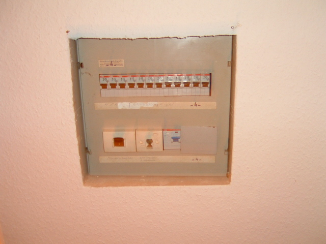

ich habe gerade eine Wohnung gemietet die vor einzug renoviert wurde.
Leider nicht die Elektrik. Nun haben wir ein Sicherungskasten der keinen
Deckel mehr hat und ich Frage mich ob das Vorschriftsmäßig ist.
Der Vermieter hat auf dieses Problem angesprochen mit dem Tip reagiert
wir sollen ein Bild davor hängen...
Das dieses jedoch ok ist, da habe ich so meine Zweifel..
Jan

von Jan (Gast)
Also es handelt sich um den Deckel, der den Sicherungskasten büdig zur
Wand abdeckt. Im Monment sieht der Kasten wie auf dem Bild im Anhang
aus.
Da diese Plastikabdeckung jedoch auch schon defekt ist, hält diese auch
nur noch an einer Seite richtig.
Jan
von FRAGENSTELLER (Gast)
so zusammengeschustert wie der aussieht würde ich den auf jeden fall von
einem fachmann überprüfen lassen.
von Bernd (Gast)
Der Kasten sieht doch ganz normal aus. Mietswohnungsqualität eben.
Wer sich deswegen beschwert, ist in jeder Wohnung ein komplizierter
Mieter.
vielleicht sehe ich das etwas zu eng, aber rechts unten wurde eindeutig
gepfuscht, wer weiß wie es dahinter aussieht.
von Bobby (Gast)
Das ist ein ganz normaler Aufputz-Verteilerkasten, hast Glück dass er
nicht aus der Wand ragt, sonst könntest Du noch nicht mal ein Bild
drüber hängen.
von Uhu U. (uhu)
Wenn du deswegen ein größeres Theater veranstaltest, hast du den Ruf des
Querulanten weg...
Der ist im großen und ganzen in Ordnung, wenn auch etwas schlampig
zusammengezimmert.
Ich hatte ursprünglich die Frage des Threadstarters so verstanden, daß
der Sicherungskasten offen ist, daß man also die Verdrahtung sehen
kann.
Das wäre sofort stillzulegen und der Verantwortliche zu steinigen.
Es gibt keine Vorschrift, die vorschreibt, daß vor so einem
Sicherungskasten noch irgendeine Art Abdeckung sein muss, es sei denn,
das Teil ist im Außenbereich untergebracht oder außerhalb der mit ihm
abgesicherten Wohnung.
Selbst nach den neuesten Ausführungsvorschriften (TAB2000) werden noch
"offene" Zählertafeln hergestellt und installiert, bei denen also die
Bedienelemente der Sicherungsautomaten nicht weiter abgedeckt sind.
von pumpkin (Gast)
So ist es, einzige Voraussetzung ist, dass man die eigentliche Abdeckung
der Betriebselemente nur mit Werkzeug entfernen kann. Nicht schön, aber
ok.
