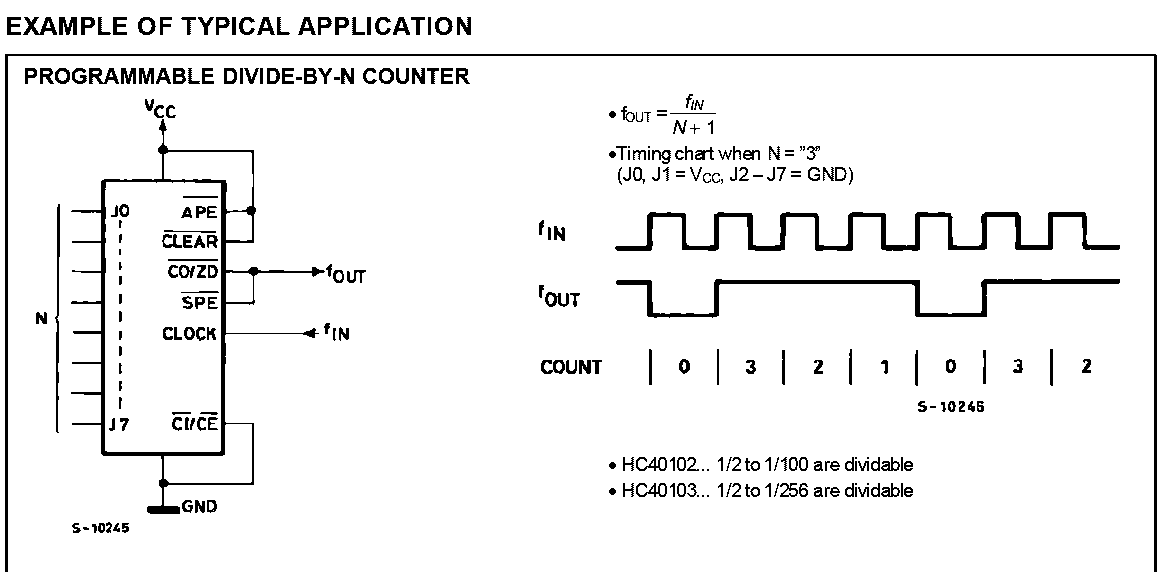

einen Quarztakt von 20 kHz mit einem 74HC40103 durch 240 teilen lassen,
der Ausgang "TC" ist allerdings noch invers zum gesuchten, 50usec lang
low, den Rest high, also noch einen Inverter nachschalten.

Oder durch 241 , ich sehe grade, die 12 msec sind ohne die 50 usec
gemeint.

Das ließe sich mit etwas Hardware erledigen.
Erzeuge ein Rechtecksignal mit 12 msec Periodendauer (also etwa 83 Hz)
und steuere mit dessen steigender (oder fallender) Flanke ein Monoflop
wie 74xx221 an, das so konfiguriert ist, daß es 50µs-Impulse erzeugt.
