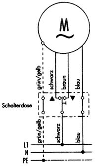

Ich muss bis zu 3 Rolladen über einen Schalter öffnen und schließen. Ich
habe  in diesen beiden Threads (und an anderen Stellen im Internet)
gelesen, dass man unbedingt Trennrelais verwenden muss, sonst würden die
Motoren beschädigt werden.
Beitrag "Re: Ideensammlung Rolladensteuerung im Eigenheim"
Beitrag "Re: Rollladensteuerung mit Atmel"
Warum sollen die Motoren kaputt gehen. Einleuchten würde mir, dass man
Trennrelais benötigt, wenn die Schaltuhr nur wenige Ampere schalten
kann. Dann würde aber die Schaltuhr kaputt gehen.
Da die Motoren ja Endschalter besitzen schaltet sich eh jeder Motor
"selbst" ab.
Oder steckt bei den Trennrelais mehr dahinter? Der Preis von 50 Euro für
ein 4-fach Trennrelais erscheint mir sonst deutlich zu hoch... Ein
4-fach Wechsler Relais kostet bei Reichelt 4,80 Euro.
Ich hab mal den Anschlussplan von so einem Rohrmotor angehängt.
Vielleicht übersehe ich da ja auch was.

Jeder Motor induziert beim Ein- und Ausschalten ziemlich fiese
Spannungsspitzen, die, wenn mehrere Motoren in einem Stromkreis liegen,
die jeweils anderen Motoren zerstören könnten. Deshalb muß!!! jeder
Motor seinen eigenen Stromkreis mit nur einem Steuerschalter bekommen.
Welches Relais man letztendlich verwendet, ist wurscht. Es muß nur für
die benötigten Ströme und Spannungen spezifiziert sein.
Schaltungstechnisch muß außerdem sichergestellt sein, daß nie beide
Windungen des Mototrs zugleich an Phase geschaltet sein können, sonst
richt´s oder knallt´s.
Schau Dir mal diesen Thread an:
http://groups.google.de/group/de.sci.ing.elektrotechnik/browse_frm/thread/df8664b53b145fde/589c685b9b18cef0?hl=de&lnk=st&q=rolladen+trennrelais#589c685b9b18cef0
Da wird genau erklärt, warum die Rolladen über Trennrelais angeschlossen
werden müssen.
Soviel in Kürze: Wenn Du die Rolläden parallel schaltest, bekommt der
Rolladen, der zuerst oben (oder unten) ist, über den Kondensator des
anderen Motors Strom auf die Ab- (Auf-) Wicklung und fährt sofort wieder
in die andere Richtung. Ausführlich ist es im obigen Thread erklärt.
Stefan

Nach deiner Erklärung dürfte ich ja nicht 2 Motore gleichzeitig
fahren...
Ok, jetzt hab ich verstanden, warum ich die Trennrelais brauche. Werde
mir dann sowas wie im Anhang bauen...
Danke
  Werner
