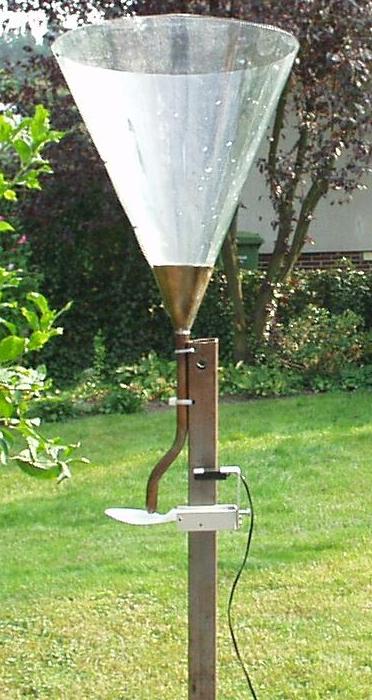

Ich bin grade dabei eine Wetterstadtion zu entwickeln und würde dies
gern um ein Regenmesser erweitern. Nur weiß ich nicht welches
Messprinzip ich verwenden soll?!
1.Die meisten Geräte die es zu kaufen gibt arbeiten mit einer Wippe,
die sich abwechseln mit Wasser füllt und dann umschlagt. Die Umschläge
werden dann gezählt und verarbeitet.
2.Möglichkeit ware die Tropfen die sich unten am Trichter sammeln, und
runtertropfen, mittels Lichtschranke zu zählen. Diese möglichkeit wäre
sicher präziser, die frage ist nur, kann es so stark Regnen das dass
Wasser nicht mehr aus dem Trichter tropft sondern fließt? Klar kommt
auf die Größe des Trichters an. Normalerweise haben die Auffangbehälter
eine Fläche von 100cm².
Hat vielleicht jemand von euch damit schonmal Erfahrungen gemacht?
mfg michi

von Timo Ottersberg (Gast)
Hiho Michi
Ich habe so was schon mal gebaut. Also das mit der Wippe funzt recht
gut solange die Mechanik nicht im Regen ist. Dann gammeln die
Lagestellen und die messungen werden verfälscht. Das mit der
Lichtschranke ist eine schöne berührungslose Möglichkeit allerdings
bekommst du dann Probleme damit einen fest definierten auskipppunkt zu
erreichen. Ich habe im Ende des Kipplöffels einen Magneten als
Gegengewicht zum Wasser. Dann kann ich eine kleine Eisenschraube in
richtung des Magneten drehen und somit den Auskippzeitpunkt bestimmen.
Der Löffel sackt also nicht langsam nach unten sonden "bricht"
plötzlich los. Beim Auskippen kommt der Magnet an einem Magnetschalter
vorbei und löst somit den Impuls aus. Die Flache meines Trichters
beträgt 500cm² und der Löffel fasst 5cm³ pro Kippzyklus. Die
Trichterwände müssen auserdem recht steil sein, damit das Regenwasser
sofort nach unten läuft und im Sommer nicht verdunstet bevor es unten
ankommt.
Hoffe dir etwas geholfen zu haben
MFG
Timo Ottersberg
Ach ja fast fergessen: Der Löffel kommt von McDonalds (McFlurry) die
sind echt super :-)
