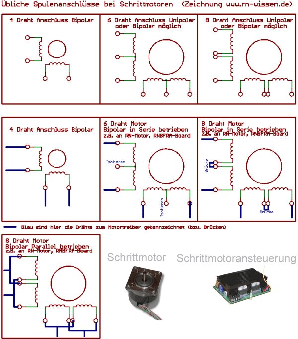

Gast #703510
Ok.
Ich habe nun einen schrittmotor mit 0.6 A gekauft. Ich finde er hat ein
ganz gutes Drehmoment. Nun zu einer weiteren Frage:
Er hat 4 Leitungen, A u. A-NICHT, B und B-NICHT. Heißt das, dass er zwei
Spulen oder 4 Spulen hat? In der Abbildung sind nur 2 Spulen
eingezeichnet.
Außerdem hat er einen Step-Winkel von 1,8 °. DAs heißt du, wenn er die
wie oben genannten eingänge hat, muss ich so rechnen:
Wie oft ich nun nacheinander die 4 Eingänge takten muss, damit er sich
