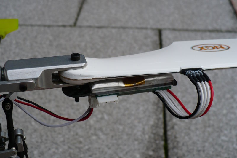

Gast #715831
ich habe je Rotorblatt eine Steuerplatine, die unter den Blättern
befestigt ist.
In den Blättern sind LED Module, mit je 8 LEDs.
Da ich aus Gewichtsgründen nicht nur LEDs in ein Blatt bauen kann,
leuchten die LEDs in einem Blatt nach unten, im anderen nach oben.
Da die Blätter von einem Blatthersteller gefertigt werden, ich nur die
LED Module liefere, werden die Blätter dort auch Feingewuchtet.
Im Anhang ist das montierte Steuermodul mit Akku zu sehen, so wie es bei
beiden Blättern ist.
Gruß Toby
