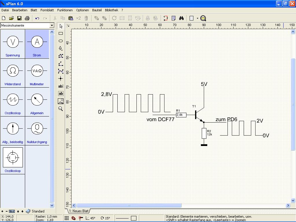

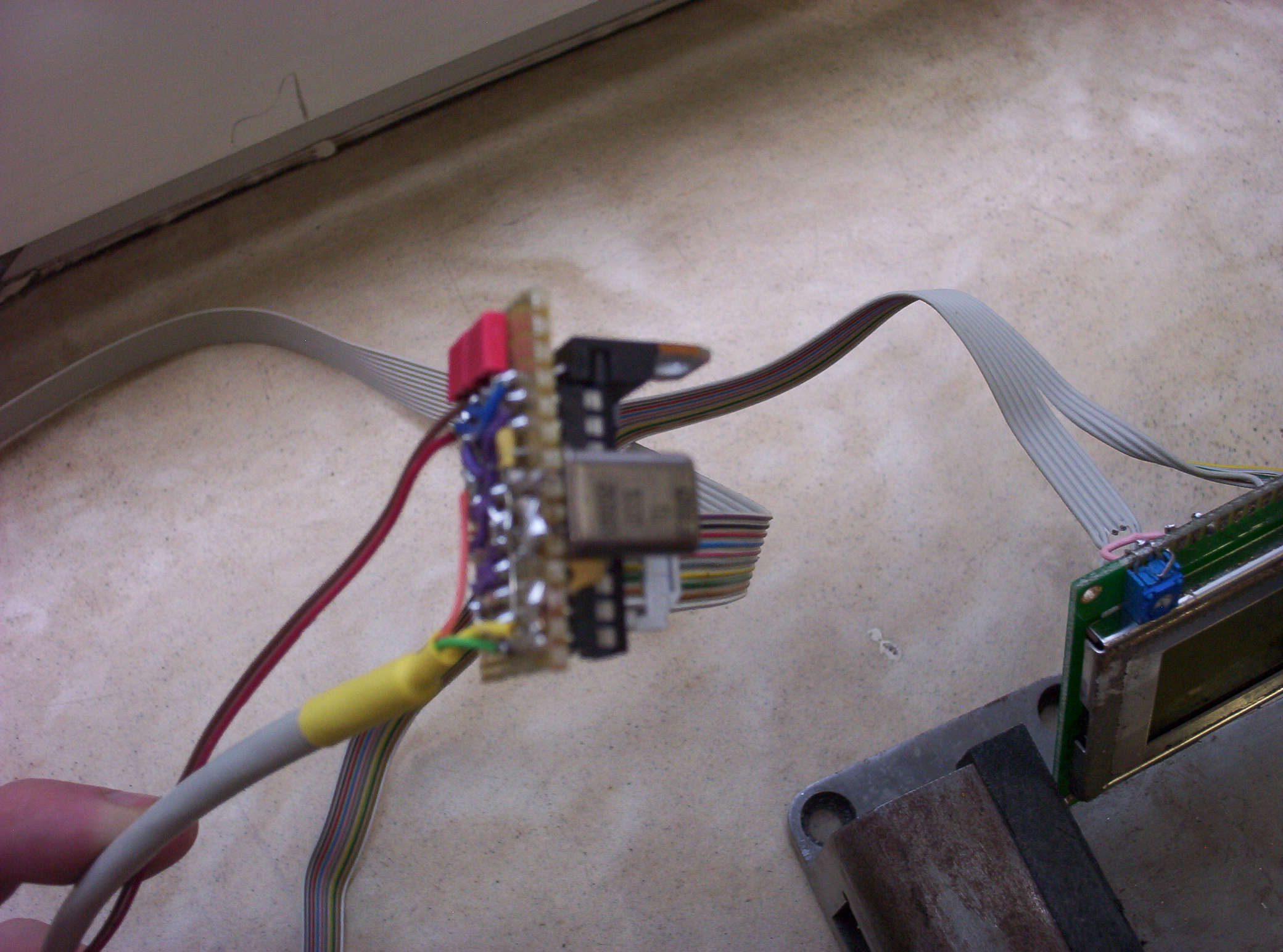

Habe nun endlich meinen DCF77-Empfänder zum Laufen gebracht.
er hat immer 2,7V im Sekundentakt geschaltet.
nun habe ich eine Treiberstufe gebaut. einen BC547 in der
Emitterschaltung.
33k also basisvorwiderstand.
es funktioniert. jetzt schaltet er GND im sekundentakt.
Das signal geht an pind.6 von einem AtTiny2313.
da kann ich ihn auch noch verfolgen.
Der Zähler läuft.
der lcd zeigt erst 00.00.00 dann 00.00.01 u.s.w. an.
die Zeit wird aber nicht eingestellt.
die sol sich ja automatisch einstellen, oder?
hier ist mein Quellcode( aus AVR-Help kopiert an angepasst)

weiss einer warum das nicht läuft?

von Alex (Gast)
>Wenn Dein Sekundensignal die Zeitinfo enthält, bist Du sicher, daß der
>BC547 das nicht wieder verfälscht, weil er einen kleinen Moment braucht,
>um durchzusteuern?
was kann denn die Abhilfe sein?
wie soll ich denn überhaupt weiter vorgehen?

von Dennis N. (nilpferd)
Paul Baumann wrote:
> So wie das oben aussieht, zählst Du einfach nur die "rohen"
> Sekundenimpulse hoch.
Dachte ich im ersten Moment nämlich auch. Ich nutze Bascom nicht, aber
ich denke, das es eine eingebaute Routine für DCF haben wird und weiß,
was mit den Sekundensignalen anzufangen ist.
@Alex
Hast Du mal hier reingeguckt?
http://www.mikrocontroller.net/articles/DCF77-Funkwecker_mit_AVR
Das mit dem BC547 scheint so erstmal richtig zu sein. Möglicherweise
hast Du ein Timingproblem, also daß die Impulslänge nicht richtig
gemessen wird. Evtl. die Waitms mal versuchen anzupassen.

von Alex (Gast)
>http://www.mikrocontroller.net/articles/DCF77-Funk...
ich habe das anders.
der interne pull-up scheint aktiviert zu sein, und ich habe an dem
Pind.6
immer 4V(wenn kein Empfänger da ist).
ich habe es so gebaut, dass der Transistor immer GND schaltet.
in deinem link ist das aber umgekehrt.
wie ist das denn richtig?

von peter-neu-ulm (Gast)
Nehmen wir an, das Programm würde so laufen, dass es 150 ms nach einer
steigenden Flanke, dem Beginn des Sekundenimpulses misst, ob eine 1 oder
eine 0 anliegen.
Wenn jetzt ein Inverter in den Signalweg geschaltet wird, liegt die
Steigende Flanke am Ende des Sekundenimpulses und die Messung nach 150
ms fällt dann in die Zeit nach dem Sekundenimpuls, ist also immer 1 oder
0, je nach Programm.

also es ist noch was komisches..
habe mal ein Bild gezeichnet.
warum funktioniert das so nicht?
ich sollte ja 5V am Ausgang haben, oder?
von Niels H. (monarch35)
Nein, das ist eine Collectorschaltung. Ein sogenannter Impendanzwandler
bzw Spannungsfolger.
Wenn du eine Verstärkung haben möchtest, setzt zu den Widerstand
zwischen Collector und +5V. Der Emitter kommt direkt an GND.
von Alex (Gast)
aber ich möchte ja 5V schalten und nicht gnd.
Die Signalinvertierung, die eine Emitterschaltung mit sich bringt,
kannst du problemlos softwaretechnisch ausgleichen.

von Alex (Gast)

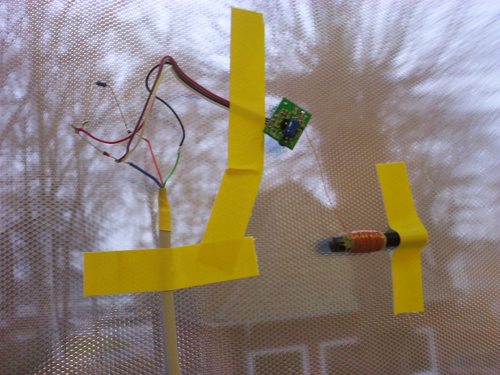

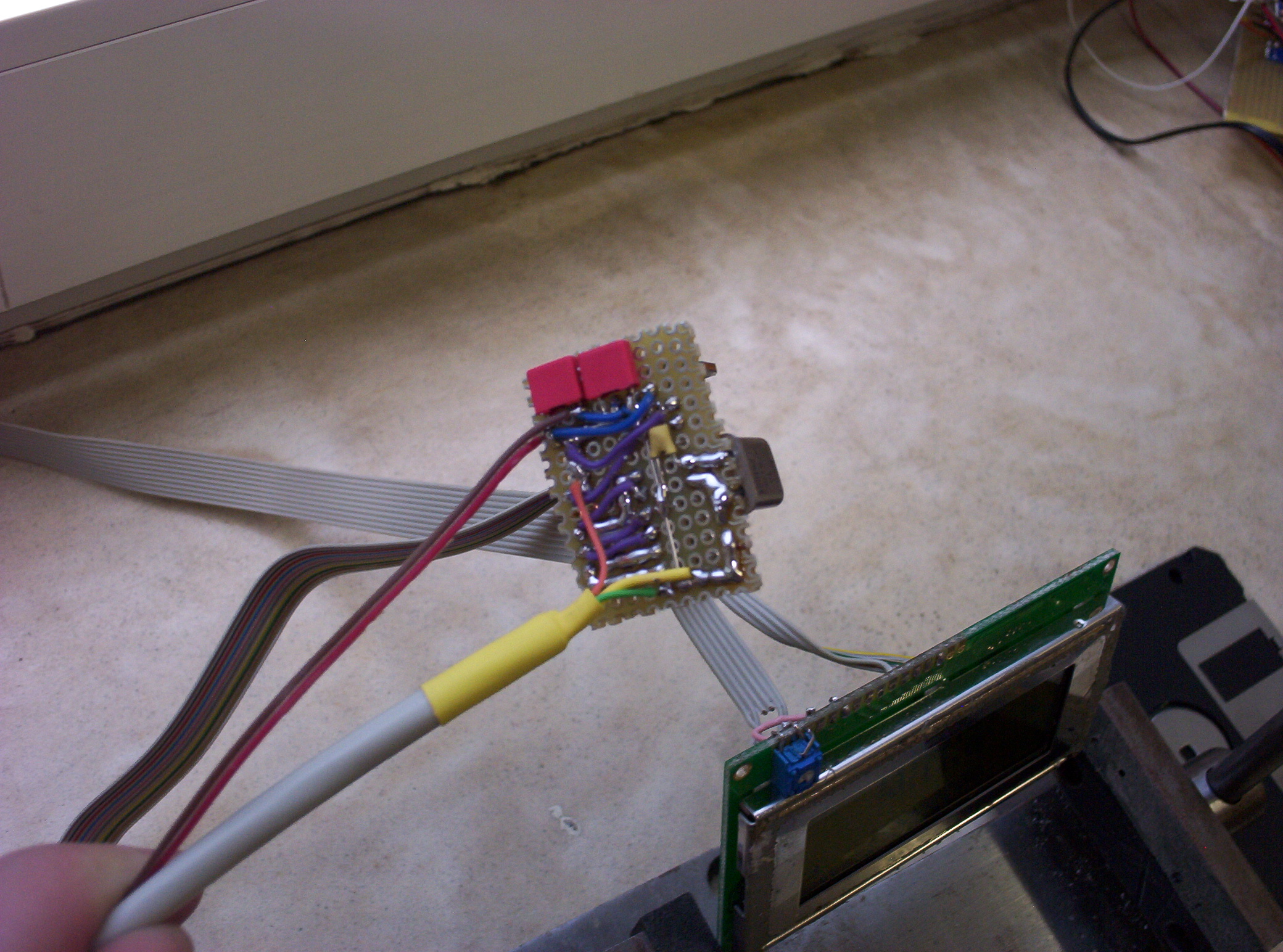

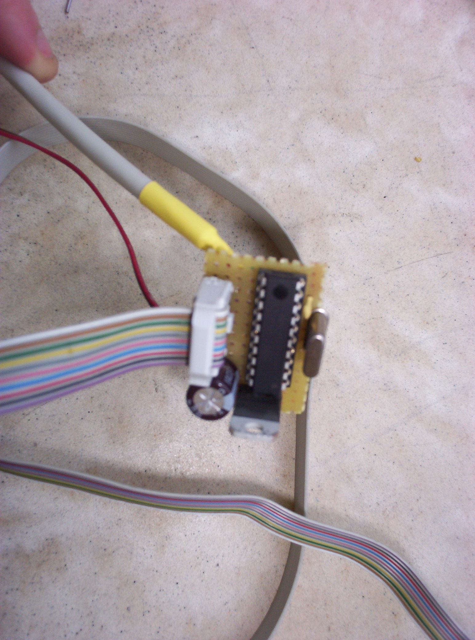

ich habe jetzt noch paar bilder von der Schaltung gemacht.
von Alex (Gast)
und Empfänder

von Alex (Gast)
es ist ja nicht so, dass ich mir keine Mühe geben will.
ich habe noch kein Gefühl für sowas. und nur darum bitte ich euch um
Hilfe.
aber die meisten Beiträge sehen ungefäht so aus " kannst du nicht lesen,
oder was?"
leider :(
Alex wrote:
> und Empfänder
Seh ich da einen halben Faradayscher Käfig im Hintergrund (fliegennetz
aus Metall?)

von Alex (Gast)
>fliegennetz aus Metall?
das ist kein Fliegennetz. :) und nicht aus metall

mir ist aber noch was aufgefallen.
mein alter funkwecker..
In jeder Position in der Wohnung und in jeder Lage konnte er noch die
Zeit einstellen.
jetzt habe ich nur noch auf der Fensterbank einen richtigen, sauberen
Empfang, und nur Wagerecht in Richtung Frankfurt ausgerichtet.
kann mir einer erklären wie das angehen kann?

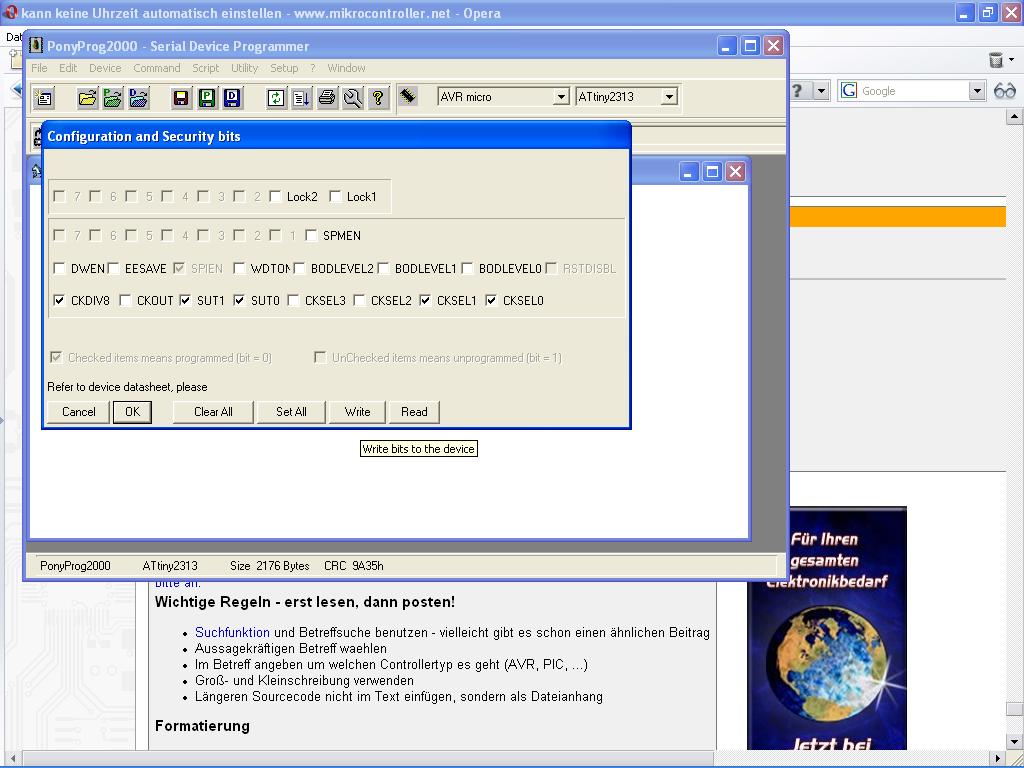

so, ich möchte es noch mal versuchen mit den Fusebits.
und zwar möchte ich einen Quarz crystal mit 4Mhz verwenden.
habe das Datebblatt gerage vor mir.
Könnt ihr mir, dem blöden Menshen sagen, wo das steht, wie ich die
Häckchen setzen muss? Ich sehe es einfach nicht.
http://pdf1.alldatasheet.com/datasheet-pdf/view/80317/ATMEL/ATTINY2313.html
ich bin auf der seite 23...

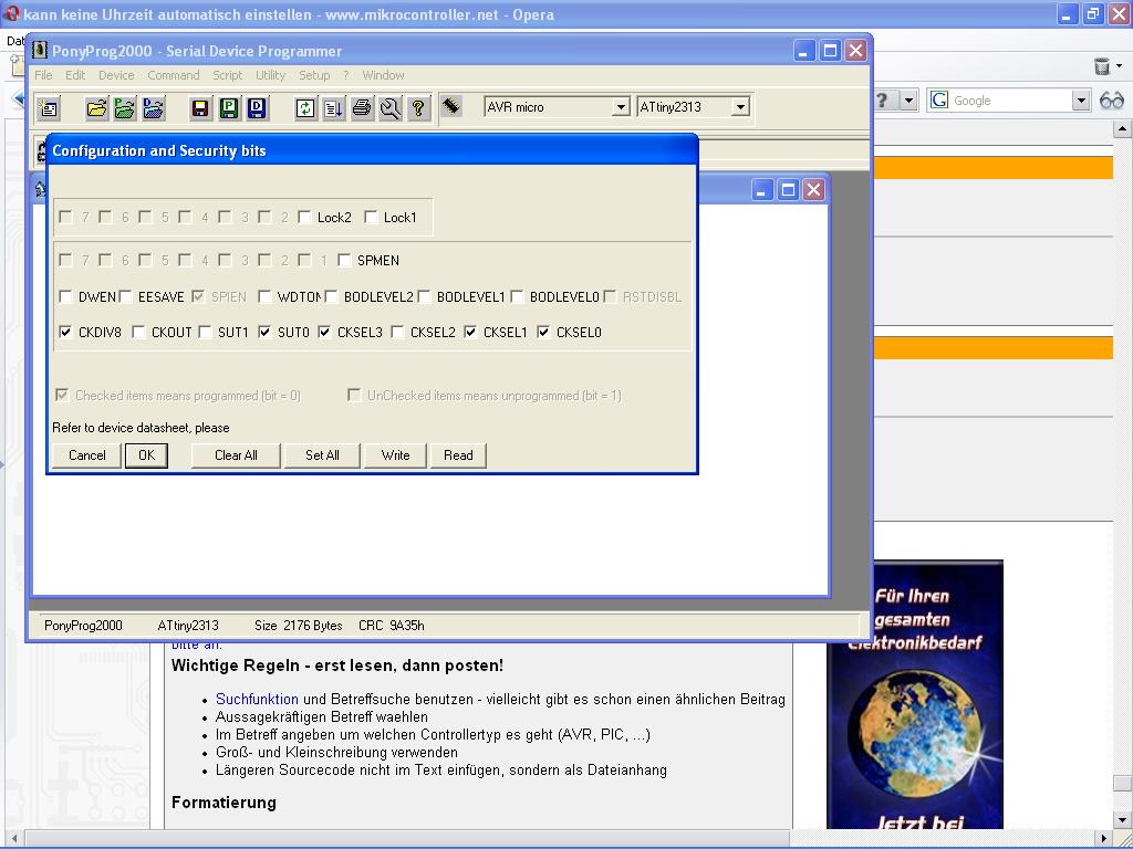

von Alex (Gast)
also ich habe die fuses jetzt eingelesen.
so sieht es jetzt aus: Anhang
 wenn ich das jetzt richtig verstanden habe, muss ich CKSEL0 wegmachen,
und dafür CKSEL2 reinsetzen, oder?
von Martin K. (maart)
>Also normalerweise nummeriert man die Bits von rechts nach links.
Da hast du Recht, beim AVR bedeutet aber eine logische 1 dass diese Bit
nicht programmiert ist.
Alex: Meiner Meinung nach, den Haken bei CKSEL3 weg, der Rest bleibt so.
von Alex (Gast)
aber ich muss ja noch ein Häckchen setzen, bzw. wegmachen, damit er mit
ext. Crystal läuft, oder?
sonst ist er ja bei 4Mhz intern RC.
Hm, ich habe jetzt einfach dieses Tool benutzt und
"Externer Kristall, Frequenz 3 bis 8 Mhz, Start-Up 14 CK + 4.1 ms"
ausgewählt. Bei SUT1 und SUT0 muss also ein Haken hin, sowie bei CKSEL1
und CKSEL0
von Alex (Gast)
und bei CKSEL3 dann weg, oder?
so?
soll ich auf Write klicken?
von Alex (Gast)
soll ich auf Write klicken??
Soll der Takt intern wirklich durch 8 geteilt werden? (Der Haken bei
CKDIV8 ist noch gesetzt)
Noch etwas: Ich habe jetzt nicht den kompletten Thread gelesen, in
deinem 1. Beitrag steht aber "$crystal = 1000000" Hast du einen 1Mhz
Kristall?
Wenn ja, dann müssen die Fuses natürlich anders gesetzt werden.
Eine Möglichkeit wäre: Kein Haken bei SUT1, SUT0, CKSEL3, CKSEL1,
CKSEL0. Nur ein Haken bei CKSEL2.
von Alex (Gast)
>Beitrag steht aber "$crystal = 1000000" Hast du einen 1Mhz Kristall?
nein, 4 MHz. Quellcode auch schon geändert.
also CKDIV8 weg und write?
Ja.
von Alex (Gast)
so, danke! jetzt hat es geklappt :)
Mach mal nen Foto von der Beschlatung des Schwingkreises...hab da so
eine vermutung.
von Alex (Gast)
jop, sofort :)
von Alex (Gast)
num. 1
von Alex (Gast)
num. 2
AHAHAHAHAH!
Eine deine Kamera keinen Makromodus?
von Alex (Gast)
und das letzte.
habe die C´s auf verschiedenen Seiten, weil die nicht anders gepasst
haben :)
von Alex (Gast)
nein, wenn ich die Kamera dichter ran stelle, dann ist alles
verschwommen
>verschwommen
Nein, nicht noch näher ran. Versuche es mal mit WEITER WEG.
Sehe ich das Richtig?! Keine Kondensatoren???!!!
von Alex (Gast)
doch, sind da.
22p
ein oben, ein unten. gegen GND geschaltet.

2. dann stehe ich wieder vor dem Problem mit den Fusebits.
gerabe Zahlen, könnte ist mit 3-bin BCD code noch darstellen, aber wie
mache ich nun 4,096?
von Spess53 (Gast)
Hi
1.Die Vorteiler der Timer sind 2er-Potenzen. Z.B. 1024.
  4000000 / 1024 = 3906,25
  4096000 / 1024 = 4000
2. Kommt auf den Quarz an.
Was hat das mit den Fusebits zu tun ????

ich habe jetzt ein 6.40040 MHz Quarz gefunden.
wie muss man ist dem Fall die Fusebits setzen?
also bei 1MHz - 001, bei 2MHz - 010, bei 3Mhz - 011, bei 4Mhz - 100,
5Mhz - 101 u.s.w.
und wie macht man das bei 6.40040? Einfach fusebits für 6Mhz setzen, und
den Compiler 6.40040 Mhz erzählen?
Also bei 6Mhz is das ja 110. Richtig so?

also ich weiss nicht, wie ich das beschreiben soll... NERVENAUSBRUCH
passt am ehersten.
auf dem arbeit habe ich alles eingestellt.
mit der Stoppuhr abgeglichen. es waren nur 2 sek / 2 Stunden zu schnell.
ich komme nach hause. schalte das ein...
16 SEKUNDEN in 2 MINUTEN zu schnell.
WIE kann das angehen? WARUM?
gleich alles vom Tisch runtergeschmissen.
eine geraucht.
wieder alles zusammengesammelt.
also ich weiss echt nicht mehr weiter.
suche schon seit einer Stunde kramphaft bei google mit dem Stichwort
"DCF Clock AVR Bascom" und finde NICHTS passendes.
ich brauche einen Quellcode, der funktioniert, damit ich den bearbeiten
kann.
selbst ein zu schreiben, bin ich nicht in der Lage.
wenn ich was finde, dann ist das mit 7-segment-Anzeige.
kann aber auf mein LCD nicht übertragen.
WAS soll ich machen?
es geht jetzt ums prinzip, und nicht um diese blöde Uhr.
