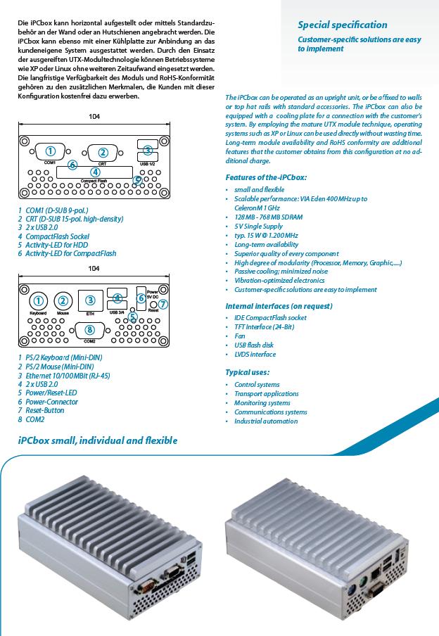

von Max Murks (Gast)
Kleiner geht es wohl nicht: TQC - UTXIPC, kostet allerdings 500 EUR.
