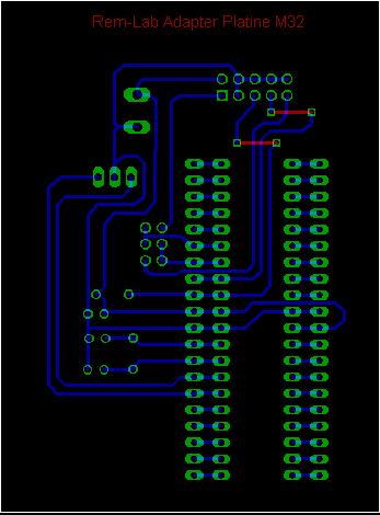

Hi,..
diese Platine wurde erstellt geätzt gelötet, der 2te "µC" ist nur als
pinadapter gedacht, also besitzt die schaltung in wirklichkeit nur einen
"µC".
Alle ISP PINS haben verbindung zum proger, ich habe auch keinen Kurzen
endecken können, der µC ist ok, das habe ich in ner anderen schaltung
ge-checked,.. stromversorgung ist ok, beim versuch zu progen zieht der
reset auf low,.. dennoch ich kann den µC in dieser schaltung nicht per
ISP proggen,.. und ich habe keine ahnung warum,.. der 6er pin in der
rechten seite ist richtig "ge"jumpert, und hat gerade mal~0.3 Ohm...
Hat irgend jemand ne idee wo der Zwerg in der schaltung ist???
grüüße
achso falls ich vom layout n stück vergrößern soll sagt bÖschÄid,..

Ehrliche Meinung ?
Sieht scheisse aus..
Warum ist das Layout auf der Bauteileseite ?
SCK ist nicht angeschlossen, wenn Du den 10-poligen ISP-Stecker nimmst
Warscheinlich hast Du in deiner "Busstruktur" einen Fehler drin.
Den kann man aber so nicht sehen, häng mal die Eagle-Dateien an.

OP (Firma: ZeuSWarE GmbH) #704126
Gut, SCK ist SPI3, leider ist das namentlich nicht gekennzeichnet, wenn
man sich den ersten µC anschaut sieht man am PB7 ein zweiten BUS, das
ist der SPI[..] bus, an welchem SPI3 an PB7 läuft, sck ist also
angeschlossen, leiter wurde auch auf einen kurzen und güte geprüft, ist
ok,...
Zum top ätzen, naja wie gesagt ist das eine adapterplatine wo die pins
des "zweiten" µC's nach unten rausführen, hatte keine andere idee wie
man am besten löten könnte, deshalb der toplayer,..
Im anhang ist eine SFX ZIP mit dem schema und pcb layout von eagle,..
Vielen dank für eure mühe,.. :)

Daumenregel für VCC/GND-Kondensatoren: Jedes solche Pärchen kriegt
einen, und der sitzt so dicht dran wie möglich. Auch der Quarz könnte
dichter dran. Ist hier beides nicht kritisch (lies: schon Schlimmeres
gesehen) aber kein Grund erkennbar es nicht besser zu machen.

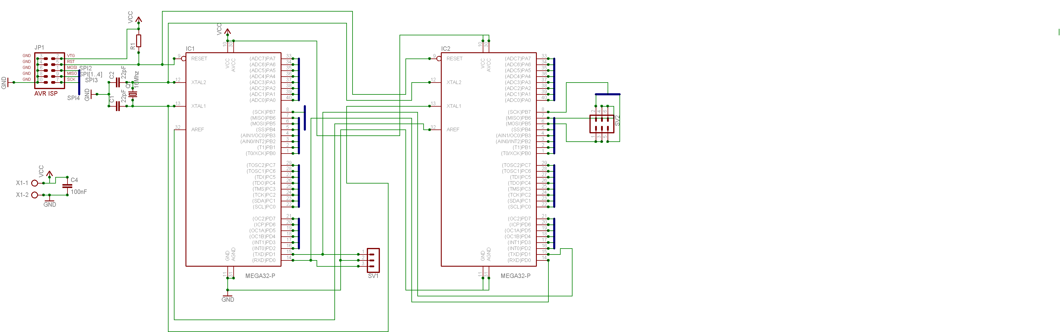

sag mal hast du die strippen etwa mit "WIRE" gezogen? das könnte dazu
führen dass du überhaupt kein funktionierendes board bekommst, ich
spreche da aus erfahrung ;) hab erst nach nem monat in der anleitung
gelesen dass man das nicht machen darf..

Von den 4 ISP-Pins sind nur SCK  und RESET richtig verbunden.
- MOSI geht bei dir nur auf PIN2 von SV2. Müsste aber auf PIN6 vom
Mega32.
- MISO geht auf PIN5 von SV2 statt PIN7 vom M32
PS: sieht wirklich Scheisse aus... ;-)

Mal ein Schuss ins Blaue: bau mal den R1 aus. Habe in meinen Schaltungen
festgestellt, dass ein Mega8 sich mit Pullup an Reset nicht per ISP
programmieren lässt.
Gast #704309
wire funzt nicht. definitiv. wenn du dein schema gemacht hast und an den
layouter übergibst, kommt nur müll dabei raus. bauteile werden nur an
einem pin angeschlossen, usw. du hast dich auch sicher gewundert, wieso
du an jedes bauteil eine junction klicken musstest.
mach die schaltung nochmal neu mit NET statt WIRE.
wie ich in deinem screenshot sehe ist ein IC nur an einem pin
angeschlossen, der rest hängt in der luft. das ist eine folge von dem
was ich gerade geschrieben habe!

@Gast: das mit den Junctions hat bei eagle schon seinen grund, somit
können wires aufm schaltplan sich kreuzen ohne das die Netze sich
verbinden,..

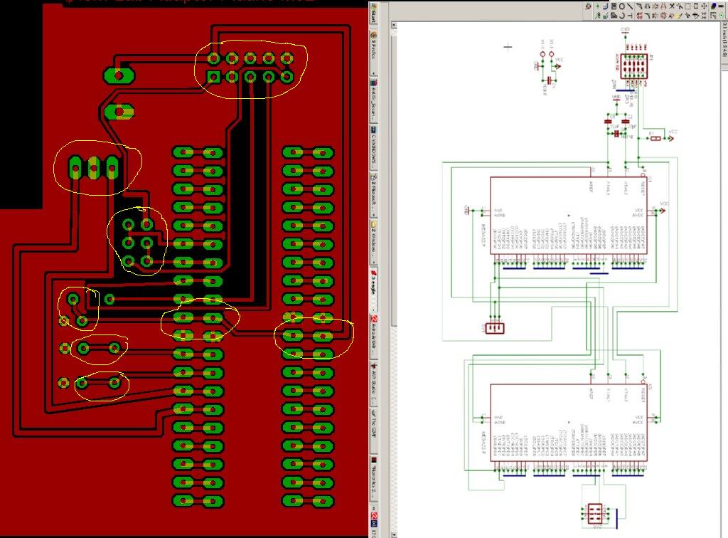

Ahhhhhhhhhhhh,. da fällt mir was auf,... und zwar die beiden gnd flächen
sind garnet miteinander verbunden,...
ui,.. das check ich erstma und meld mich dann wieder dankööö für eure
müh
__________________
edit:
ach shit,.. die sindoch verbunden,..mist

ohne zwei Brücken gings jetzt nit auf die schnelle.
die Leiterbahnen durch den Stecker pfriemeln wollt ich nit.
Das is murks. so was macht man nit, wenns nit unbedingt sein muss.
lg
Peter
... perfekt ist das noch nicht. aber erst mal ohne Fehler
#704367
so hab mir deins jetzt noch mal zu Gemüte geführt.
so unterschiedlich ist es jetzt doch nicht.
( manchmal sieht man den Wald vor lauter Bäumen nicht ;-) )
guck dir mal die gelb markierten Bereiche an.
Ich möchte wetten, das du da irgendwelche Kurzschlüsse hast.
mit ner Lupe oder unterm Mikroskop gucken
und mit Ohmmeter nachmessen.
lg
Peter
> verbinden,..
Richtig. Trotzdem setzt man keine Junctions direkt an Bauteilpins,
sondern eben nur genau dann, wenn man wirklich sich kreuzende
Leiterbahnen verbinden will.
Benutze NET statt WIRE!
Guck dir vor allem mal die Leiterbahn oben links an. Das müsste an der
zweipoligen Buchse da sein. Na ob das gut geht...
Btw, man legt Leiterbahnen in aller Regel in 45° Schritten, weil das
einfach unchaotischer und professioneller aussieht ;)
